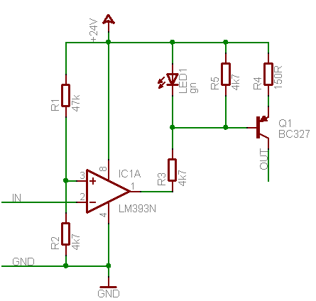

OP (Firma: Elektro-Mack) #3199455
@ falk
Die SPS Eingangskarte hat als Bezug auch diese 24V.
Wie muss ich den LM393 anschließen, geht als Versorgungsspannung auch
24V und 0V, oder muss ich eine positive und eine negative Spannung
anlegen?
Gibt es vielleicht auch so ein tolles Schaltbild wie bei den
Transistorschaltungen?
Tausend Dank!
