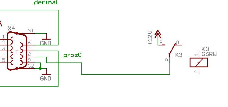

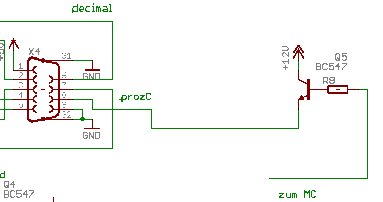

Hallo, ich habe ein Mikrocontroller-hauptboard, an den via Datenstecker eine Anzeigeeinheit gesteckt werden soll, die aber aus Stromspargründen nicht immer eingeschaltet sein soll. Die 12V-Spannung fürs Anzeigeboard soll also unterbrechbar gestaltet werden. Per Relais kein Ding. Aber per Transistor? Irgendwie habe ich ja kein Bezugspotential am Emitter. Kann das so klappen? 1. Bild: Relais 2. Bild: Per Transistor
Sofern Ube genügend groß ist warum net. Aber ich könnte mir vorstellen, dass das das Problem ist. Wäre ein PNP nicht sinnvoller in diesem Fall? Oder gar ein MOS?

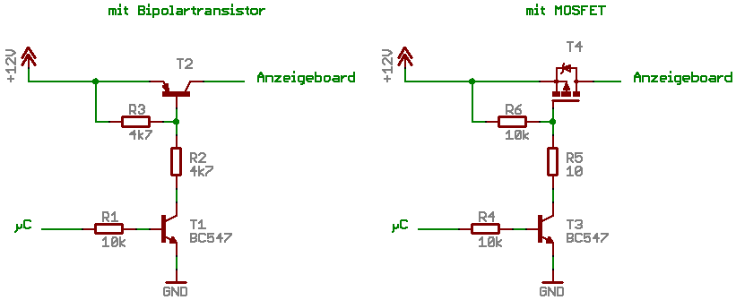

Um mit dem 3,3V- oder 5V-Ausgang des Mikrocontrollers die 12V schalten zu können, braucht man zwei Transistoren: Einen, um den Logik-Pegel auf 12V anzuheben, und den eigentlichen Schalttransistor. Im Bild sind zwei Beispiele, wie es gemacht werden kann. T2 und T4 müssen entsprechend dem Strombedarf des Anzeigeboards ausgelegt werden.
Danke für die Tips, so werd ichs bauen. Aber mal ne Frage: Wo ist die Grenze, ab der ich den Logikpegel mit nem zweiten Transistor anheben muss? Wenn ich 5V schalten wollte, müsste ich das nicht?

Hmm, doch nochmal ne Frage: Ein P-Kanal-Mosfet mit kleinem R_On und gleichzeitig günstig (muss nur ca. 0,3A abkönnen) ist recht schwer zu finden. Was spricht gegen einen N-kanal?
Wenn du mit dem N-Kanal die positive Versorgungsspannung schalten willst muss die Gatespannung ueber der Versorgungsspannung liegen. Das heist z.B bei einem Logik-Level FET und 12V Versorgung sollte das Gate auf rund 17V liegen. Die Spannung am Gate liegt immer um den Betrag Gate-Source-Threshold Spannung ueber der Source. Ist wie bei NPN Transistoren da ist die Basisspannung immer 0.7V hoeher als die Spannung am Emitter. Gruss Helmi
> Hmm, doch nochmal ne Frage: Ein P-Kanal-Mosfet mit kleinem R_On und > gleichzeitig günstig (muss nur ca. 0,3A abkönnen) ist recht schwer > zu finden. Was spricht gegen einen N-kanal? Das RDSon spielt bei 12V und 0,3A praktisch keine Rolle. Selbst bei 1Ohm beträgt der Spannungsabfall gerade einmal 0,3V. Fast alle Typen haben aber deutlich weniger als 1Ohm. Auch die Spannungsfestigkeit ist bei 12V kaum ein Auschlusskriterium. Du brauchst also nur bei den einschlägigen Händlern die Liste durchzugehen und zu schauen, wo der Preis am niedrigsten ist :) Was ich bei Kessler auf die Schnelle gefunden habe: IRLML5103 SOT-23 0,6Ohm 0,76A 30V 0,14€ IRLML5203 SOT-23 0,098Ohm 3A 30V 0,15€ Sind die zu teuer? Oder zu groß? Den IRLML5203 gibt es auch bei CSD für 0,21€.

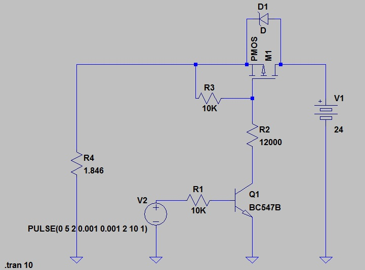

Hallo zusammen. Ich bin ein Neuling in der Halbleiter-Technik und habe ein änliches Problem wie beschrieben, jedoch möchte ich mit 5V 24V schalten (+ Pol). Das Problem ist, dass der Transistor mind. 13A aushalten müsste. Gehe ich da richtig in der Annahme, dass ich es mit einem Transistor nicht erreichen kann, weil der Spannungspegel angehoben werden müsste und daher mehrere verwenden? Gibt es vielleicht eine geschicktere Lösung? Gruß, Andi

@Andreas H.: Bitte hänge nächstes Mal eine neue Frage nicht an einen alten Thread an, sondern mach einen neuen Thread auf und verweise per Link auf alte Threads, die mit dem Thema im Zusammenhang stehen und für potentielle Beantworter der Frage von Interesse sein könnten. Sonst müssen die Leser immer erst den aktuellen Einstiegspunkt im Thread finden, um sinnvoll auf deine Fragen antworten zu können. Helmut Lenzen schrieb: > P-Channel Mosfet nehmen. Das schon, er braucht aber einen zusätzlichen Transistor, um den Mosfet anzusteuern. Außerdem muss sichergestellt werden, dass das Limit für Ugs nicht überschritten wird. In diesem Beispiel könnte man bspw. R6=10k und R5=12k dimensionieren, so dass bei einer Eingangsspannung von 24V Ugs=10,9V ist: Beitrag "Re: Transistorschalter für Versorgungsspannung" Alternativ könnte man die GND-Leitung mit einem Logic-Level-N-Mosfet schalten, das würde den Ansteuertransistor einsparen. Das geht aber nur, wenn an der gleichen Spannungsquelle nicht noch andere Verbraucher angeschlossen sind, die nicht über GND geschaltet werden und die eine Verbindung zu dem mit dem N-Mosfet geschalteten Verbraucher haben (Signalleitungen o.ä.).
Yalu X. schrieb: > Bitte hänge nächstes Mal eine neue Frage nicht an einen alten Thread an, > sondern mach einen neuen Thread auf und verweise per Link auf alte > Threads, die mit dem Thema im Zusammenhang stehen und für potentielle > Beantworter der Frage von Interesse sein könnten. Sonst müssen die Leser > immer erst den aktuellen Einstiegspunkt im Thread finden, um sinnvoll > auf deine Fragen antworten zu können. Sorry! Werd mich dran halten. Horst H. schrieb: > Beim Schalten von 13A ist eine Potentialtrennung über ein Relais > durchaus zu empfehlen. Was spricht denn dagegen, mit einem Optokoppler zu schalten? Falls es was hilft: Geschaltet sollte mittels eines c167cs. Yalu X. schrieb: > In diesem Beispiel könnte man bspw. R6=10k und R5=12k dimensionieren, so > dass bei einer Eingangsspannung von 24V Ugs=10,9V ist Warum sollte Ugs=10,9V sein?
Andreas H. schrieb: > Warum sollte Ugs=10,9V sein? Bei 5V schalten die meisten P-Mosfets noch nicht richtig durch, bei mehr als 20V kann der Mosfet kaputtgehen. 10…12V ist meist ein guter Mittel- weg.
Yalu X. schrieb: > In diesem Beispiel könnte man bspw. R6=10k und R5=12k dimensionieren, so > dass bei einer Eingangsspannung von 24V Ugs=10,9V ist: Kann das funktionieren?
Andreas H. schrieb: > Kann das funktionieren? Ja. Wie schnell willst du dem FET schalten? Für langsame Schaltvorgänge reicht es.
Helmut Lenzen schrieb: > Ja. Wie schnell willst du dem FET schalten? Für langsame Schaltvorgänge > reicht es. Die Schaltgeschwindigkeit ist nicht allzu hoch. 2-4 Hz sind ausreichend. Wichtiger ist, dass die Ansprechzeit nach dem Schalten max. 250 ms beträgt.
Ist der FET nicht falschrum? So würde doch der Strom permanent über die Diode fließen.

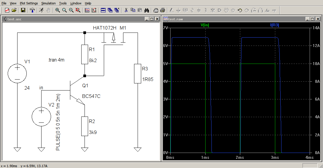

ML schrieb: > Ist der FET nicht falschrum? Doch, und R3 muss dann auf die andere Seite. Alternativ kann Versorgung und Verbraucher getauscht werden, dann passt's auch. Andreas H. schrieb: > Wichtiger ist, dass die Ansprechzeit nach dem Schalten max. 250 ms > beträgt. Ich habe mal eine etwas modifizierte Schaltung mit einem sehr großen Mosfet (Rdson=4,5mΩ, Eingangskapazität=9,5nF) simuliert. Die Ansprech- zeit bleiben immer noch unter 200µs. Wenn es schneller gehen soll, kann man die Widerstände verkleinern. In dieser modifizierten Schaltung arbeitet Q1 als Konstantstromquelle mit etwa 1,1mA, so dass im aktiven Zustand an R1 unabhängig von der Versorgungsspannung eine Spannung von etwa 9V abfällt. Die Schaltung funktioniert damit ohne Einschränkungen in einem Versorgungsspannungs- bereich von 14…30V. Da Q1 nicht in Sättigung gerät, wird das zudem das Ausschalten noch etwas beschleunigt.
Besten Dank! Habe es eben simuliert - genau das habe ich gesucht. Letzte Frage zum Schluss: Welche Vorteile würde mir ein Optokoppler an dieser Stelle bringen? Gruß, Andi
