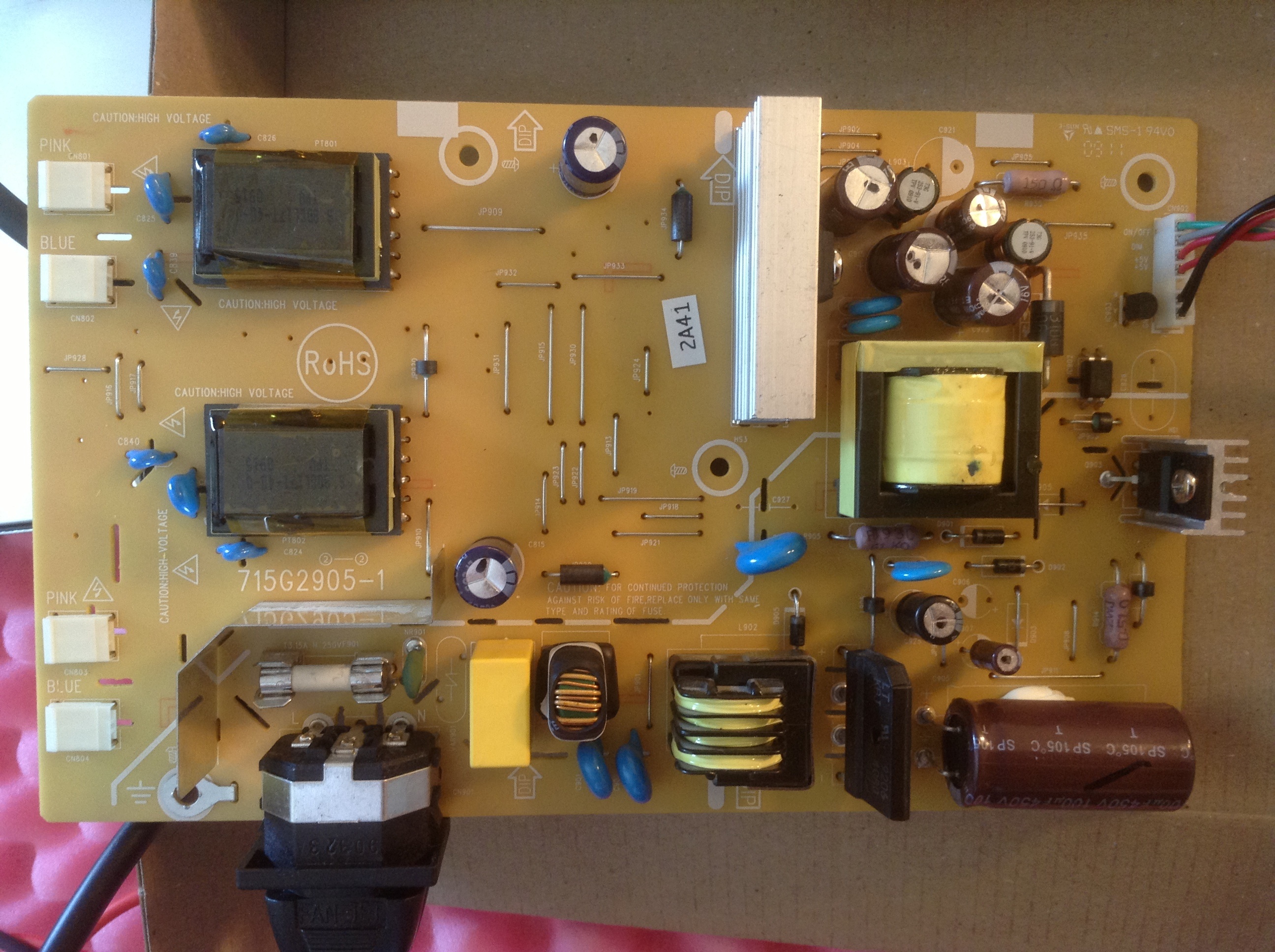

Hallo Leute,
Hier mal wieder ein bekanntes Problem. TFT wird nach Einschalten nach 3
Sekunden schwarz sowie die Beleuchtung bleibt aus. Je nach
Stillstandszeiten hört man sogar den kläglichen Versuch das der Inverter
zum zweiten mal Versucht zu "zünden", was aber nur wieder 2 Sekunden
hält, danach geht wieder alles aus. Nur die Power-LED leuchtet noch
schön Blau. Im Anhang seht ihr das Bild des Schaltnetzteils.
Kondensatoren äußerlich alle in Ordnung, keiner aufgebläht-nichts zu
erkennen. Na gut, hab ich mir gedacht, irgendwo wird der schon sein der
faule Kondensator. Alle Kondensatoren die mit einem schwarzen Edding
markiert sind habe ich rausgelötet und auf Kapaziät geprüft. Den dicken
sogar unter Einfluss auf Kältespray und Heißluftfön. Alle sauber! Habe
sogar nach kalten Lötstellen geschaut und massepunkte neu "verlötet".
Immer noch der selbe Fehler.
Nun zu euch, habt ihr noch Ideen? Da ich selber gerne bastel, würde ich
für ca. 2,50€ einfach ein Elko-Kit holen und trotzdem alle tauschen. Wie
gesagt, der Monitor ist viel zu schade zum wegschmeißen. Keine
Kratzer-nichts.
Danke schon mal für die Hilfe!
Gruß Christof
Gast #3199522
Gerade so Typen Größenordnung 1µF/480V in SNT leiden gerne.
ESR. (engl. Equivalent Series Resistance), der äquivalente
Serienwiderstand, in ihm sind die ohmschen Leitungs- und die
dielektrischen Umpolungsverluste des Kondensators zusammengefasst.
