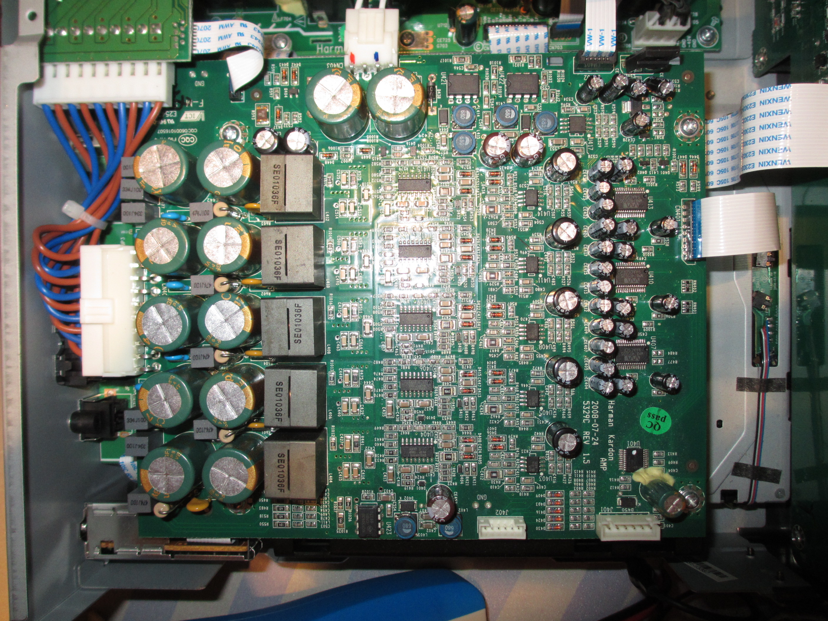

Class-D? Dann schau mal mit einem Oszi, ob vor dem Ausgangsfilter (das
sind die dicken Spulen) noch das gewünschte Rechtecksignal mit PWM
ansteht. Wenn das nicht der Fall ist, weigert sich auch eine etwaige
Schutzschaltung, die LS Ausgänge freizugeben.
Service Manual habe ich nicht gefunden, deswegen mach doch mal bitte ein
Foto der Ober- und Unterseite der Platine. Ohne Oszi wirst du aber
vermutlich nicht weit kommen. Wenn die Bertriebsspannung soweit
abgesackt ist, prüf bitte auch mal mit dem Oszi auf etwaigen Ripple auf
dem Hauptnetzteil.
Dieses besteht vermutlich aus dem Hauptnetzteil mit einem grossen SNT -
Trafo und mindestens einem kleineren für Standby.
Wird da irgendwas sehr warm?

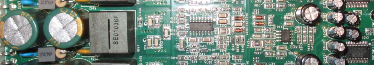

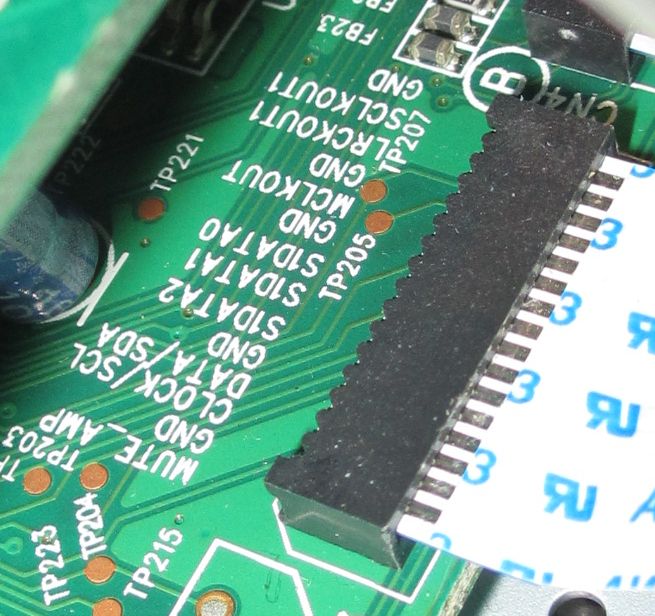

von Klaus R. (klaus2)
Tjaaa...ich war mir meiner Sache zeimlich sicher, aber selbst die ext
+/-40V Versorgung hat nichts gebracht. Beim messen von MUTE_AMP am
Eingang des Digitalteils fällt allerdings auf, dass dieses Signal immer
auf GND ist, ergo vll der Amp nie freigegeben wird (geht zu einem
PIC16Fxxx). Ich hätte zum Anfang ein anderes Signal als nach wenigen
Sekunden erwartet (Unterdrückung von Einschaltgeräuschen)...aber nichts
da. Falls noch jmd eine zielführende Idee hat, immer her damit. Hier
noch ein Bild des Class-D...
Gruß, Klaus.
> PIC16Fxxx)
Ah ja, dann wird der PIC noch irgendwo einen Fehler erkennen. Du hast
jetzt die Wahl, entweder die Signale, die der PIC auswertet, zu
verfolgen und auf Plausibilität zu prüfen oder die Endstufe erstmal zu
'bescheissen', indem du den Mute Eingang lahmlegst und schaust, was der
Amp dann so fabriziert.
Die Eingangssignale des PIC dürften sich aus so etwas zusammensetzen wie
'Power Good' vom Netzteil, 'PWM läuft' vom Modulator, 'Einschalter ist
ein' von der Frontplatte und 'Ausgang ist DC-Frei' hinter den PWM
Filtern.
Wenn es zu verfolgen ist, kannst du ja mal schauen, ob am
Endstufeneingang das PWM Signal da ist und dann schrittweise weiter
verfolgen.
Als allerstes solltest du aber schauen, ob die Betriebsspannung des PIC
ok ist, sprich, ob das kleine Standby Netzteil sauber ist.
Wenn das Gerät einen Timer hat, sollte der PIC mit externem Quarz
laufen, schau mal, ob der schwingt. Wenn sie ihn auf internen Oszillator
gefused haben, ist da allerdings nichts zu messen.

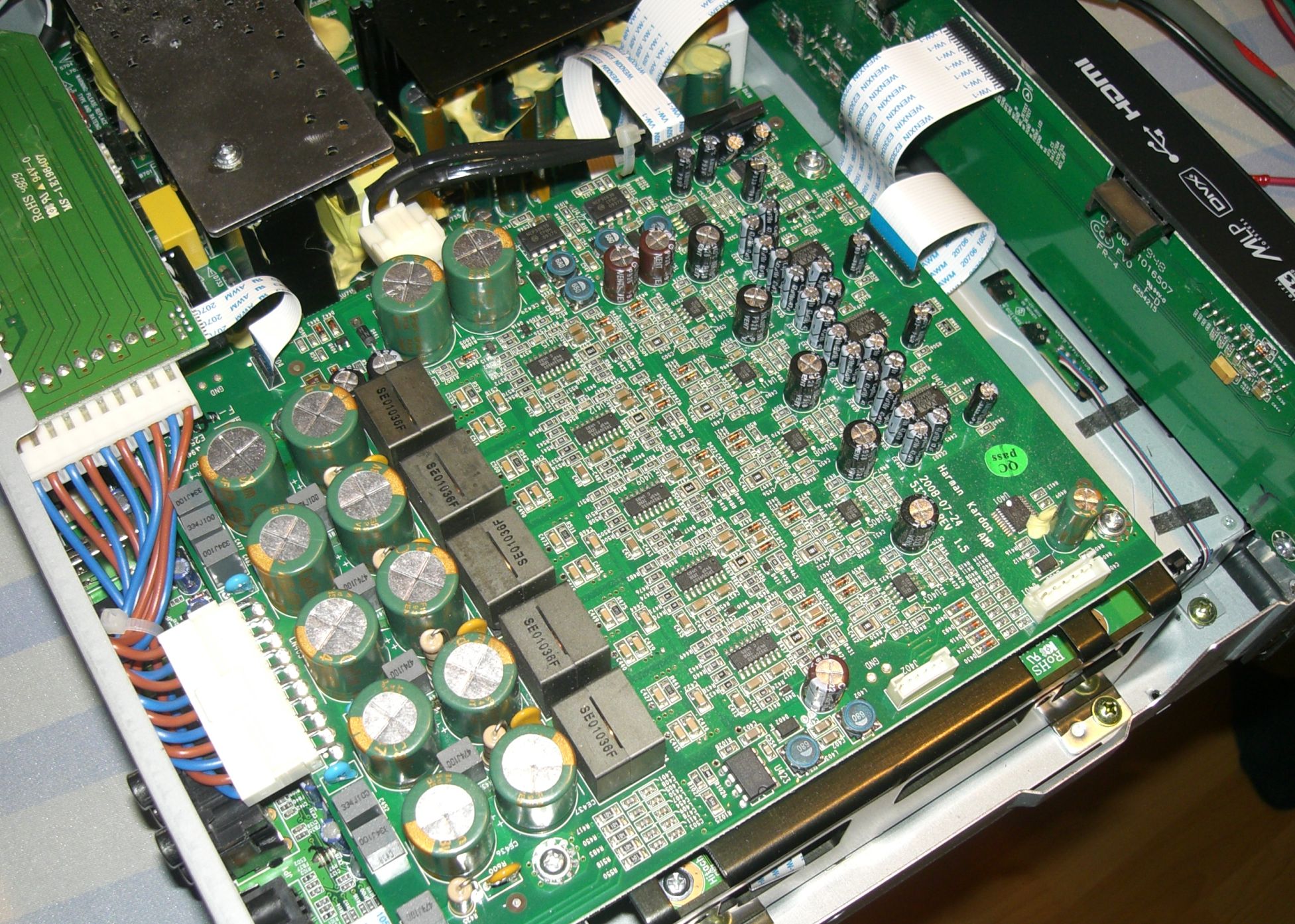

von Klaus2 (Gast)
Hallo Matthias & Co.,
der Sonntag ist da, wurde aber zum Montag (Frau nicht hier).
Mein Kollege hat sich einen neuen AVR gekauft, ich habe den alten
bekommen und nochmal alles genau durchgeschaut:
Alle Spgen an allen Chips auf dem Verstärker stimmen, die RST und MUTE
Pegel an den DACs (WM8740) sind iO (DAC im Normalbetrieb), an SCL + CLK
zum PIC kommen Datenbursts an. Aus den den DAcs nachgeschalteten ADTL082
kommen (mit hochimpedanten Ohrhörer mal aus Spass geprüft) Surrsounds an
den Ausgängen raus. Dann kommt IRS20955 als Class-D
Leistungsschaltertreiber. Die dicken Spulen an den Ausgängen werden auch
ohne Last handwarm. Hinter den Spulen kommen noch (irgendwie) die Elkos
+ Gemüse, das wars. An den Ausgängen der Terminals hört man aber nichts
und misst auch nichts.
Vermutung: Entweder ist schon die Vorstufe im A, da ich an den DAC
Ausgängen mal Audiosignale erwartet hätte, oder die IRS20955 treiben
nicht bzw. die Leistungsmosfets sind alle hin.
Die Frage ist nun: Müsste ich an den DACs nicht ein sauberes Ausiosignal
hören (Über die Kopfhörerbuchse höre ich die CD perfekt)? Aktuell nur
Surrgeräusche gg GND. Müsste das dann nach dem ADTL082 nicht auch noch
zu hören sein und erst dann digitalisiert werden? Wo findet iA die
Wandlung des DAC Outputs in eine PWM statt? Müsste eine 1kHz Sinuskurve
auf CD gebrannt relativ einfach auf dem Oszi als Hüllkurve der
Impulsbreiten wiederzuerkennen sein?
Gibt es einen Artikel o.ä. als Hilfe zur Vorgehensweise bei Class-D
Analysen?
Danke & Gruß, Klaus.
...weitergemessen, nachdem ich den IRS etwas kapiert habe:
Aus dem kommt jeweils aus LO & HO ein 450kHz phasenverschobenes Signal
raus, welches sauber die Leistungsendstufe ansteuert. Diese sorgt nach
den Spulen für einen Sinus mit 1Vpp an den Terminals. Soweit
plausibel...irgendwie. Input am IRS ist ein DC überlagerter Sinus mit
ebenfalls 450kHz (DC Anteil ggf Fehlmessung). Ist das dann das "Mute
Signal", wenn quasi "nichts" kommen soll?
Vermutung: Endstufe iO, DAC Teil oder dessen Input hinüber. Ich schaue
mir morgen nochmal die I2C an, ob da überhaupt irgendwas datenmäßiges
kommt und dann noch genau die Outputs der DACs.
Mir ist aber immer noch schleierhaft, wo genau das Audiosignal der DACs
in eine PWM gewandelt wird - oder kommt aus den DACs gar kein echtes
Audio raus? Ratlosigkeit...
Klaus.

Bild 1: Das geht in den Leistungsteil rein, mehr nicht. (Ja, MUTE_AMP
wechsel x Sekunden nach einschalten den Pegel, so dass ich davon
ausgehe, dass das iO ist - zumal der MUTE Pegel an den DACs nicht "low"
ist, diese also nicht gemutet sind).
Bild 2: Einmal, vermtl zu groß, das Gesamtkunstwerk
Also, auf den Pins direkt hinter MUTE (von links) Clock & Data ist reger
Verkehr, auf den anderen Tote Hose. Auch an den Datenleitungen, die an
den DACs ankommen ist nichts zu sehen, deren Ausgänge liegen auf DC
2.2V.
Vermutung: Digitalteil hin. Noch viel schwieriger zu analysieren. Zumal
etwas Schrauberei notwendig ist, bis dahin. Ich nehem mal den
Leistungsteil runter und schaue, ob die Kopfhörer dann noch
laufen...wenn der AVR dann noch läuft, suche ich weiter. Sonst muss ich
neue Motivations sammeln...
EDIT: In dem HK Service doc fand sich nichts sinnvolles, leider.
Klaus.
