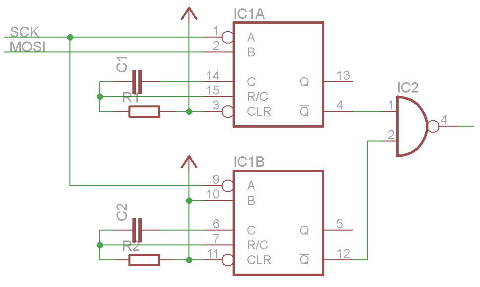

ich bin momentan auf der Suche nach einer Schaltung, mit der es möglich
ist LED-Strips mit dem WS2811 Chip drauf per SPI anzusteuern.
Ich habe mir auch schon eine nette Schaltung ausgedacht (Anhang) nur
leider basiert sie auf 2 RC-Gliedern und ich musste nun feststellen,
dass sie SEHR abhängig von der Versorgungsspannung ist. (Hätte ich auch
früher merken können). Die Pulsdauer der beiden Monoflops steigt bei
sinkender Versorgungsspannung...
Jetzt suche ich halt wieder und im Moment bin ich so verfahren in obiger
Sackgasse, dass ich keine neuen sinnvollen Ideen habe. Vielleicht kann
mir gerade ja jemand helfen.

Sieht doch aus wie 2 MonoFlops, die sind zeitstabil auch bei
schwankender Versorgungsspannung, aber du schreibst ja nicht welcher IC
es ist, 74HC123.

Sorry MaWin, im Eifer des Gefechts ist mir diese Information irgendwie
verloren gegangen. Das Gatter am Ausgang ist ein 74HC1G00.
Aber nach meiner LT-Spice-Simulation ändert sich die Pulsdauer mit der
Einen echten Baustein habe ich leider nicht vorrätig. Ist bei der
Simulation etwa der Fehler?

von Axel S. (a-za-z0-9)
Leo B. schrieb:
> ... nach meiner LT-Spice-Simulation ändert sich die Pulsdauer mit der
Und? Erwartest du nennenswerte Änderungen der Versorgungsspannung?
Simulation ist immer fragwürdig. Und natürlich hängt das Verhalten
auch stark vom IC bzw. der Logikfamilie ab. So hat bspw. 74HC
Schaltschwellen, die ca. proportional zur Versorgungsspannung sind, was
eine relativ geringe Abhängigkeit der Impulslänge von der
Versorgungsspannung ergibt. Standard 74er oder 74HCT sind da
problematischer.
Ganz konkret aus dem Datenblatt des 74HC123 von ST; mit R=10K, C=100pF
bekommt man 1.4µs @ 2V, 1.2µs @ 4.5V und 1.1µs @ 6V (alles typische
Werte). Das ist m.M.n. ganz ordentlich.
Viel gravierender dürfte sein, daß deine 250ns schon recht nahe an den
minimalen Werten für die Pulslänge liegen (für 74xx123). Bzw. du eine
große Abhängigkeit von parasitären Kapazitäten bekommst. Insofern liegt
eine volldigitale Erzeugung der Pattern nahe. SPI ist natürlich am
einfachsten.

von Ulrich (Gast)
Für den Fall das die Zeiten zu sehr von der Versorgungsspannung abhängen
gibt es Spannungsregler, und entsprechende ICs, die auch mit 2 oder 3 V
laufen. Die Lösung per µC hat einfach das Problem, dass die Abtastrate
eher zu klein ist, und man dadurch Fehler in der Größenordnung 50-200 ns
bekommt. Das geht analoge deutlich präziser bei so kurzen Zeiten.
Wenn man es auf die Spitze Treiben will, könnte man 2 analoge Monoflops
haben, eines stellt die Funktion dar, und das andere wird angeglichen.
