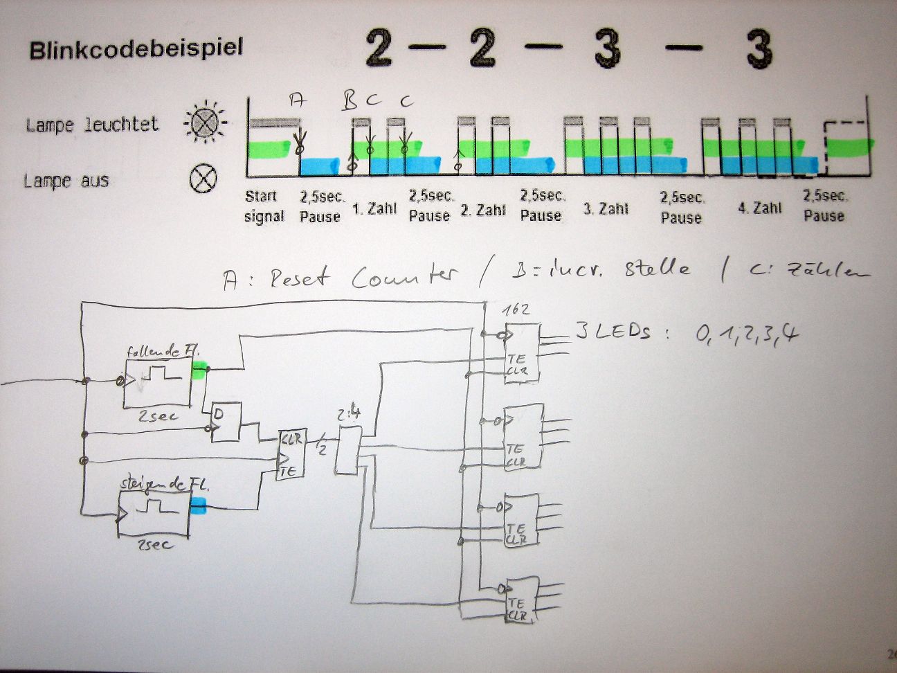

von MaWin (Gast)
> Wie wäre das am besten mit Logik-ICs zu realisieren.
Dual Mono Flop 74HC123, triggert auf steigende Flanke
des Signals (S)
Eines (A) hat eine Zweit wzsichen kurz und lang,
das andere (B) eine zeit zwischen lang und 4 Sekunden.
Wenn S noch aktiv ist obwohl A abgelaufen ist,
ist es ein Stellenwechsel (Z)
Wenn S noch aktiv ist obwohl B abgelaufen ist,
ist es der Anfang (R)
Wenn A abläuft und S schon nicht mehr aktiv ist,
ist es ein Zählimpuls.
Zum zählen baust du mit einem 74HC76 einen 2 bit
Zähler auf.
http://www.ee.usyd.edu.au/tutorials/digital_tutorial/part2/counter02.html
Um dir 4 Stellen a 2 bit zu merken baust du mit
einem CD4015 ein Schieberegister auf.
R kommt an MRA und MRB des Schieberegisters
An die 8 Ausgänge des CD4015 kommen 2mA LEDs über 1k Ohm Widerstände.
Z kommt an CPA und CPB des CD4015
und CLR des 74HC76
Dann hast du 8 LED, je 2 für 4 Stellen,
0 0 = 4
0 1 = 1
1 0 = 2
1 1 = 3
und falls du diese LEDs nicht als Binärzahl lesen kannst,
kannst du noch 4 7-Segment Displays mit Decodern nachschalten
oder 16 LEDa an 2 74HC139 bauen.

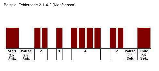

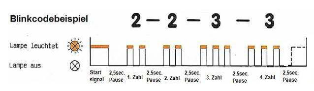

Hast du da evtl. mal ein Bild dazu (oder einen Link zu einem)? Ich kann
mir aus der textuellen Beschreibung nichts abbilden...
von roadster (Gast)
Klar. man hat in dem fall 4 Zustände, welche man mit 2 bits darstellen
kann:
alle aus, nur 1 an, nur 2 an und beide an.
Jedenfalls Hier mal ein Bild:

roadster schrieb:
> Sowas hab ich gebraucht :)
Viel Spass beim Aufbauen. Und Obacht: die Zähler müssen synchrone mit
ClockEnable sein (74162). Mit asynchronem Reset wird das nix...
BTW: denk vor dem Aufbauen alles nochmal selber durch. Das ist bisher
nur mal eine Gedankenskizze...  ;-)
