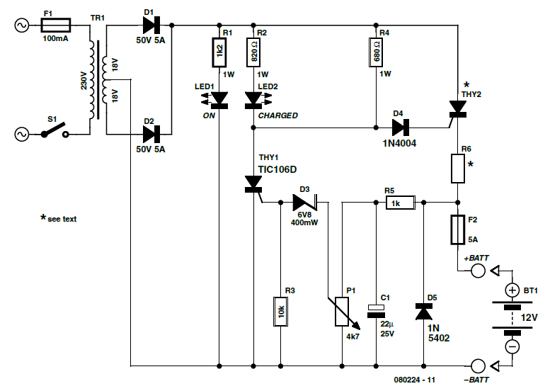

Ich möchte mir ein Auto-Batterie-Ladegerät aus der Elektor 7-8/2008
nachbauen. Schaltplan liegt vor.
Drei Bauteile sollen allerdings danach ausgelegt werden wieviel
Ladestrom man haben will. Bei Trafo und R6 ist mir das klar. Beim
Thyristor (THY2) aber nicht.
Es steht nur da er sollte ca. 100V haben und den doppelten Ladestrom.
Also 100V ist klar, und wenn ich 1A will dann sollte THY2 2A vertragen.
Soweit klar, aber welche Werte sind das? Die Datenblätter haben etliche
V und A Daten.
Noch eine Frage, kann ich einen zu 'zu grossen' THY2 verwenden? Falls
ich doch später mal mit 4A laden will, einen Schalter einbaue für
verschiedene Ladeströme.  Dann also 100V >8A .

Doh! Der TIC106D ist vom Markt. Geht auch BT151-650R oder MCR8N ?
http://de.rs-online.com/web/p/thyristors/4854283/
http://de.rs-online.com/web/p/thyristors/5450220/
Ist vermutlich überdimensioniert und etwas teurer, aber ich brauch ja
nur zwei und auf Lager sind die auch.

Dass es den TIC106D nicht mehr geben soll, versetzt mich in Erstaunen.
Reichelt hat ihn jedenfalls noch. Alternativ kannst Du auch einen mit
mehr Spannungsfestigkeit nehmen, z.B. den TIC106M. Order irgendeinen
anderen Thyristor, dessen Gehäuseform Dir zusagt und mindestens die
erforderliche Spannung und Strom verträgt.
#3203149
Ich schlage die Daten jetzt nicht nach. Aber da wo in der
Elektor-Schaltung der TIC106 sitzt, brauchst du einen Thyristor, der mit
wenig Gatestrom triggert. Der TIC106 hat typisch 60µA (max. 200µA).
Für den Last-Thyristor Th2 ist das egal. Da tut es jeder Typ, der
mindestens 100V aushält und mindestens den angestrebten Ladestrom; wobei
ich hier Faktor 2 überdimensionieren würde - ein 10A Thyristor wäre also
gut bis 5A Ladestrom.

Eine beliebige Überdimensionierung beim Strom könnte noch Probleme
beim Haltestrom bringen; Das sollte man vielleicht noch überprüfen.
