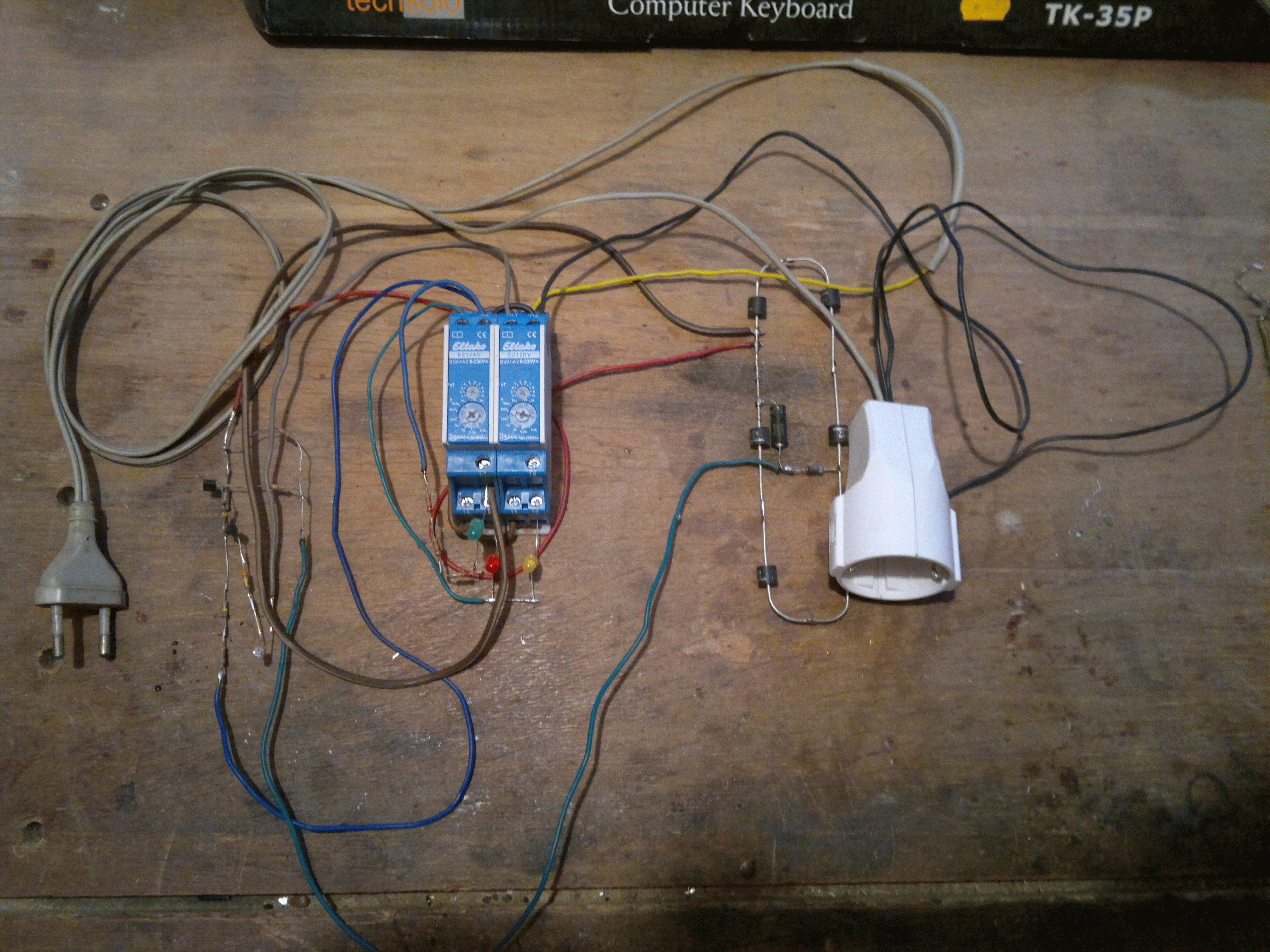

Ich hab mir beide Varianten aus Ein- und Auschalt-Timern aufgebaut und
es funktioniert ganz gut. Nur hätte ich dafür vielfach Verwendung
(Bügeleisen Kaffemaschine, Heizgeräte, Bodenlicht, Hauswasserpumpe und
vieles mehr)
und keine Lust das zig mal aufzubauen und dann noch in ein passendes
Gehäuse zu quetschen.

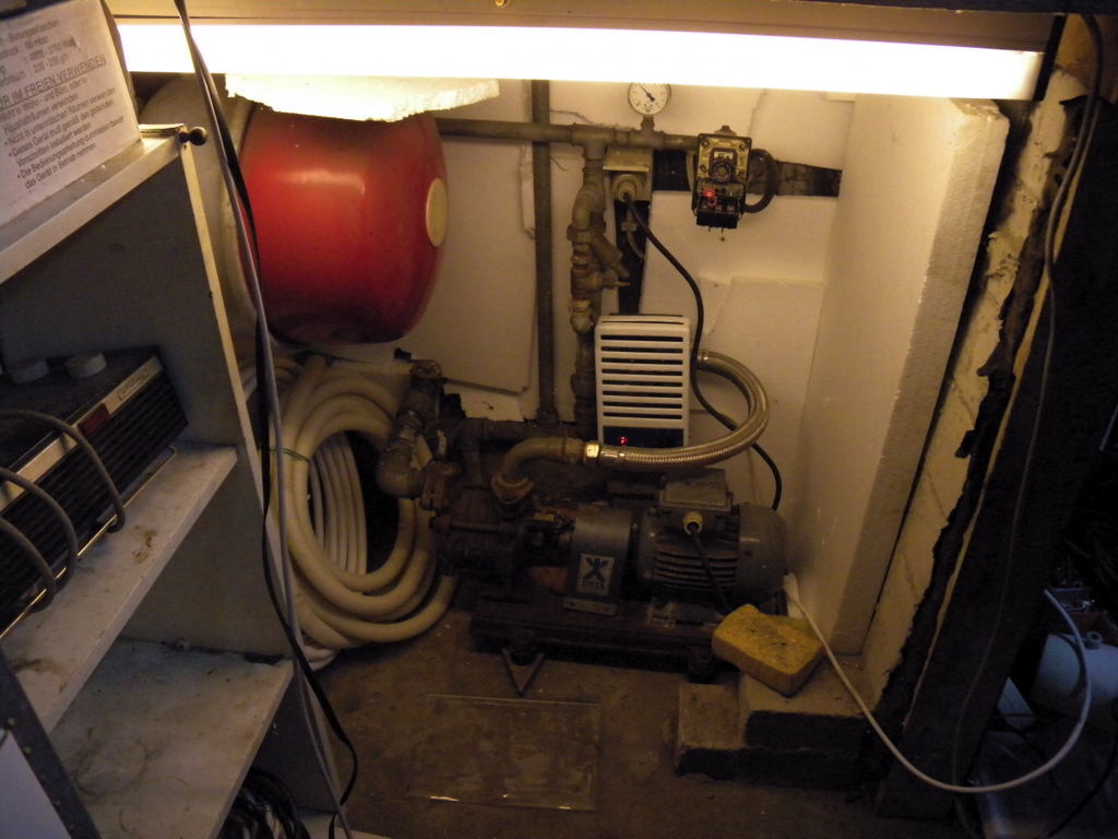

Für meine Brunnenpumpe hatte ich das auch überlegt (600W Drehstrom) um
etwaige Überschwemmungen durch Rohrbrüche etc. zu vermeiden, da gibt es
aber logistische Probleme, denn im Schadensfall wird die Pumpe zwar
ausgeschaltet, dann aber bleibt der Druckschalter ja aktiv - Strom
bleibt an. Da muss also auf jeden Fall ein manuelles Reset dran und das
wollte ich mir in der wasserbehafteten Pumpenumgebung erstmal nicht
antun. Vllt. kommt das noch. Bei meiner Drehstrompumpe muss ich halt den
Leistungsschalter dreimal aufbauen, dafür fällt eine
Nulldurchgangsschaltung gleich mit ab.

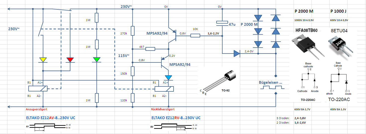

Beim Bügeln habe ich die Sicherheit im Bügeleisen (von Philips) verbaut.
Steht das Bügel waagegerecht, schaltet es sich nach 30 Sekunden ohne
Bewegung ab. Stellt man es hochkant, dann schaltet es sich nach 8
Minuten oder ab.

Warum gibts das nicht? (Meine Versuchsschaltung macht das, egal ob 25 W
oder 2000 Watt Last, ist mir aber für universellen Aufbau zu
umständlich, zu groß und auch nicht ganz billig (2 Timer in
Sicherungsautomatengröße und etwas Elektronik für die Stromerkennung),
so daß alles bei den Baumarkttimern bleibt).

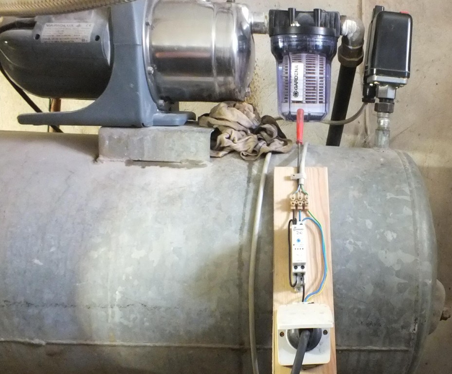

@Matthias... für die Brunnenpumpe würde mir ein einfacher Ausschalttimer
ohne Stromerkennung völlig ausreichen. Gibt's aber auch nirgends fertig
zu zu kaufen! Ich hab den Timer auch schon da, nur bräucht ich dann ein
passendes Gehäuse mit Kabelein- und ausführung, Hutschiene und
Sicht-bzw. Bedienfenster. Hab ich noch nix passendes gefunden.
Druckschalter schaltet ein... nachfolgend geschalteter Timer startet...
schaltet der Druckschalter nicht innerhalb der am Timer voreingestellten
Zeit, sagen wir 20 Minuten, aus, übernimmt das der Timer und läßt sich
dann nur von Hand oder 'nem Stromausfall rücksetzen.
Meine Probleme sind hauptsächlich,
1. daß mein Brunnen nur begrenzt Wasser hat, nach ner halben Stunde
saugen ist der leer... Das möcht ich gern vermeiden weil das Anfüllen
der 80 Meter Brunnenleitung nervig ist. Da nutzt mir auch kein
Trockenlaufschutz was.
2. der in letzter Zeit gehäuft auftretende Fall: am Sauger hängt das
Rückfluß-Ventil. Dann zieht die Pumpe beim nächsten Anschalten kein
Wasser mehr und läuft endlos. Letztens den ganzen Tag bis ich von Arbeit
kam, nicht so schön.

Fall a ist die einfache Variante, benötigt nur ein ELtako und keinerlei
Elektronik, die würde mir für die Wasserpumpe ausreichen.
Fall b (siehe Anhang) ist komplizierter, braucht ggf. 2 Zeitrelais (bei
getakteten Endverbrauchern) und einen Stromsensor, ist dann aber für
alle möglichen Geräte einsetzbar, die Schaden anrichten könnten.

Wenn ich richtig verstehe willst Du eine Schaltung das erkennt wenn Du
ein Gerät einschaltest, das Gerät freigibt und nach definierten Zeit vom
Netzt trennt.
Soweit so gut, nur wie willst Du dann erkennen ob das Gerät jetzt neu
eingeschaltet wurde oder, z.B. beim Bügeleisen, nur der Bimetallkontakt
gerade schaltet?  (Die Glimmlampe allein reicht nicht für's Triggern.)
Das geht doch garnicht.
Grüße Löti
OP
Nun ja, deshalb ja das 2. Eltako, Rückfallverzögert. Das fängt die
Triggerung ab. Beim Bügeleisen max. ca 5 min, bei der Kaffeemaschine
max. ca 8 min. Hab's letzten Herbst ausgemessen aber nicht mehr genau im
Kopf.
Das ist auf 10min eingestellt und solange das Bimetall mindestens alle
10 Minuten den Stromkreis schließt kann das Relais nicht rückfallen, das
Gerät gilt als an und der Timer (eltako 1 Anzugsverzögert) zählt
ununterbrochen runter... Erst wenn der Endverbraucher länger als 10
minuten aus ist fällt das 2. ELtako ab, der Timer wird stromlos und
startet beim nächsten Einschalten des Verbrauchers von vorn.
Es geht definitiv, liegt seit 'nem halben Jahr als Versuchsaufbau auf
meinem Basteltisch und funzt problemlos...
(Firma: matzetronics)

Ronalds Pumpe scheint mir kritisch. Ich denke, hier muss so ein TimeOut
Schalter auf jeden Fall rein, allerdings zwischen Druckschalter und
Pumpe. Dazu geht im Prinzip die gleiche Schaltung, die ich hier beim
Licht benutze. Das Problem hierbei ist eben ein Rückstelltaster, da der
Druckschalter die Pumnpe weiter bestromt und nicht einfach
zurückzusetzen ist. Man müsste entweder die Pumpe vom Netz trennen oder
bei meiner Schaltung den vorgesehenen Resettaster bestücken.

Geht überall da wo es möglich ist den Timer zwischen Schalter und Gerät
zu bringen. Hinter meinem PumenDruckschalter kommt ne Schnursteckdose,
wo der Stecker der Pumpe drinsteckt. Dort kann ich bequem den Eltako
Timer dazwischenhängen, der dann vom Druckschalter mit Strom versorgt
wird, die 20 minuten runterzählt und im Notfall ausschaltet. Fertig.
Reset kinderleicht durch Druckschalter aus- und wieder einschalten.
Im Lichtschalter schwieriger weil man dort irgendwo die Leitung
auftrennen muß, entweder im Schalter selbst (eng) oder irgendwo
unterwegs…

Oder hast du schon mal einen Blitzschutzveteiler oder 'ne Master Slave
Schaltung für Drehstrom im Handel gesehen? Oder eine die sich um 'nen
Einschaltknopf oder hohen Standbystrom schert? Das ist doch
Krümelkackerei.
Meine 6 Dioden benötigen keinen Kühlkörper! Ich hab‘s mit Bügeleisen
getestet, ich glaub die werden kaum warm. Auch gehört eigentlich gar
nicht viel dazu und wenn man es industriell als eine Schaltung aufbauen
würde, wäre es sicher nicht viel größer als ein Sicherungsautomat, vllt
doppelte Breite wegen den Dioden. Als Steckdosenadapter sollte es kein
Problem sein. Den meisten Platz brauchen dann die Dioden und das Relais.
Anbei das Foto vom Schnellaufbau mit handelsüblichen Bauelemnten,
deshalb etwas zu groß für 'nen Steckdosenadapter. Rechts die 6 Dioden
als Stromsensor...

In dem angehängten Bild siehst du meine alte Brunnenpumpe, ganz
klassisch mit getrenntem Motor und Kreiselpumpe. Oben rechts mit denm
roten und grünen Knopf der Druck- und Motorschutzschalter, links der
rote Ausgleichsbehälter. Unter dem Manometer ist der Perilexstecker für
die Pumpe.
Das alte Mädchen war nach 40 Jahren allerdings komplett verrostet, so
das ich die Pumpe durch eine moderne Ebara 550W Drehstrom ersetzt habe.
Eine Wechselstrompumpe kann ich nicht so ohne weiteres anschliessen, da
der Motorschutzschalter dann sofort wg. der ungleichmässigen Belastung
der Phasen auslöst.

Der Versuchsaufbau ist gefährlich. Eine Schukosteckdose hat nichts an
einem Euro-Stecker zu suchen!

Ist nicht Dein Ernst daß Du mir jetzt mit einem gefährlichen Aufbau
kommst…
Das ist eine Versuchssschaltung! Eine DIN oder sonst etwas ähnliches
interessiert mich in meinem Bastelzimmer eigentlich gar nicht. Und 230V
gefährlich ist auch relativ...
Deine Diodenrechnung geht meines Erachtens auch nicht auf.  16A Wechsel
sind m.E. 8 A pro Diodenstrang und nicht 16. Also 3V * 8A / 3 sind dann
nur noch 8W pro Diode. Allerdings sollten die wohl auch gekühlt werden,
ich hab‘s grad noch mal mit 'nem Badheizer probiert und sie werden
wirklich heiß. Na dann paßt es in der Art wohl nicht in ein
Sicherungsautomatengehäuße…
Industriell läßt sich das sicher sehr verkleinern, vllt auch, indem man
einen Stromsensopr verwendet wie er in Master Slave Steckdosen genutzt
wird. Das war mir aber auf die Schnelle zu aufwendig.
Doch, ist mein Ernst. Irgendeiner baut das bestimmt schon nach ;)
Die 16A sollten passen. Halt nur jeweils für eine Halbwelle. Während der
anderen sperren die Dioden.
Allerdings beeinflusst Deine Schaltung auch die Sinuskurve kurz vor und
nach dem Nulldurchgang. Der Nulldurchgang sollte so miminal länger sein
und der Strom steigt nicht ganz langsam bei 0 an, sondern "abrupt", wenn
die Dioden erst bei 3V den Strom durchlassen. Das könnte dann schon
wieder bei Dimmern oder Geräten mit Nulldurchgangserkennung für Probleme
sorgen.
Bei einer Messung per Shunt hast du die Probleme nicht.
Effektiv hast du da recht. Allerdings weiß ich nicht, ob die Sperrzeit
zum Abkühlen auf die Hälfte reichen wird. Sowas habe ich bisher (zum
Glück) noch nie berechnen müssen. Ich rechne der Einfachheit mit dem
vollen Wert, so bleibt etwas mehr Reserve.
Die Master/Slave - Stromerkennung ist da eine gute Idee.

Wenn die Diodenstränge parallel geschaltet wären, wäre 8A pro Strang
korrekt. Dafür in Sperrichtung 0A. Also effektiv etwa halbe Leistung.
Bei Wechselstrom hast Du die 16A je Halbwelle und Richtung. Da in dem
Fall hier jeweils nur ein Pfad leitend ist, fließt der Gesamtstrom
darüber. Teilströme gibt es in diesem Fall nicht (R1 in dem verlinkten
Artikel mal ignoriert).
OP
Bei Parallelschaltung ist es ja klar...
Ja, 16A je Halbwelle! Nach jeder Halbwelle mit 16A kommt aber
genausolange Ebbe mit 0A = effektiv 8A pro Strang!
Wenn ich in meinem Fall einen Strang wegnehme, habe ich nur noch die
halbe Leistung (230V * 8A)! Und nicht die Ganze. Ich verwende das so
seit Jahren an meinem Lötkolben, 40W  sind dann nur noch 20W, und wenn
ich statt dem Lötkolben da eine Glühlampe reinstecke (das ganze ist
genauso in einem Schnnurschalter mit Stecker und Steckdose
untergebracht, wie ich mir das für den Timer wünsche) leuchtet die nur
mit halber Leistung, sprich es fließt in dem einen Strang nur der halbe
Strom! Also pro Strang eine Halbwelle 16A, nächste Halbwelle 0A macht
effektiv 8A!!!
Auf dem anderen Strang dasselbe genau entgegengesetzt, was dann
insgesamt zusammengesetzt effektive 16A ergibt. Aber nicht in jedem
Strang 16A! Dann hätten wir 32A...
Das heißt im Klartext jede Diode braucht nur mit 8A belastbar sein (bei
1V also 8W Verlustleistung) und genau das sagt der verlinkte Artikel
aus, nämlich daß ich bei verwendung von 1A Dioden das GesamtNetzwerk mit
2A belasten kann!
OP
Wobei so klar ist das mit der Parallelschaltung auch nicht...
Um da auf 16A zu kommen, müßte ich ein 32A Gerät anschließen!
Bei einem 16A Gerät würden insgesamt nur 8A fließen, da eine Halbwelle
immer komplett stromlos wäre! Die 8A teilen sich dann auf die 2 Stränge
auf... also pro Diode und Strang nur noch 4A!
8A pro Strang wären für die Parallelschaltung also auch überhaupt nicht
korrekt!
Wenn Du meinst...
Dann dimensioniere die Kühlung Deiner Dioden halt auf 8A und hoffe, dass
es hält, wenn es höher belastet wird. Die Dioden heizen wesentlich
schneller in der "aktiven" Halbwelle auf, als sie in der "passiven"
Halbwelle abkühlen.

Im Sommer gab es dann auch den befürchtetend Schlauchplatzer, weshalb
ich auf die Schnelle nun endlich einen Timer zwischen Druckschalter und
Pumpe gebastelt habe. Der steht jetzt auf 2 min und schaltet ganz selten
mal die Pumpe ab, wenn ich zu lange am Stück draußen mit dem Schlauch
hantiere. Aber so soll es ja auch sein. Reset durch Aus- und Einschalten
des Druckschalters. Dadurch, daß es in dem Fall einen (Druck-)schalter
vor dem Timer gibt ist hier keine Stromerkennung notwendig. Aber das ist
eben die Ausnahme.
Ein Schlauchplatzer führt nun nach den 2 Minuten nur noch zum Leerlaufen
des Druckkessels.
Bild hab ich angehangen.
Gruß Ronald

Hallo Andreas,
für die Pumpe verwende ich das
Multifunktions-Zeitrelais CMFR-66 Conrad CMFR-66 12 - 240 V DC/AC 1
Wechsler 16 A Max. 400 V/AC Max. 4000 VA für 29,95 von Conrad.
http://www.conrad.de/ce/de/product/506666/Multifunktions-Zeitrelais-CMFR-66-Conrad-CMFR-66-12-240-V-DCAC-1-Wechsler-16-A-Max-400-VAC-Max-4000-VA?ref=searchDetail
Für die andere Schaltung 2 Eltako Timer (einschaltverzögert und
ausschaltverzögert) die aber nur bis 10A zugelassen sind, während der
Conrad Timer bis 16A geht und für die Pumpe ziemlich optimal ist.
Braucht ja kaum noch weitere Außenbeschaltung.
