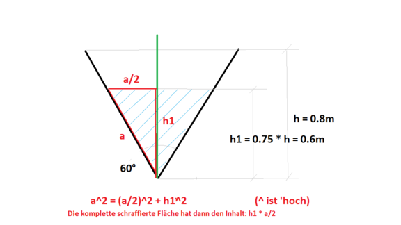

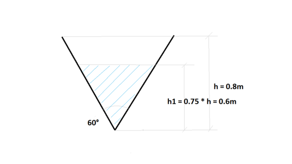

#3201247
Also.
Wie immer bei mir: Erst mal eine Zeichnung machen, in der alles
eingetragen wird, was bekannt ist.
Die Dinge sind gegeben und die Größe der schraffierten Fläche ist
gesucht.
Dein Ansatz?
(Beachte: die 60° verraten uns noch etwas. Etwas ganz wesentliches!)
#3201266
Karl Heinz Buchegger schrieb:
> Also.
> gesucht.
> Dein Ansatz?
Ja, genau so sieht die Angabe aus.
Die 60 Grad verraten mir wohl dann, dass es sich um ein gleichseitiges
Dreieck handelt.
#3201276
> Dreieck handelt.
Genau.
Damit wirds aber wirklich einfach.
Zeichne dir mal die Höhe ein, die im unteren Punkt entspringt und nach
oben zur grauen Kante geht. Diese Höhe teilt diese Kante logischerweise
in 2 gleich lange Abschnitte und ein Dreieck links bzw. rechts. Was
wissen wir über die jeweilge Seitenlänge dieses grauen Abschnitts in
Relation zu der schrägen Kante?
Und da jedes dieser beiden Teildreiecke ein rechtwinkeliges Dreieck ist,
kann man einen Phythagoras aufsetzen und die fehlenden Seitenkanten des
Dreiecks berechnen. Mit dieser Information ist es dann nicht mehr schwer
die Fläche eines einzelnen der beiden rechtwinkeligen Dreiecke zu
berechnen und damit die schraffierte Gesamtfläche.
#3201324
Hallo!
Danke nochmals für die Hilfestellung.
Die erste Teilaufgabe konnte ich lösen, 207,8 Liter kommen als Resultat
heraus.
