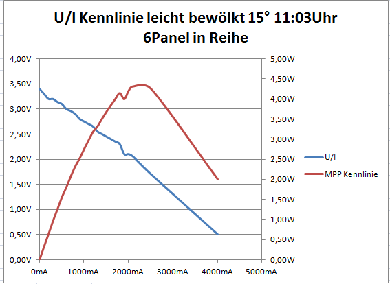

Hi Zusammen,
wir machen auf der Arbeit grad ein Azubi Projekt. Es geht darum, ein USB
Port(5V) mit Solarzellen zu versorgen. Die Idee dahinter ist einfach,
dass man im Urlaub oder beim Wandern Handy, Kamera, Akku, etc. über den
USB Port laden kann. Wir möchten am USB Ausgang ca. 800 mA ziehen
können.
Das Problem vor dem wir stehen ist folgendes:
Wir haben verschiedene Beschaltungen, also Kombinationen aus Reihe und
Paralell, mit den Solarzellen die uns zur Verfügung stehen ausprobiert.
Die maximale Leistung bekommen wir bei sechs Zellen in Reihe (ca 4,3W).
Wir kriegen damit bei maximaler Lesitung nur noch eine Ausgangsspannung
von  2 V aus den Solarzellen.
Nun möchten wir einen Step up mit einem Schaltregler IC bauen, haben
hier in der Firma aber keine die mit so einer geringen Spannung
arbeiten. Weder wenn wir den Step up selbst bauen, noch wenn er
integriert ist.
Die Frage ist ob jemand von euch so nen Schaltregler kennt der mit so
einer kleinen Spannung arbeiten kann. Im Internet such ich mich
irgendwie grad dumm und dusselig!
Viele Grüße,
Max

Es ist so, wir haben mehrere Messreihen aufgenommen diese Woche. Wir
haben immer das Wetter dokumentiert. Mal war es bewölkt, mal hat die
Sonne prall geschienen. Es wurde jeden Tag sowohl morgens ca 10 Uhr und
Nachmittags 15 Uhr gemessen.
Es ist tatsächlich so, dass wir pro Zelle nicht mehr als 0,5-0,6V Messen
können, egal bei welchem Wetter. Bei 6 Zellen haben wir maximal 3,5V
gemessen und konnten dabei mit einer Last bis zu 4 Ampere ziehen. Die
Spannung ist natürlich Stück für Stück eingebrochen. Wir haben dann ein
Diagramm erstellt und gesehen, dass wir bei einer Ausgangslast von 2,1
Ampere und 2,05V Ausgangsspannung die höchste Leistung aus den Zellen
rausholen können.( Das war um 11 Uhr, 15c° und leicht bewölkt)
Typisch sind m.W 0,45V bei belasteter Zelle.
> rausholen können.
Dann stimmt irgendetwas mit euren Messungen nicht. Bei 2V seid ihr
jedenfalls weit vom MPP-Punkt entfernt.

Wir haben die Solarzellen stinke einfach belastet, die Spannung ist
eingebrochen, je mehr wir belastet haben (siehe Diagramm).
Ganz einfach hochzurechnen dass wir bei 2A last und 2V Ausgangsspannung
dann auch 4W haben. Spannung misst man paralell und Strom in reihe
right? :) und Messfehler haben wir keine Eingebaut. Es gibt aber doch
auch verschieden effektive Zellen oder nicht?
Das problem mit mehr als 5V von den Solarzellen ist halt, dass wir nicht
unendlich viele benutzen wollen, da das Ding nur größer und größer
wird... Klar wenn wir mehr als 5V Eingangsspannung benutzen ist das kein
Problem aber dann brauchen wir auch um die 10 Zellen und das ist halt
zuviel.
Ja, und das Diagramm zeigt ja eigentlich deutlich, das der MPP-Punkt
bei ca. 3,5 liegt.
> Es gibt aber doch auch verschieden effektive Zellen oder nicht?
Das sollte bei einem Panel nicht passieren. Denn das Panel kann nur
soviel Strom liefern wie die schwächste Zelle.
Wie schon Mawin geschrieben hat, ist ein typisches Szenario für
Euch, das z.B. am Ausgang 700mA fliessen und sich eine Wolke
vor die Sonne schiebt. Dann kann das Panel den nötigen Strom
nicht mehr liefern und die Spannung bricht zusammen. Das ver-
anlasst den Regler dazu, noch mehr Strom zu ziehen, um die
nötige Ausgangsleistung zu liefern. Die Spannung bricht dann
noch mehr zusammen und verharrt dann möglicherweise auf einem
Arbeitspunkt, aus dem das Panel nicht wieder herauskommt, auch
wenn die Sonne wieder da ist. Nicht ohne Grund arbeiten alle
diese Systeme mit einer Akkupufferung. Aber auch dann muss man
obiges Verhalten vermeiden, indem man z.B. nicht wie sonst die
Ausgangsspannung, sondern eher die Eingangsspannung regelt.

Du liest das Diagramm falsch... Die Blaue Linie zeigt die Spannung bei
der unterschiedlichen Last. Im Diagramm auf der Linken und unteren
Achse.
Die Rote Linie zeigt ausschließlich die Leistung bei einem gewissen
Strom. Auf den Achsen unten und rechts.
D.h. wir haben bei 2A 4W (rote linie) und an diesem Punkt ist unsere
Spannung bei ca. 2 V (blaue linie).
Zum genaueren Verständnis die Messtabelle im Anhang
Ein paar Gedanken dazu.
Kennlinie Solarzelle
http://de.wikipedia.org/wiki/Maximum_Power_Point
Mit der Messreihe kann ich leider nichts anfangen.
Abmessungen einer Zelle 5 Zoll ? ISC / Kurzschlussstrom max 6 A ?
Volle Sonne möglichst Senkrecht auf Zellen um 13h wg Sommerzeit.
Sicher ganze Zellen kosten weniger pro W als halbe Zellen.
Überschaubar wäre, was auch andere vorschlagen, z.B 12V 10W ? PV-Modul
mit Step-Down.
USB 5V 0.8A hängt normal an der Steckdose, es könnte Probleme
mit den Geräten geben wenn der erwartete Strom nicht da ist.
