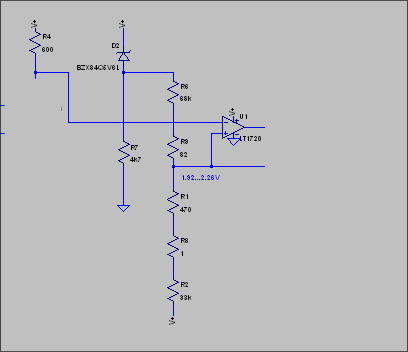

Ich habe eine einfache Schaltung die zwei Spannungen vergleicht, nämlich
die eines Messfühlers gegen eine einstellbare Referenzspannung, welche
über eine Z-Diode+Spannungsteiler erzeugt wird (siehe Auszug aus der
Schaltung).
Normalerweise macht man ja Referenzspannungen gegen Masse - ist es
"zulässig", den Messwiderstand gegen +10V einzubauen und gegen eine
Spannung zu vergleichen, welche ebenfalls auf +10V bezogen ist (Z-Diode
von +10V über Widerstand nach GND)? Ich habe es unter LT Spice simuliert
und es funktioniert (natürlich) tadellos... Nur habe ich sowas
eigentlich noch nie gemacht - ist das etwas, was man tun "darf" oder
leiste ich mir hier eine Peinlichkeit?
Mir fällt aber kein Grund ein, es nicht so zu machen -  ...
Danke und LG, Michael

Hallo!
Wenn ich Dein Problem richtig verstanden habe, kannst Du das so machen.
Der Komparator vergleicht ja die geiden Potentiale gegeneinander - ob
die nun gemeinsam auf Masse oder +10 V bezogen sind, ist Wurst. Der
GEMEINSAME Bezugspunkt ist wichtig. Wenn Du einen Punkt nach GND und den
anderen nach +10 V beziehen würdest, gingen alle Driften dieser 10 V
voll ein.

Gast #3202082
Es geht um den Vergleich der beiden Spannungen, die nicht gegen Masse
sondern gegen 12V definiert sind. Was soll der restliche Schaltplan
bringen?

> ist es "zulässig", den Messwiderstand gegen +10V einzubauen und
> gegen eine Spannung zu vergleichen, welche ebenfalls auf +10V
> bezogen ist
Ja, wenn die Spannungen so weit unter +10V (12V) liegen, daß sie im
input common mode Bereich des OpAmps liegen.
Z-Dioden sind natürlich so ungenau, daß man sie nicht als Referenz
bezeichnen sollte.
Ist egal, ein absolutes Potential kennt ein Bauteil sowiso nicht. Und
Spannung ist eben "nur" eine Potentialdifferenz, die Masse könnte also
auch bei -500 Volt gegenüber Erde (Edit für die Korinthenspalter: Oder
ggü. eines bieliebigen anderen denkbaren Bezugssystems, in dem die
gleichen bzw. sinngemäß übertragbare Gesetze der Elektrotechnik
herrschen sollen) liegen und die Versorgung dann eben bei -490.
> Mir fällt aber kein Grund ein, es nicht so zu machen...
Eben :-)
Je nach Anwendung könnte es sich jedoch lohnen, hinter den OPV einen
Schmitt-Trigger anzuflanschen. Wenn's ganz genau sein soll (Meßfühler
kann ja vieles sein), dann vergiss die Zenerdiode (aber die ist
vielleicht auch nur zum einfacheren Simulieren drin) und nimm beim OP
einen Präzisionstypen. Wenn's richtig teuer sein soll, dann kann man
einen Präzisions-OP mit extrakleiner Offsetspannung und geringer
Temperaturdrift nebst ebensoguten Widerständen nehmen.
