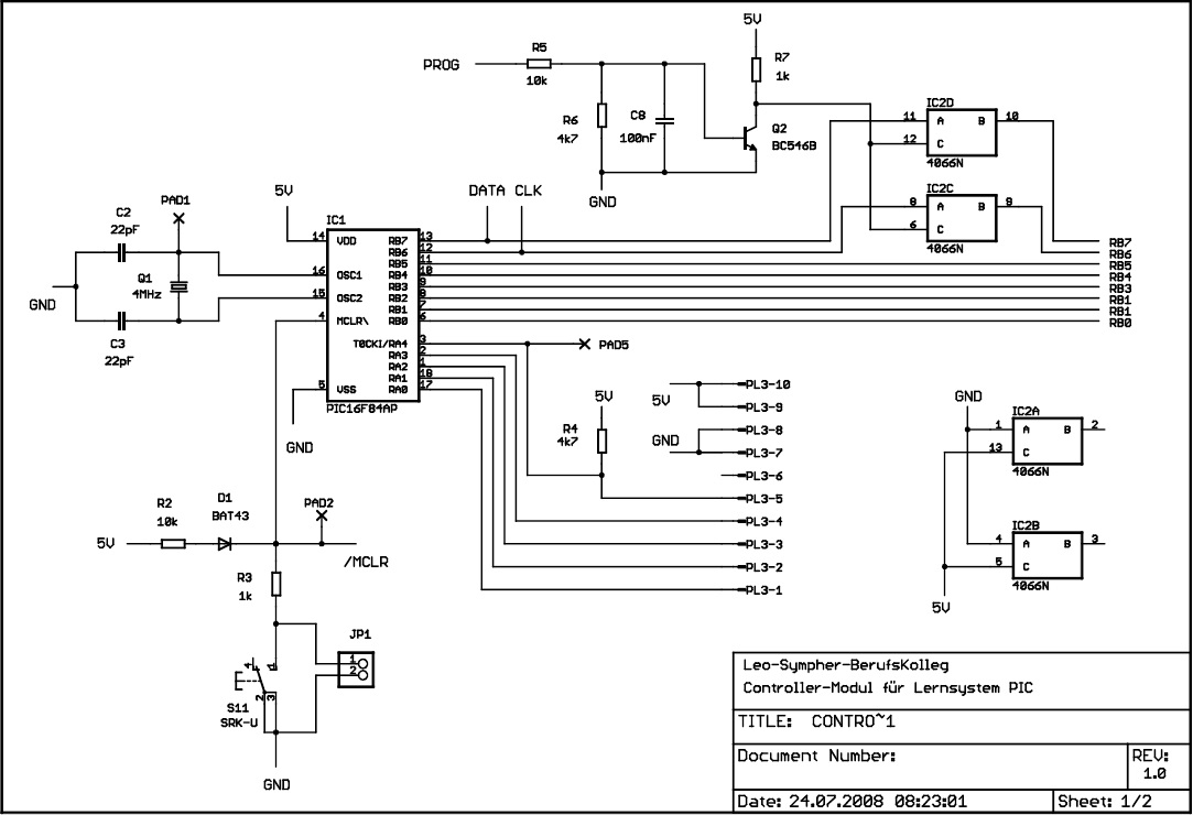

Ich sehe nirgends einen Abblockkondensator über der Speisung...
von ich_putze_hier_nur (Gast)

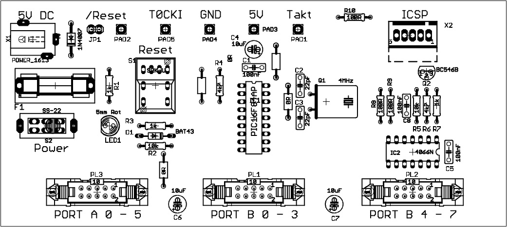

Ja, das ist nur ein Auszug aus dem Schaltplan. Ein richtiges Layout habe
ich leider nicht, sondern kann nur mit dem Bestückungsplan dienen.
Also wenn ich ans gehäuse vom QUARZ fasse UND/ODER wenn ich an den
Lötstift fasse. ist dann allerdings bei einem ne schnellere Frequenz und
beim anderen langsamer, weiß leider gerade nicht mehr bei welchem was
war.
Am Port A habe ich momentan nen Platinenmodul mit 4 tastern, an Port B
nen Modul mit LED's.

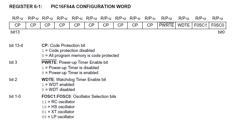

Im CONFIG-Wort. Das findet man im MPLAB, wenn man mit einem PICkit
arbeitet. Dort sollte irgendwo so was wie LP_OSC_ON oder XT_OSC_ON
stehen.
Die richtigen Bezeichnungen kann man sich im Include-File anschauen.
Aber wenn der Quarz doch bei Berührung den PIC aktiviert, könnte es
schon richtig gesetzt sein. Sonst ginge ja mal gar nichts.
Entweder steht das CONFIG-Wort irgendwo weit oben im Code (ist bei mir
immer so), oder man kann auch das MPLAB dazu aktivieren, das CONFIG-Wort
zu übernehmen. Diese Woche brachte ich selbst mal einen externen
Oszillator am PIC12F675 an, weil ich 16MHz brauchte. Das funktionierte
nach Umstellung des CONFIG-Wortes auf Anhieb. Verfusen, wie man das hier
im Forum immer wieder von den AVR liest, kann man so schnell nichts. Es
gibt zwar ganz spezielle Ausnahmen, irgendwas mit einer Code-Protection,
aber da stehen Anleitungen auch in den Manuals, wie man was wieder
behebt.

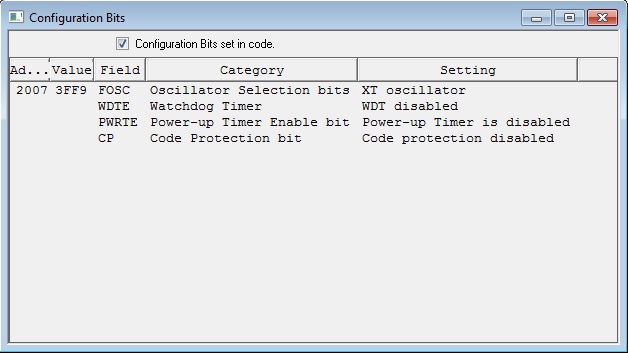

Ah, okay. Ich brauche den externen Oszillator ja nichtmal eigentlich...
Nur wo in MPLAB finde ich diese einstellung? In meinem programm hab ich
sowas ja nicht stehen..
von Jürgen D. (poster)
Warum nicht das solltest du aber ändern.
Unter dem Menupunkt  Configure gibt es Config Bits, da sind die.
Ich würde die aber trotzdem mit in den Code übernehmen, dann weist du
das die immer richtig stehen wenn du auch mal das Projekt änderst.
Ah Okay! Das sah bei mir so aus.
Und das "Configuration Bits set in code" heißt dann ja vermutlich, dass
sie im Programm aufgelistet sein sollten..?!
__config _CP_OFF & _WDT_OFF & _PWRTE_ON & _XT_OSC
Wären die einstellungen dann so korrekt?
Ich hatte das nämlich schonmal mit im Programm stehen gestern (hab ich
irgendwo im Internetz gefunden) - gleicher Fehler.
von Wilhelm F. (Gast)
Ja, das sieht schon gut aus. Das CONFIG-Wort sollte am besten ganz oben
im Assembler-File stehen, noch vor allen anderen Definitionen. LP_OSC
kannst du alternativ auch versuchen, dann bekommt der Quarz nicht so
viel Power, denn er könnte im XT-Mode auch übersteuern. Volle Power
kostet ja bei extremen Stromsparanwendungen auch unnötig Energie. Im
Datenblatt ist auch noch ein optionaler Serienwiderstand zur Dämpfung
der Leistung am Quarzausgang eingezeichnet. Damit hatte ich allerdings
noch nicht zu tun. Aber man kann sich auch mal damit beschäftigen, den
Quarzoszillator mit minimaler Energie zu betreiben, wenn man mal gerade
nichts anderes zu tun hat.

Es ist recht wahrscheinlich, das die beiden Kondensatoren C2/C3 nicht
zum Quarz passen (Datenblatt?). Ich hatte schon sehr ähnliche Phänomene
beobachtet, die verschwanden sobald die beiden Kondensatoren deutlich
kleiner (ca. 15pF) gemacht wurden.
Der Abstand zwischen Q und Prozessor sieht ja nach gut 15-20mm aus, da
wirken die Leiterbahnen schon als kleine Kondensatoren ;-)
Er bekommt da dann mit den Leiterbahnen 33pF anstatt 22pF. Das macht
fast immer nichts. Bei 4MHz ist auch der Abstand zum µC nicht auf den
Millimeter wichtig.

unter die Arme zu greifen.
So wie in Deinem Schaltplan der Quarzoszillator eingezeichnet und
dimensioniert ist, muss er auch funktionieren. Was der Anschluss am
Quarz "PAD01" bedeuten soll weiß ich nicht. Auf jeden Fall haben weitere
Drähte und Bauteile außer denen die eingezeichnet sind, dort auf keinen
Fall irgend was zu suchen!
Es funktioniert nicht wenn:
a) der Quarz defekt ist
b) die Zuleitungen zum PIC nicht vorhanden oder falsch angeschlossen
sind
c) die Konfiguration nicht korrekt ist (_XT_OSC bei Quarz zwischen
200kHz und 4 MHz, darüber: _HS_OSC)
Schau mal hier: [http://www.sprut.de/electronic/pic/osc/index.htm]
Beiliegend findest Du eines meiner ersten Blinkprogramme, welches ich
für Dich noch mit einigen Kommentaren ergänzt habe.
Diese Programm habe ich soeben nochmals in einen 16F84A gebrannt und
erprobt - funktioniert! Wenn es bei Dir also nicht funktioniert, dann
ist bei Deiner Schaltung was kaputt oder fehlerhaft.
