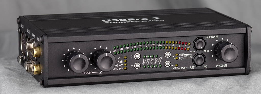

Beim Beispiel im Anhang (Audio A/D-Wandler) beginnt der gelbe Bereich
bei -12 dB und der rote bei -4 dB. Je nach Aufnahmesituation ist es,
besonders bei Mikrofonaufnahmen, empfehlenswert Gain so einzustellen,
dass die Peaks im grünen Bereich bleiben (kleiner -12 dB).
