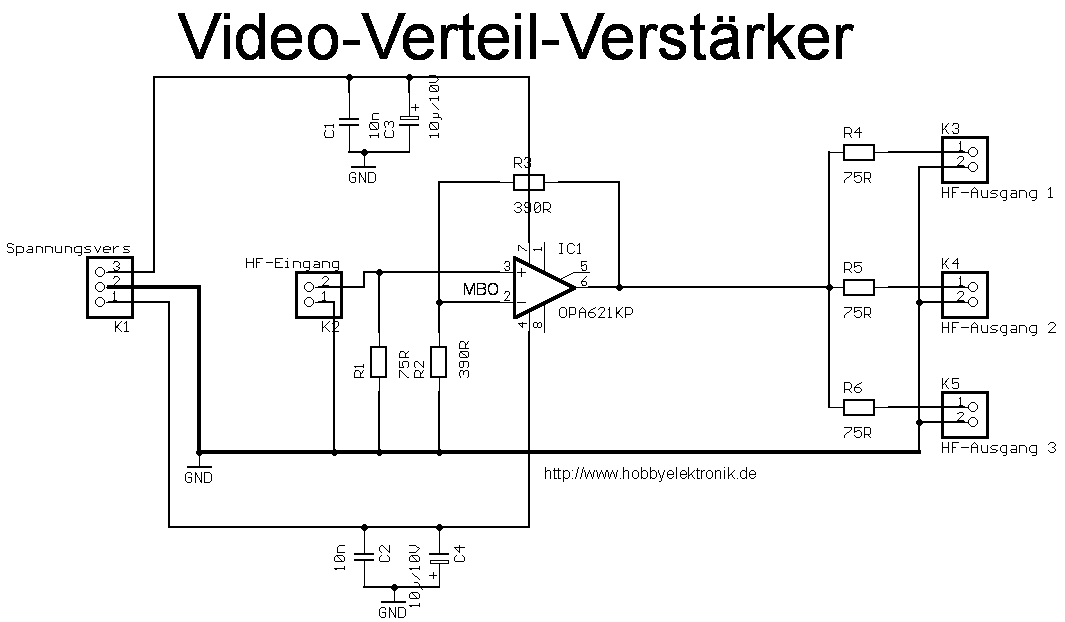

Schönen guten Abend,
ich bin Elektroniker für Geräte und Systeme im 2ten Lehrjahr und suche
alternative zu meiner Schaltung im Anhang.
Ich möchte aus einem Cinchanschluss (Eingang) 2 - 3 Ausgänge Aktiv
Verteilen und Entkoppeln. Wie man mit OP´s Arbeitet ist ja kein Problem,
nur mit OP Schaltungen im Audiobereich habe ich sehr wenig Erfahrung.
Ja Klar kann man dies als Modul fertig kaufen....
Ich habe die letzten Tage Onkel Google schon gefragt, nur nie wirklich
das gefunden was ich möchte.
P.S. Der OP im Bild kostet über 17 Euro, deswegen eine Alternative.
Du redest von Audio, aber in deiner Schaltung gehts um Video-Verstärker.
Und natürlich verschweigst du die wichtigsten Infos (benötigter
Frequenzbereich, Stromversorgung...).
Scheinbar doch, sonst würdest du auf den Herstellerseiten ganz leicht
selbst einen geeigneten OPV nach deinen ungenannten Anfordeungen finden.
#3202667
Du kannst für Audio beinahe jeden beliebigen OP-Amp verwenden, zum
Beispiel dem TL071. Die 75 Ohm Widerstände entfallen. Statt 390 Ohm
nimmst Du 10k Ohm.
Das war' schon. Ist ja auch eine ganz primitive Grundschaltung.
In der Praxis kannst Du aber auch einfach mehrere Geräte an einen
Audio-Ausgang zusammen anschließen. Einfach parallel schalten. Denn im
Gegensatz zu Video Signalen kommt es bei Audio nicht auf korrekte
Ein/Ausgangswiderstände an. Video Leitungen müssen ja mit 75 Ohm
terminiert werden (an beiden Enden). Bei Audio ist das nicht nötig.

#3203147
> aber beim passiven verteilen schneide ich doch meine bässe ab
> oder nicht? meinte jedenfalls nen arbeitskollege
Jein.
Die Ausgänge von Audio Quellen (nehmen wir exemplarisch mal einen MP3
Player) enthalten Kondensatoren. Zusammen mit dem Eingangswiderstand der
Last bilden sie einen Hochpass, lassen also hohe Frequenzen besser
durch, als tiefe. Die Grenzfrequenz ist so ausgelegt, dass sie nicht
stört, als unter 20 Hz. Wenn man den Ausgang mehrfach belastet, steigt
allerdings die Grenzfrequenz, das KANN dann schon stören.
In der Regel sind die Kondensatoren jedoch so groß, dass es nicht stört.
Ganz besonders dann, wenn der Audio-Ausgang für Kopfhörer vorgesehen
ist.
> dachte man könnte die schaltung auch für audio verwenden.
Prinzipiell ja, aber sie hat einen 75 Ohm Eingangswiderstand. Das ist
viel weniger als üblich und überlastet den Kondensator der Audio Quelle.
Dann bekommst Du genau das Problem mit den Bässen, dass du eigentlich
verhindern wolltest.
Hinzu kommt, dass dieser Video Verstärker imstande ich, Gleichspannungen
zu übertragen. Bei Video macht das auch Sinn. Bei Audio wirkt sich das
bei manchen wenigen Geräten störend aus, da willst Du nur
Wechselspannungen übertragen, weil die beteiligten Geräte auch nur für
Wechselspannungen am Eingang ausgelegt sind.
Eine bewährte Schaltung findest Du hier:
http://www.mikrocontroller.net/articles/Operationsverst%C3%A4rker-Grundschaltungen#Betrieb_mit_einfacher_Versorgungsspannung
Nimm für R4 und R2 die gleichen Werte (z.B 22k Ohm), dann hast Du genau
was Du brauchst.

Gast #3204232
das sieht alles nicht schlecht aus, nur bei der vorverstärker schaltung,
bleibt die frage wie der widerstand am ende ist, muss er dann bei 3
abnehmnern durch 3 geteilt werden oder bleibt er jeweils gleich?
sorry das ich so nerve, ich möchte es nur ungern aufbauen und merken das
es für die katz war :(
(Firma: matzetronics) #3204548
Elektor254 schrieb:
> muss er dann bei 3
Wenn wir mal das Schaltungsbeispiel aus dem letzten Beitrag nehmen, ist
es eigentlich nur wichtig, das im Worst-Case Szenario (alle Ausgänge
kurzgeschlossen) der max. Ausgangsstrom des OpAmp nicht überschritten
wird. Wenn du da drunterbleibst, ist alles gut.
D.h. wenn du statt eines 100R Widerstandes jetzt drei Ausgänge brauchst,
legst du in jeden Ausgang z.B. 330R. Es sollte halt so sein, das wenn du
einen Ausgang kurzschliesst, der Pegel auf den anderen nicht sinkt.
Liefert der Opamp genügend Ausgangsstrom, ist das also alles ok, weil
der Ausgangswiderstand des Opamps gegenüber den Widerständen niedrig
ist.
Übrigens sind im Audiobereich auch 1k gut geeignet, da der
Eingangswiderstand der nachfolgenden Geräte sicher wesentlich höher ist,
so das der 1k Ausgangswiderstand keine Rolle spielen.
