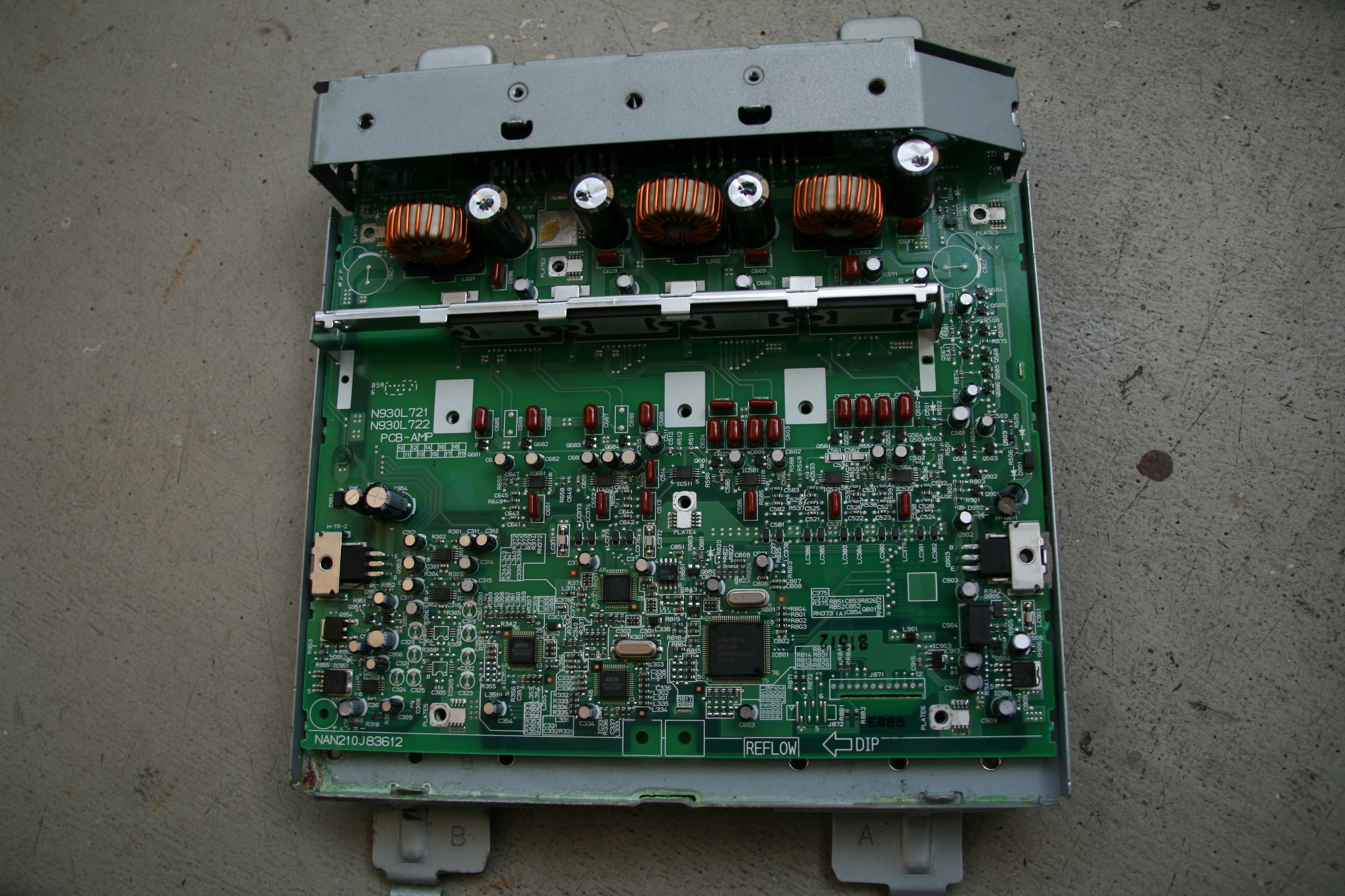

Mein Auto-Audio-Verstärker (Rockford Fosgate 8701A257) ist durch einfliessen der Enteiserfluessigkeit deffekt. Aus der an Verstärker angeschlossene Boxen höre ich ab und zu hohe Piptöne (immer wieder 1-2 Sek), laute Piptöne (etwa 20 Sekunden) und ein Geräuch ähnlich wie die Wellengeräuche auf der Ostsee :-). Die Piptöne waren irgendie mit der Geschwindigkeit gekoppelt. Ich hörte die meistens, beim Beschleinigung 0-20 und dann bei 50-60. Für die kurze Zeit war die Normale Funtionsweise wieder zurück (ich konnte wieder Musik hören), dann aber wieder weg (wenn sich die Auto erwärmt hatte?). Zuletzt habe ich Rauch aus der Boxen vorne gerochen und eine Rauchwolke aus der Boxen vorne gesehen. Meine Frage, schaffe ich als lernfähiger Anfänger das Gerät zu reparieren? Welche Equipment brauche ich dazu? Vielleicht habt ihr irgendwelche Tipps für mich?

Versuch mal, die Bilddatei zu verkleinern und neu hochzuladen, 4MB sind ein bisschen heftig! Würde die Platine ausbauen und in warmes destilliertes Wasser einlegen (max. 50 Grad C). Danach gut abtropfen lassen und mehrere Tage gut trocknen lassen. Dann noch mal probieren, ob es geht. (alles ohne Gewähr!)

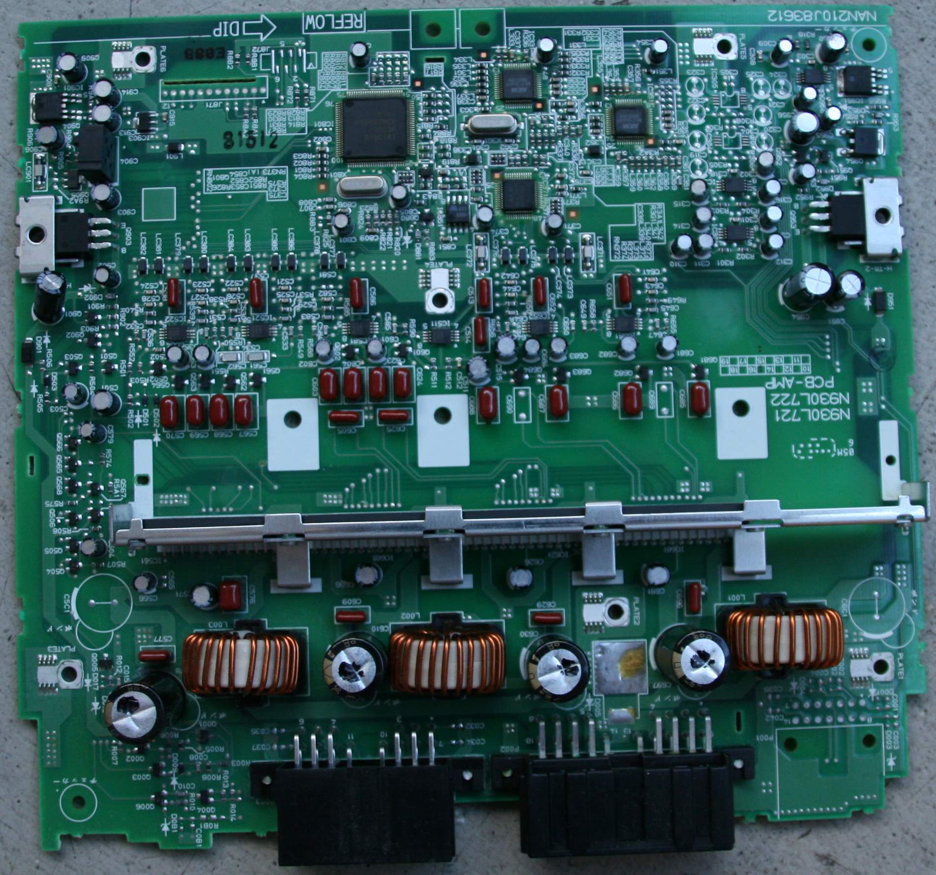

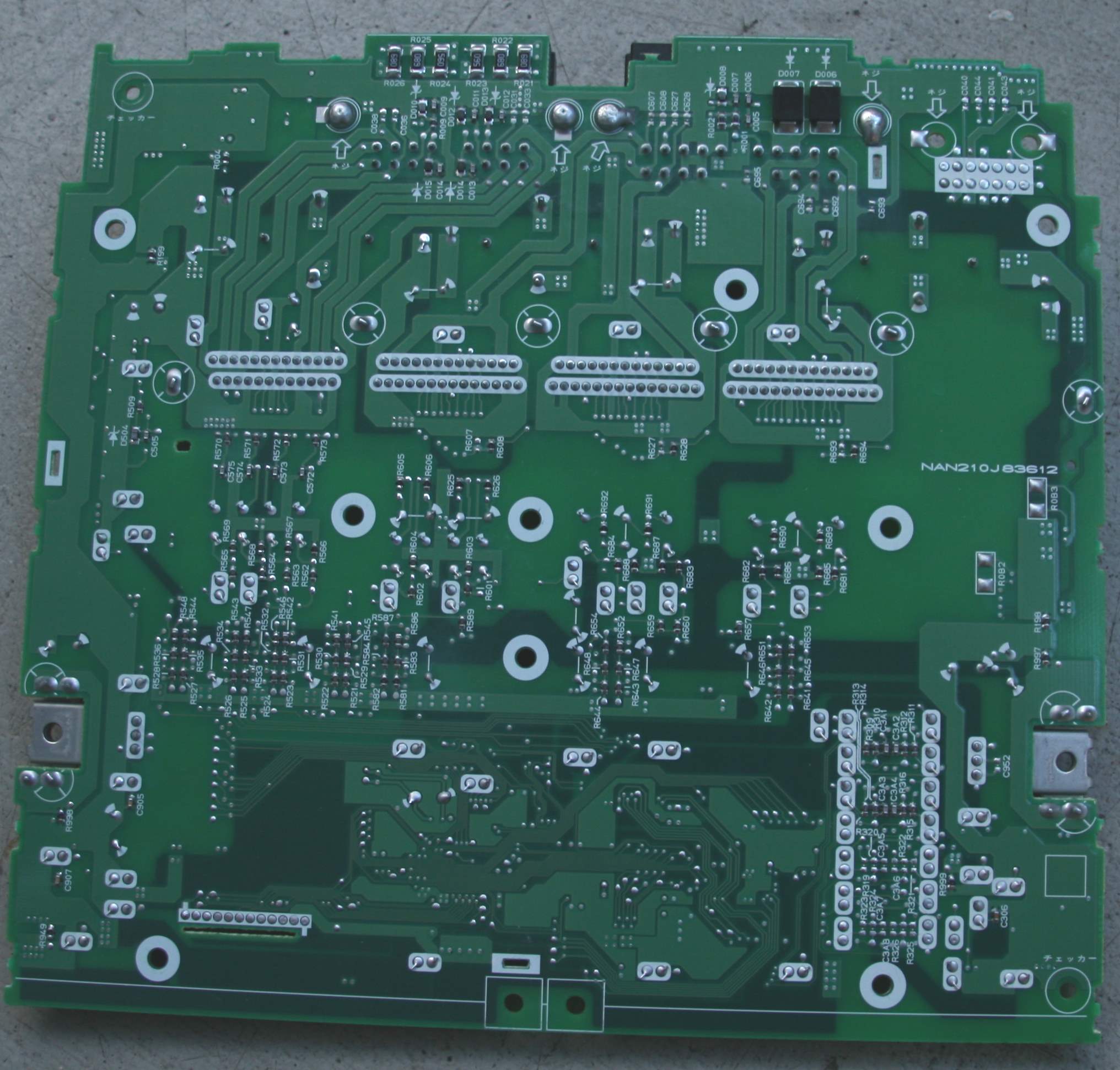

(Bitte Bildformate beachten) Auf den ersten Blick nicht sehr auffällig. Die dicken Elkos vielleicht mal prüfen. Neben dem Elko links oben ist irgendein brauner Dreck. Was ist das? Flußmittelreste? Oder ist das aus dem Kondensator rausgelaufen? Hast Du einen Schaltplan? Bricht die Spannung beim Anschließen zusammen und wie ist die Stromaufnahme? Ist der/die Lautsprecher hinüber? Bild von der Lötseite? Das Fiepen könnten irgendwelche wilden Schwingungen sein. Wo ist denn der Einteiser mutmaßlich hingelaufen?

Neben dem Elko links oben ist irgendein brauner Dreck. ich vermute mal, dass es Kleberreste sind, da zwischen Elko und der Dreck noch eine saubere Stelle existiert. Der Enteiser ist zwischen der zwei Elkos oben links und an der gleiche Position ganz unten geflossen.

Robert B. schrieb: > Was brauche ich alles um es zu überprüfen? Digitalmultimeter (Spannung, Strom, Kapazität, Widerstand), evtl. später auch ein Oszilloskop. Zum Reparieren dann ziemlich sicher Lötkolben, Seitenschneider, diverse Zangen usw. Aber erst mal musst Du den Fehler finden, und das ist nicht einfach! Du wirst u.U. sehr viel Zeit und Geduld brauchen - und als Anfänger wahrscheinlich auch eine riesige Portion Glück. Die Fehlersuche kann eine echte Sisyphusarbeit werden. Ist denn überhaupt sicher, daß es am Verstärker und nicht etwa am Tuner oder an defekten Lautsprechern oder mürben Kontakten liegt? Geht der Verstärker manchmal noch? Tritt das Gefiepe zusammen mit der Musik auf oder anstatt der Musik? Sind die Boxen auch geschrottet? Sieht der Elko C960 (ganz links unten) nur auf dem Photo angelaufen aus, oder auch in natura? Falls der wirklich marode wirkt, dann auslöten und prüfen (Kapazität) und ersetzen, oder zumindest mal die Spannung am Pin 5 des IC 951 gegen Masse prüfen. Das ist der schwarze Spannungsregler gleich links neben dem Elko. Die Spannung soll 3,3V betragen. Wäre aber ein schönes Wunder, wenn's das wäre:-) Ansonsten beginnt jetzt die Ochsentour: messen, messen, messen. Im Service-Manual findest Du einige Hundert Messpunkte... Anfangen solltest Du mit der Stromversorgung und dann immer schön weiter vorhangeln. Vorher mach aber erst noch mal ein Bild von der anderen Seite der Platine und auch stirnseitig von den Buchsen und von deren Verlötungen. Vielleicht ist da irgendetwas auffällig und auch der Vorschlag von GeraldW ist einen Versuch wert - dann musst Du aber wirklich sicher gehen, daß die Platine wieder GANZ TROCKEN ist, ehe Du sie wieder in Betrieb nimmst! Das ist eine Sache von Tagen (plus sicherheitshalber vielleicht auch einigen Stunden im Ofen bei mind. 50 Grad, das musst Du selbst entscheiden). Wenn der grünliche Schmodder unten im Blechrahmen tatsächlich Rückstand vom Enteiser ist und sich von dem Dreck auf der Platine (oben oder unten) ebenfalls noch Reste befinden, dann ist die Baderei auf jeden Fall vor allem anderen geboten. Passt ja auch gut zum Hochwasser ;-)
