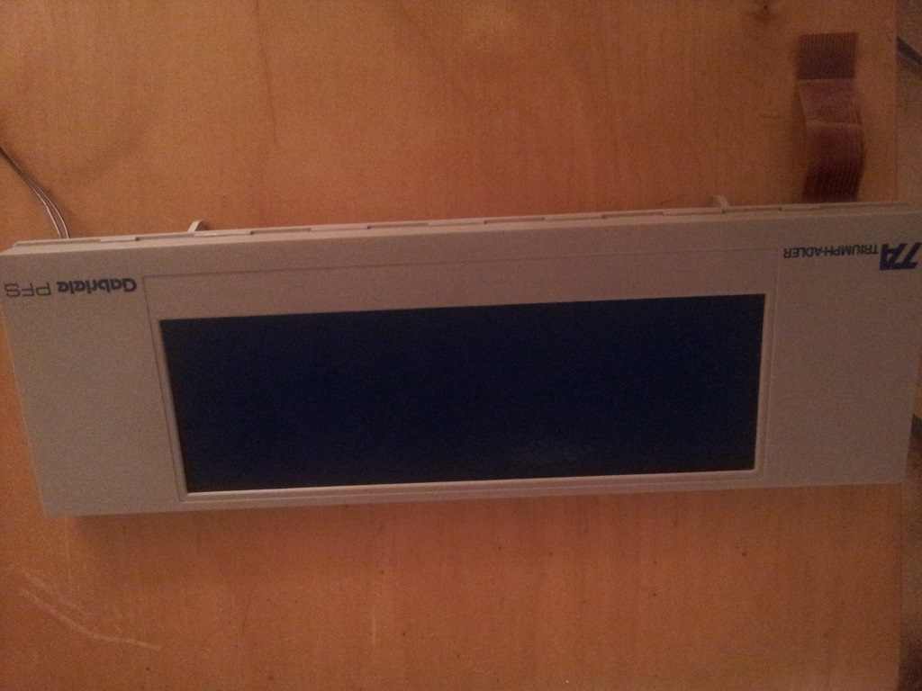

ich habe mir aus einer alten Schreibmaschine ein Display ausgebaut. Das
war eine Schreibmaschine der Firma TA Triumph-Adler.
Jetzt möchte ich natürlich das Display ansteuern und mir fehlt ein
Datenblatt und die Pinbelegung des Flexbandkabels.
Ich habe auch versucht diese Firma zu kontaktieren, aber leider ohne
Erfolg.
Hat von euch jemand vielleicht zufällig so ein Display angesteuert? Oder
weiß jemand wo ich eine Dokumentation bekommen kann?

von Oliver J. (skriptkiddy)
Mach mal ein Foto.

Poste zuerst mal ein ordentlich aufgelöstes und somit lesbares Bild der
Vorder- und Rückseite.
von public (Gast)
hier die Vorderseite. Die Rückseite ist weiß, also nichts zu erkennen.
Besten Gruß
BILDFORMATE!

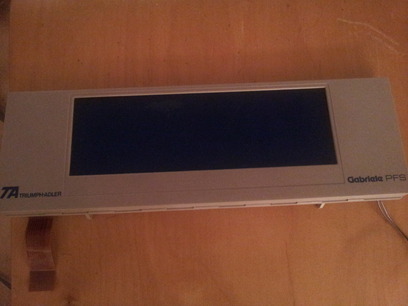

von public (Gast)
Hey Buchstabenverwechsler,
tut mir leid das es so groß ist. Ist aber ein Foto und deshalb als jpeg
eigentlich okay, dachte ich mir :-)
Ich habs jetzt nochmal hochgeladen in winzig.
Besten Gruß
public
von Ein Gast (Gast)
Wenn die Schreibmaschine über ein reines Text Display verfügt bestehen
gute Chancen dass es dem HD44780 Standard entspricht. Schaue dir am
besten die Bezeichnungen der verbauten ICs an. Ich konne einige Displays
aus alten Schreibmaschinen ansteuern, diese verfügten meist über eine
Standardpinbelegung.

von Joachim .. (joachim_01)
Wenn ich zB. im Urlaub bin hab ich nur Pre-Paid, 1GB für 20 EUR. Da
läppern sich große Bilder zu 2.5MB schnell zu enormem Traffic zusammen.
Zum Bild:
Das war jetzt nicht dein Ernst, oder?
Mach mal n gscheites Bild, also geöffnetes Gehäuse mit Pins,
Beschriftung, etc. Und dann darfs auch vernünftig belichtet und ohne
Bildrauschen sein. Nimm ne Kamera, kein Handy.

von public (Gast)
Hallo nochmal,
jetzt kommt der eigentliche Spaß. Die Schreibmaschine existiert nicht
mehr, nochmal ein Bild machen? Mhh... ich habe leider nur die
Handykamera, aber es gibt da ja so eine Scan-App, vielleicht geht das
besser ;-)
Besten Gruß
public
von Eumel (Gast)
public schrieb:
> Hallo nochmal,
> besser ;-)
> Besten Gruß
> public
Jetzt mach das Teil halt endlich auf.

von Knut B. (Firma: TravelRec.) (travelrec) Benutzerseite
Das Display ist ein dummes Grafikdisplay ohne Controller, lediglich
Schieberegister-Treiber für Spalten und Zeilen. Ich hatte mal versucht
die Leitungen herauszuknobeln, hab´s dann aber sein lassen. Die
Ansteuerung könnte ein zu 99% ausgelasteter AVR übernehmen.
In einigen TA Maschinen war das Seiko-Epson EG2401 verbaut mit 256*64
Pixeln. Farbe der Pixel blau auf grau.
So isses, hat 4 Datenleitungen. Ich hab das Dings am uCSimm als
Grafikdisplay, da der Dragonball µC auf dem Rechner ein LCD Controller
onchip hat.
Hab das Datenblatt mal angehängt, vllt. passts ja.

von Flow (Gast)
Das display der PFS wird vom MSM6255 (OKI) bedient.
Wieviele pins hat der Stecker?
Der Steckername lautet?
von Flow (Gast)
Meine Fragen kann ich selber beantworten.
Der Stecker heißt ST5.
Belegung:
1   FRM
2   V1
3   V4
4   V5
5   V3
6   V2
7   V0
8   0V1
9   +5V1
10  UD0
11  UD1
12  UD2
13  UD3
14  DF
15  LOAD
16  CP
Die 6 "Vs" sind unterschiedlich generierte Spannungen, die
von einem vorgeschalteten Summierer abhängen .
