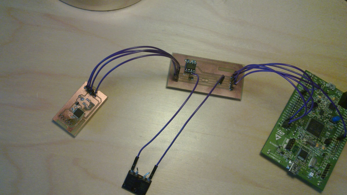

Ich habe ein kleines Problem mit einer Schaltung, die ich für die Uni
mache. Und zwar benutze ich einen nicht invertierende Verstärker, der
mit einem LT1013DP und einem 0,1 Präzisionswiederstand von
Isabellenhütte arbeitet. Das Ergebnis wird dann von einem ADC mit einem
STM32F4Discovery Board ermittelt. Der Verstärker wird mit 100kOhm und
1kOhm betrieben, so dass eine Verstärkung von ungefähr 101 zu erwarten
wäre. Gemessen wird ein Microcontroller Cortex M0 von STM, der einen
Assemblerbefehl endlos wiederholt.
Unabhängig von jeder Genauigkeit wird das Ergebnis jedoch mit jeder
Messung kleiner, obwohl exakt das selbe gemessen wird. Habe auch einmal
das Discovery Board ausgetauscht gegen zwei digitale Multimeter und
diese zeigten in Echtzeit den konstanten Abfall der Spannung an.
Die beiden Schaltungen sind übrigens geätzt und größtenteils per SMD
bestückt. Die Verbindungen habe ich über Brückenkabel hergestellt.
Ich bin nicht so bewandert in Elektrotechnik (Kerninformatiker). Gibt es
da einen Effekt, der so ein Verhalten auslöst ?
Viele Grüße und danke für jede Hilfe. Weitere Informationen, falls
benötigt, kann ich gerne geben.

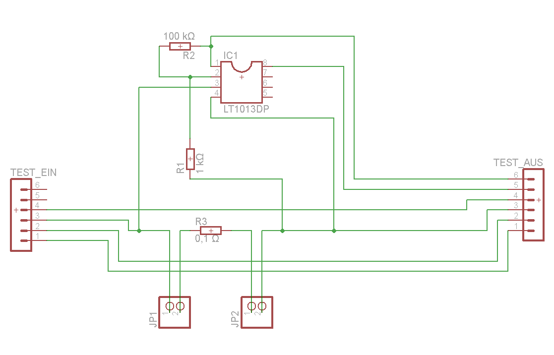

Das Ganze sieht nach einem Temperaturproblem aus, dewegen folgende
Fragen:
Welcher Strom fließt durch R3?
Um welchen Typ handelt es sich bei R3?
Wie genau ist R3 verdahtet? Kannst du ein Foto davon machen?
Welche Spannung misst du am Ausgang von IC1 zu Beginn?
Welche Spannung misst du am Ausgang von IC1, nachdem die Schaltung
längere Zeit läuft?
Hallo Yalu,
durch R3 läuft im Grunde die Masse vom Microcontroller zurück.
R3 ist ein Shunt von Isabellenhütte PBV R100.
Ein Foto habe ich angehangen und zusätzlich noch ein txt File mit zwei
aufeinander folgenden Messergebnissen.
Moderator
D.h. du misst den (möglicherweise schwankenden) Stromverbrauch des µC?
Zudem sind die Anschlüsse des Shunts gesteckt. Steckverbindungen haben
oft variable Übergangswiderstände, die sich bei den 0,1Ω des Shunts
durchaus bemerkbar machen können. Um solche Fehler zu eliminieren,
bedient man sich der Vierleitermessung, die ja vom Shunt dank seiner
vier Anschlüsse unterstützt wird.
http://de.wikipedia.org/wiki/Vierleitermessung
