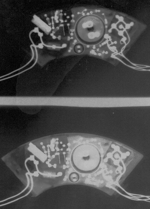

Gast #3208692
So, ich war mit dem defekten Regler mal bei einem Chirurgen, er meinte
da wäre bestimmt was mit dem Miniskus..
http://www.tiffe.de/images/notstr-regler.jpg
oder
http://www.tiffe.de/images/notstr-regler-3.jpg
oder
http://www.tiffe.de/images/notstr-regler-4.jpg
(BILDFORMATE!)
Es ist also nur diskretes Gemüse drin. Leider lassen sich die
Leiterbahnen
nicht erkennen, da müßte man wohl noch mal mit weniger Strahlung
röntgen..
Gruß,
Holm

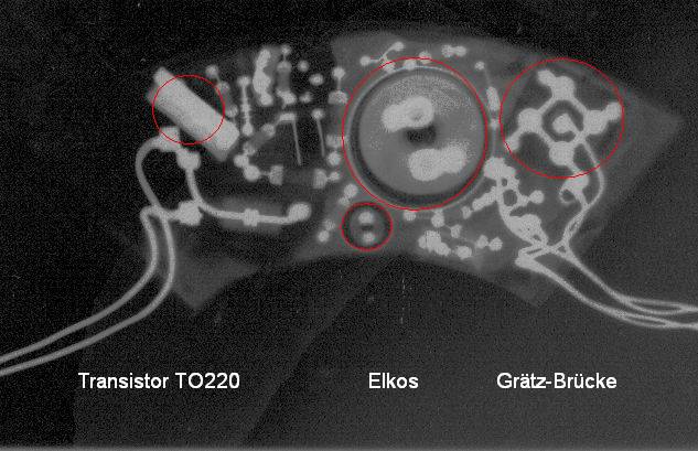

Gast #3208929
Der Transistor ist ein TO247 (2SC2625, sein Teiber im TO220 sitzt rechts
daneben und einen im TO92 hatte ich vor dem Röntgen schon abgepopelt,
das sind die drei Lötaugen rechts neben dem TO220 und links vom großen
Elko.
Das was unten links quer liegt und wie ein Kondensatorsymbol aussieht
ist die Rückschlagdiode, andere Dioden sehen auch so aus, z.B. die
2.rechts neben dem R rechts neben dem TO247..
Das Patent schaue ich mir an.
Gruß,
Holm
