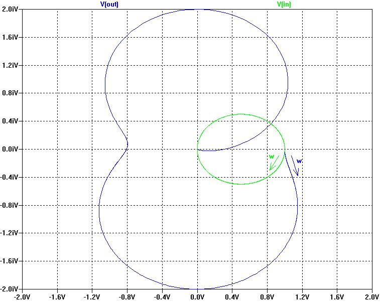

Adam.L schrieb:
> habe eine Frage bezüglich die Ortskurve, zeigt die Ortskurve  das
> Minimus und maximum der impedanz?
Ich verstehe deine Frage so, dass du den minimalen, und maximalen Betrag
der Impedanz wissen willst.
Das geht, der Betrag der Impedanz ist der Abstand des Punktes zum
Ursprung. (Pythagoras lässt grüßen)
Nun musst du nur die zwei Punkte finden, den nähsten am Ursprung (Min)
und den am weitesten entfernten (Max).
> wie berchnet man sie bzw wie zeichnet man sie ? muss man die gesamt
> Impedanz in komplexform math. darstellen ?
Man tut sich leichter damit. Für komplexere Netzwerke wird die Ortskurve
viel zu komplex, um sie noch von Hand rechnen zu wollen.
Für einfache Netzwerke gibt es Grundformen, die das Zeichnen
vereinfachen:
3-4 charakteristische Punkte ausrechnen und Grundform durchziehen.
> gibt eine freeware software dafür ?
Die meisten Simulationsprogramme können Ortskurven erzeugen.
Z.B. LT-Spice.

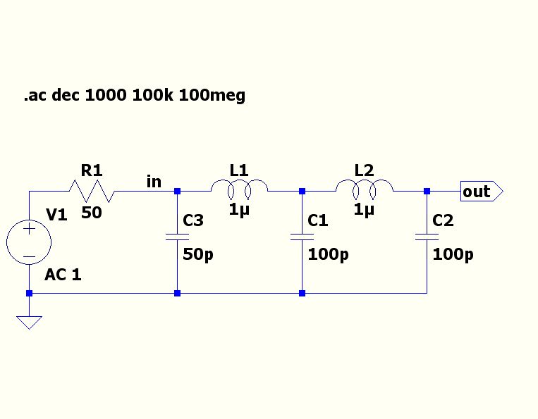

#3204648
Hallo Adam,
Im allgemeinen ist es schwierig das Minimum zu erkennen, da die Länge
des Zeigers vom Nullpunkt zur Ortskurve dem Betrag der Funktion
entspricht. Der Winkel des Zeigers ist dann der Winkel der Funktion bei
dieser Frequenz.
Beispiel mit LTspice ist im Anhang. Die Datei .asc ist der Schaltplan.
Die Datei .plt ist für die Ploteinstellungen.
Am Besten sieht man den Betragsverlauf im Bodeplot. Dazu einfach mit der
linken Maustaste auf die Zahlen an der vertikalen Achse klicken und dann
Bode auswählen.
LTspice gibt es hier.
