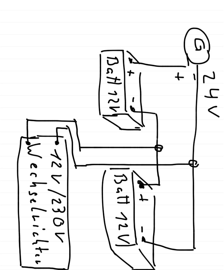

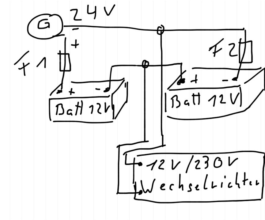

Hallo, ich habe einen 24v DC Ladegerät bzw Generator  2x 12v Batterien
und will damit einen 12v/230  Wechselrichter betreiben. Kann ich das so
verschalten wie ich das gezeichnet habe oder könnte es da Probleme mit
einem der 3 Komponenten geben.
Danke schonmal im voraus für eure Hilfe

Ähm, Sorry ich hatte nicht richtig geguckt, dachte die waren parallel.
Wenn du sie in Reihe schaltest musst du direkt am Generator abgreifen!
Auch solltest du natürlich zu anfangs zwei Batterien gleichen Ladestands
haben! Eine Sicherung reicht dann
Er hat zwei Batterien á 12V, die will er in Serie schalten zum Laden und
parallel zum Entladen.
Er wird einen geeigneten Umschalter benötigen, um beides erledigen zu
können. So geht es auf jeden Fall nicht.
