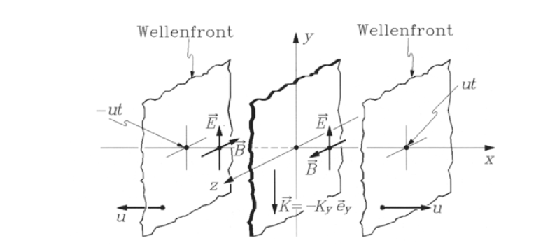

ich nehme gerade das elektromagnetische Feld durch und mir stellen sich
da ein paar Unklarheiten.
Angenommen ich habe eine Fläche und schicke einen Strom durch. Dann
entsteht doch nach der Rechten Hand Regel oder nach
ein magnetisches Feld.
Wo sehe ich aber das elektrische Feld außer im Leiter selber, jedoch
entsteht dort nur ein el. Strömungsfeld, was nicht sehr viel mit den
Feld zu tun hat, das immer senkrecht in jedem Raumpunkt (x,y,z) mit B
steht.
Ich weiß, das hat etwas mit der Maxwellerweiterung zu tun, aber nicht
genau was.
Die Maxwellerweiterung besagt doch, dass ein elektrisches Feld in einem
Material mü ein magnetisches Feld zur Folge hat, also sprich es gilt der
Ampere-Maxwell-Satz:
Da jetzt aber in der Luft oder in einem EpsiolR I(A) = 0 ist ergibt
sich:
wobei Psi' immer den elektrischen Fluss bezeichnet. Das bedeutet ja
nichts anderes, als das ein elektrischer Fluss, welcher ein wechselndes
elktrisches Feld voraussetzt erzeugt einen magnetischen Fluss.
Aber wie ist das wenn ich nur einen Flächenstrom sowie im Bild habe?
Erzeugt mir dann ein magnetischer Fluss wiederrum einen elektrischen
Fluss? Wenn ja wieso und wie lese ich das aus der Gleichung?

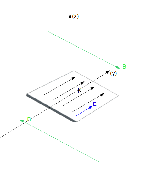

Also eigentlich geht es um das Bild im Buch, da ist es vielleicht besser
dargestellt. Ich habe einmal skizziert wie ich mir das vorstelle.
Ich bin mir nur nicht sicher ob meine VOrstellung auch so stimmt. Am
schwierigsten tuhe ich mir dabei herauszufinden wieso das elektrische
Feld senkrecht auf das magnetische Feld steht und nicht so kreisförmig
wie ich das eingezeichnet habe. Nach dem Induktionsgesetz müsste das
soch so sein oder nicht?

Kai Klaas schrieb:
> Was denn für einen Strom? Gleichstrom? Wechselstrom?
Das ist wohl die große Frage. Leider steht im Buch nicht welcher Strom.
Ich nehme aber an irgend ein Wechselstrom. Sonst wäre die Welle ja sehr
trivial.
ah. schrieb:
> .. und die Verteilung der Stromdichte.
> Nochmals, der Zusammenhang von Strom zu H-Feld ist vereinfacht in
> Biot-Savart beschrieben. Lass den Maxwell weg.
Das ist hier nicht der Punkt!! Ohne Maxwell keine Wellenausbreitung...
siehe Ampere-Maxwell-Satz
