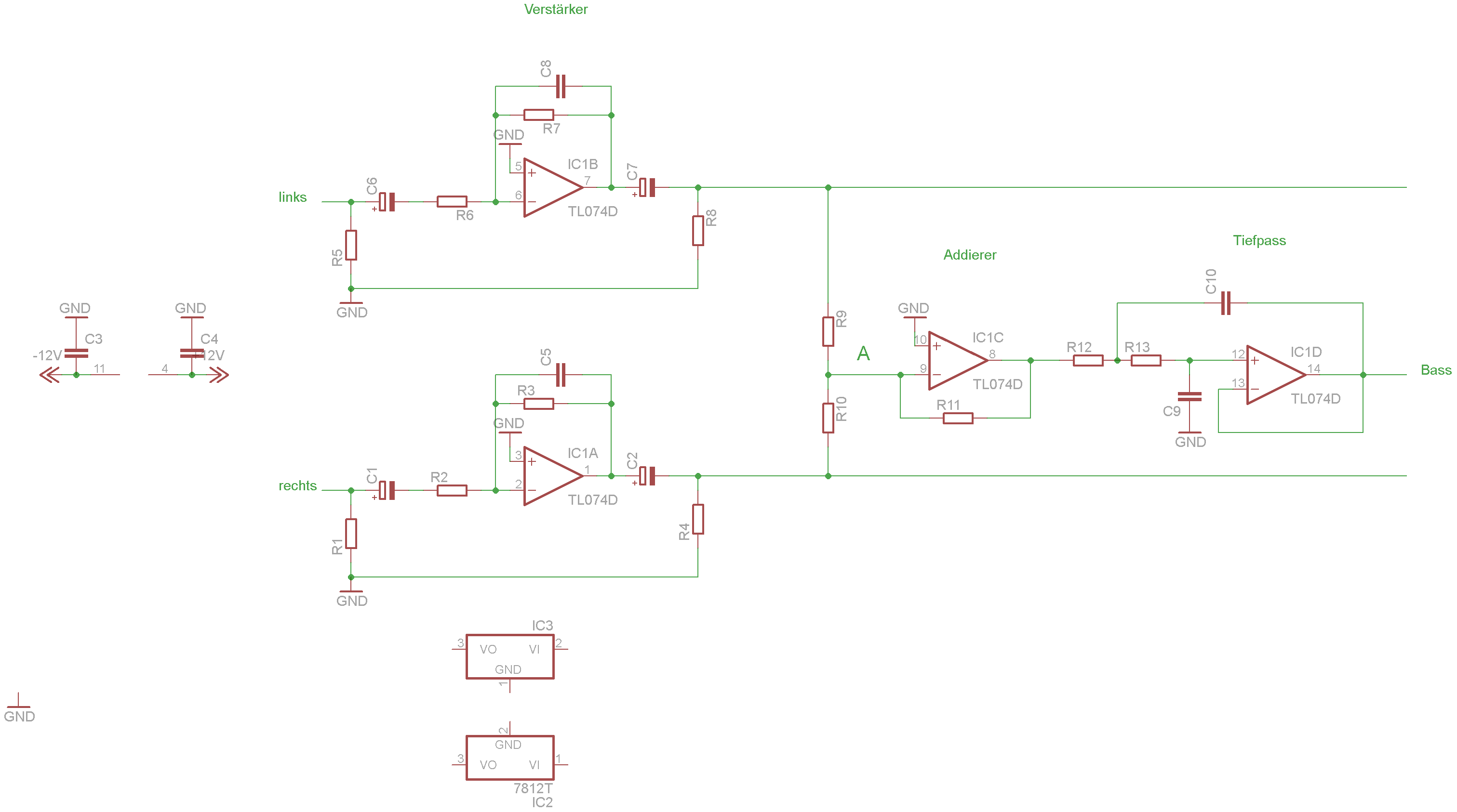

Ich habe eine Endstufe mit 2 TDA2050 gebaut. Die funktioniert auch
super, doch leider schafft es mein Handy nicht die Endstufe voll
auszusteuern. Aus diesem Grund muss ich das Signal vorverstärken.
Hier gibt es einen Artikel, der etwas seltsam erscheint:
http://www.mikrocontroller.net/articles/Vorverst%C3%A4rker
Die ergänzenden Hinweise wirken unbegründet.
Auch der Schaltplan für die Spannungsversorgung kommt mir komisch vor,
weil er von dem im Datenblatt abweicht.
Auch verstehe ich die Funktion von C5 nicht.
Was solls. Einfach mal aufbauen dann merke ich schon, ob es
funktioniert.
Ich möchte einen TL054 nutzen, weil ich ihn hier habe. In meiner Eagle
Bibliothek gibts aber nur den Tl074, also nicht verwirren lassen.
Ich möchte einen Vorverstärker bauen, den ich auch für andere
Anwendungen oder spätere Erweiterungen nutzen kann, weshalb ich
zusätzlich noch einen aktiven Tiefpass integriere, um einen Subwoofer
anzusteuern.
Bevor ich alles anfertige wollte ich wissen, ob ich tiefgreifende Fehler
im Layout habe.
Das Teil soll gut laufen, also spart nicht mit Kritik.

> Öh, da kommt aber nur Mono auf allen Kanälen raus, weil du links und
> rechts direkt gebrückt hast.
Schlimmer, es kommt links und rechts gar nichts raus weil die auf
virtueller 0 liegen, nur der summierte Bassanteil wird erscheinen.
Zumindest ist sie erheblich besser als deine 2 dahingeworfenen Bauteile.

Matthias Sch. schrieb:
> Absicht?
Nein keine Absicht.
Ich überlege gerade, wie ich das Problem lösen kann. Ich möchte das
Ausgangssignal für den linken und rechten Kanal möglichst nicht
verändern durch den Abgriff.
Meinst du ich kann das einfach mit großen Widerständen erreichen? ZB
R14=R15=100k
Muss R11 dann 50k haben, damit ich eine Verstärkung von V=1 erreiche?
Muss an Stelle A dann noch ein Kondensator eingesetzt werden?
Falls es so nicht klappt: Wie dann?
Scherzkeks :)

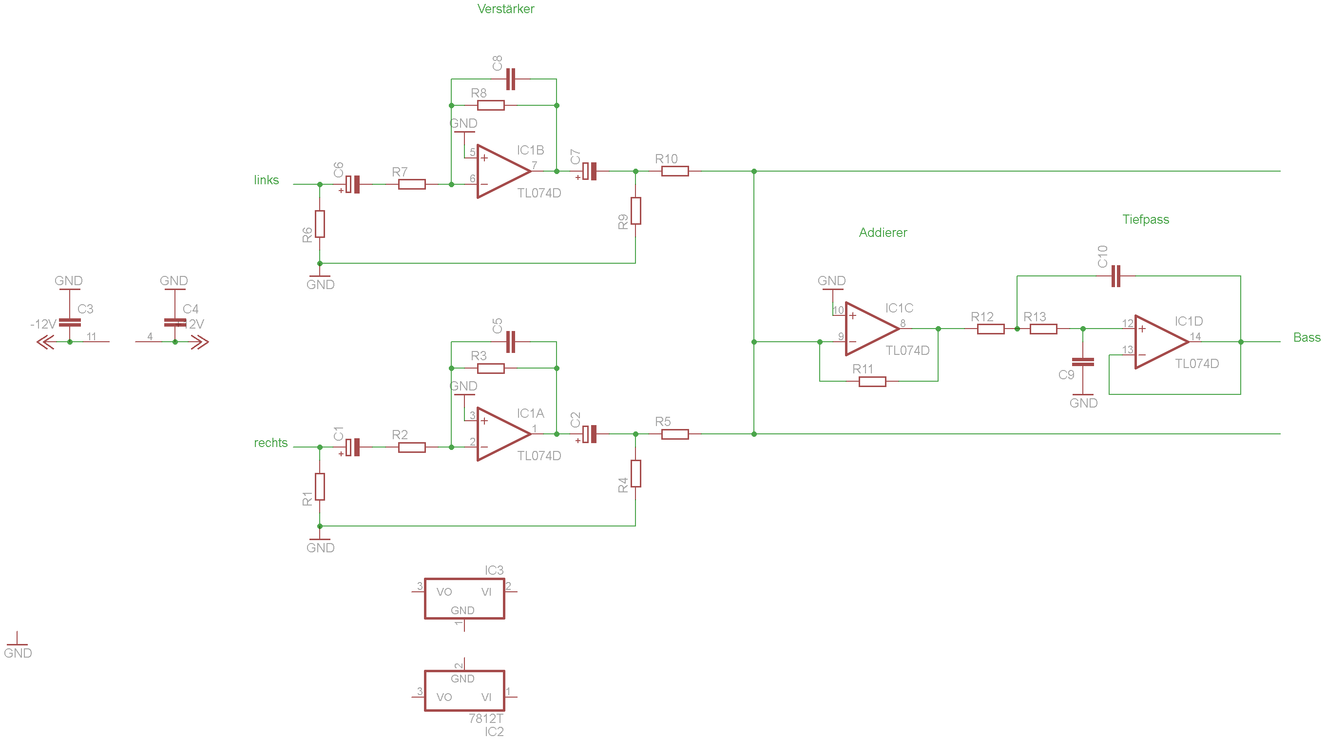

Gast #3204135
Ganz einfach. Du gehst mit den links/rechts Signalen einfach direkt von
C7 und C2 raus, R10/R5 sind dann die Summierwiderstände für IC1C.
Gast #3204143
ArnoR schrieb:
> Ganz einfach
Sehr gut. Dann sieht das in etwa so aus.
Meine Endstufe hat am Eingang Kondensatoren. Sind diese überhaupt
erforderlich, wenn der Vorverstärker die identischen Kondensatoren am
Ausgang besitzt?
Mir erschließt sich gerade ein weiteres Problem. Es scheint, dass das
Basssignal um 180° verschoben ist gegenüber den beiden anderen Kanälen.
Kann ich dies lösen, ohne einen weiteren OPV zu verwenden?
Gast #3204164
> Sind diese überhaupt erforderlich, wenn der Vorverstärker
> die identischen Kondensatoren am Ausgang besitzt?
Nein, daher lasse ich die am AUSGANG falls es in meiner Macht steht weg.
> Kann ich dies lösen
Du kannst den Filtert-OpAmp auch invertierend betreiben, oder den
Basslautsprecher verpolt anschliessen, aber bei niedriger Frequenz merkt
man es sowieso nicht.
Gast #3204235
Den Filter auch als invertierenden Verstärker auslegen. Außerdem kannst
Du den Summierer schon in die Filterung einbeziehen.
Es macht wohl einen Unterschied, ob beim Kick der Bassdrum die Luft vor
der Membran "verdichtet" oder "verdünnt" wird, da die Schwingung sehr
schnell abklingt. Hören kann man das nicht, aber spüren.
#3204421
Die OPamp-Schaltung scheint aus einem meiner Beiträge herauskopiert
worden zu sein. Was damals Sinn gemacht hat, muß in deiner Anwendung
heute nicht unbedingt auch sinnvoll sein...
Für C3 und C4 (aus besagtem Artikel) sollten bipolare Elkos oder
zumindest jeweils zwei antiseriell verschaltete Elkos zum Einsatz
kommen. Teuere Folientypen sind völlig unnötig in deiner Anwendung. Für
C8 und C10 würde ich 330n Foliencaps nehmen, schön dicht bei den 1000µ
Elkos. Die Regler sollten nahe an diese Caps gelegt werden. Für C9 und
C10 würde ich 100n/X7R nehmen und für C6 und C7 47µF/25V Elkos. Auch
diese Caps direkt an die Regler.
