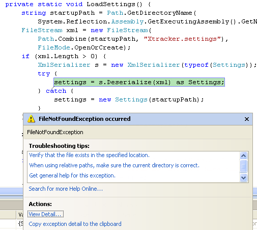

Wenn ich mein Programm aus VS 2008 in das Zielgerät (Acer n50) lade,
bekomme ich beim Deserialisieren eines Objektes eine Ausnahme, obwohl
der Deserialisierbefehl in einem try-Block steht - siehe Anhang.
Der Stacktrace aus dem Exception-Objekt sieht folgendermaßen aus:
bei System.Reflection.Assembly.InternalGetSatelliteAssembly()
bei System.Reflection.Assembly.GetSatelliteAssembly()
bei System.Resources.ResourceManager.InternalGetResourceSet()
bei System.Resources.ResourceManager.GetString()
bei System.SRSupport.GetString()
bei System.Xml.Res.GetString()
bei System.Xml.Serialization.SerializationHelper.CreateInstance()
bei System.Xml.Serialization.XmlSerializationReader.DeserializeComplexElement()
bei System.Xml.Serialization.XmlSerializationReader.deserializeElement()
bei System.Xml.Serialization.XmlSerializationReader.DeserializeElement()
bei System.Xml.Serialization.XmlSerializer.Deserialize()
bei Xtracker.Program.LoadSettings()
bei Xtracker.Program.Main()
Sinnigerweise tritt der Fehler nur auf, wenn der Debugger im Spiel ist.
Woher bekommt man Information, welche SatelliteAssembly das Problem
verursacht?

Man kann im debugger einstellen, das er bei jeder exception breakt.
Eventuell ist das bei dir ja verstellt.

OP #3204491
mensch schrieb:
> was ist wenn du einen Release Build machst?
Da funktioniert Debug wohl nicht so doll.
> Funktioniert das generell nicht oder nur wenn xml leer ist?
Die xml wurde vorher von demselben Programm geschrieben und die ganze
Chose funktioniert, wenn kein Debugger im Spiel ist.
> Was passiert wenn du nur "s.Deser..(xml);" ausführst?
Das habe ich im Kommandofenster des VS gemacht - mit demselben
Mißerfolg. Die Ausnahme hat mit dem Debugger zu tun.

OP #3204499
Kann man ihn denn auch so einstellen, daß er bei Exceptions im
Debugger-Code nicht breakt? Ich vermute mal, daß das für einen Nutzer
des Debuggers nicht sonderlich förderlich wäre.

OP #3204516
Es ist alles vorhanden, was zur Anwendung gehört. (Die xml wird vom
Programm selbst erzeugt und beim nächsten Start wieder geladen.) Die
FileNotFoundException ist irreführend - die kommt im Compact Framework
2.0 SP2 an den unmöglichsten Stellen.
Aufschlußreicher ist der Stack-Trace und der deutet darauf, daß auf dem
PDA irgendwas mit einer Assemby des Debuggers nicht stimmt. Nur was?
