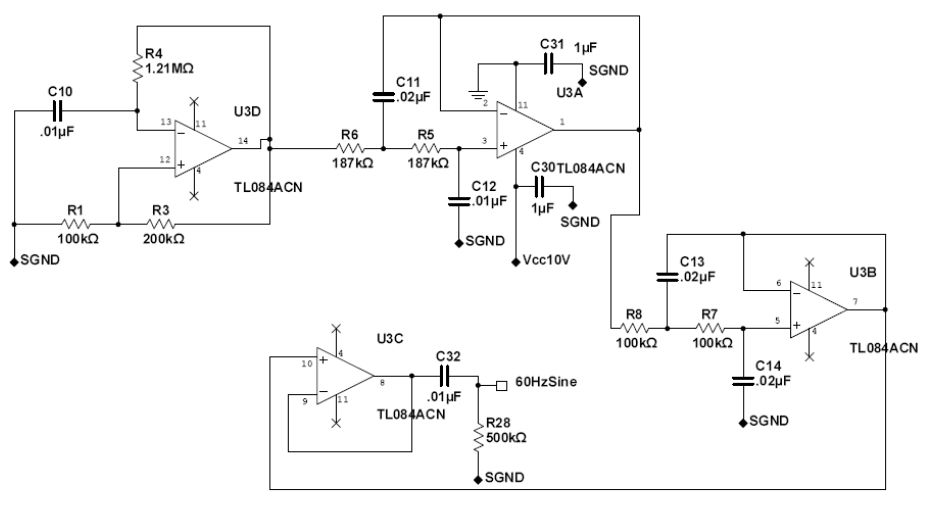

Um mich weiter in LTSpice einzuarbeiten, baue ich Schaltungen nach. So
habe ich einen Sinus-Oszillator "nachgebaut" der einen 60Hz Sinus
erzeugen soll.
Schaltbild und Simulation (mit benötigtem .mod file) habe ich hier in
den Anhang gestellt.
Leider funktioniert die Simulation nicht, oder dauert extrem lange (habe
irgendwann abgebrochen).
Wie lange kann so eine Simulation dauern? Bisher ging es bei mir immer
sehr schnell bei anderen Schaltungen.
Ich würde mich freuen, wenn sich jemand findet, der mal einen Blick
drauf werfen kann.
Schönen Samstag abend noch zusammen.

Ich habe es jetzt nicht simuliert, aber auffällig ist:
- die Versorgungsspannung muss an alle Einzel-OPAs angeschlossen werden.
LTSpice weiss in dem Zusammenhang nichts von den vier OPAs in einem
Gehäuse.
- die Versorgungsspannung sollte auch positiver am +VCC-Pin sein als am
-VCC Pin. In deiner Vorlage ist von einer realen Verschaltung
ausgegangen worden.
Die Dauer einer Simulation ist meist kurz, aber manchmal kann es auch
lange dauern, insbesondere bei schwingfähigen Gebilden.

Jetzt hab ich es modifiziert und simuliert.
Man muss noch im RUN-Menü den Haken "Skip initial operating point
solution" hinzufügen: Das System braucht eine 'Störung', um
anzuschwingen. In der Praxis sind das z.B. Rauschen oder der
Einschaltknacks.
Siehe Anhang - ich hab dein Modell vom TL084 verwendet.

Die Beschaltung der Steuersignale an allen Op's habe ich verstanden. In
der Praxis ist es ein IC mit den 4 Op's die intern versorgt werden. Hier
in der Simulation müssen alle einzeln beschaltet werden. Okay,
verstanden.
Verschalte ich die alle so wie am U3A Op?
Wenn ich richtig liege, ist doch der Pin 11 am Op dein besagter +Vcc und
der Pin 4 der -Vcc.
Dann meine Frage, wie funktioniert es am Op U3A wo Pin 4 zum einen
Vcc10V und das SGND Signal zusammenlaufen?
Gibt es da eine einfache verständliche erklärung für?
schöne Grüße

An deinem OPA-Symbol sind doch zwei Pins für die Versorgung vorhanden,
die mit '+' und '-' beschriftet sind. An '+' eben die positivere
Versorgung und an '-' die negativere anschließen.
> der Pin 4 der -Vcc.
Nein, schau ins Datenblatt: http://www.ti.com/lit/ds/symlink/tl084.pdf
Dort ist für das DIL14-Gehäuse der Pin 4 auf +VCC und Pin 11 auf -VCC.
Wie meinst du das? Zwischen VCC10 und SGND hängt doch nur der C31 als
Blockkondensator.
In deinem Anhang 'sine.png' ist das so gemacht, wie ich es in meinem
Anhang umgesetzt habe. Bei mir ist der SGND einfach das GND-Symbol und
das 'Erde'-Symbol sind bei mir die -5V, VCC10 sind die +5V.
Du hast es aber in LTSpice nicht korrekt umgesetzt. Und etwas seltsam
sind die Versorgungen gewählt. Vergleich es mit meiner Modifikation.
Letztlich sind aber beide Varianten der Stromversorgung in der
Simulation gleich. Real hängt dann noch einiges davon ab, wie die
Spannungsversorgung realisiert ist.

Okay, vielen Dank, konnte ich nachvollziehen und verstehen.
Ich habe das auch bereits versucht weiterhin praktisch umzusetzen und
die Schaltung etwas erweitert.
Ganz am Ende soll mal sowas wie ein Wechselrichter draus werden.
