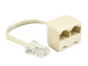

Mahlzeit in die Runde,
ich steh hier gerade mächtig auf dem Schlauch oder sehe den Wald vor
lauter Bäumen nicht, es geht um etwas ganz Banales, einen
ISDN-S0-Bus-Verteiler 2fach und einen Netzwerktester ST-45,
wieso lässt sich das überhaupt nicht prüfen, also auf Durchgang oder
richtige interne Verschaltung, obwohl der 2fach-Verteiler richtig
verschaltet zu sein scheint?
mit dem ST-45 kann man sämtl. Netzwerkkabel, Patchkabel oder ganze
Installationen testen, da wird fast jeder mögliche Fehler oder
Unterbrechung angezeigt, nur diesen sau primitiven 2fach-Verteiler
bekommt man nicht geprüft > keinerlei Anzeige, verstehe ich nicht
danke für jegliche Erleuchtung
danke oszi40, nur mit dem Durchgangsprüfer scheint der Y-Verteiler
korrekt verdrahtet zu sein, ist nämlich etwas müßig mit solchen kleinen
Kontakten jede der 4 Adern einzeln zu prüfen, dafür gibt es doch solche
NW-Tester, nur will der ums Verrecken nichts anzeigen, das blanke
Patchkabel zur Kontaktierung zeigt er i.O. an, sobald man den
Y-Verteiler dazwischen schaltet zeigt der ST-45 Nichts mehr an, einfach
unlogisch oder ich verstehe es nicht ....?
Danke Walter, das Problem war eigentl. nicht der Tester, sondern warum
zeigt der Nichts an?
Durch die Suche nach dem Problem ist mir nun kar geworden, dass man den
ST-45 eigentl. auch als Lügenstift deklarieren kann, billiger gehts
nicht.
Was aber immer noch nicht ganz klar ist, wie kann ein Verkäufer wesentl.
Merkmale seiner Produkte unter den Tisch fallen lassen?
Der ST45 wie auch der ISDN-Verteiler sind aus Pförring, alles klaro !
