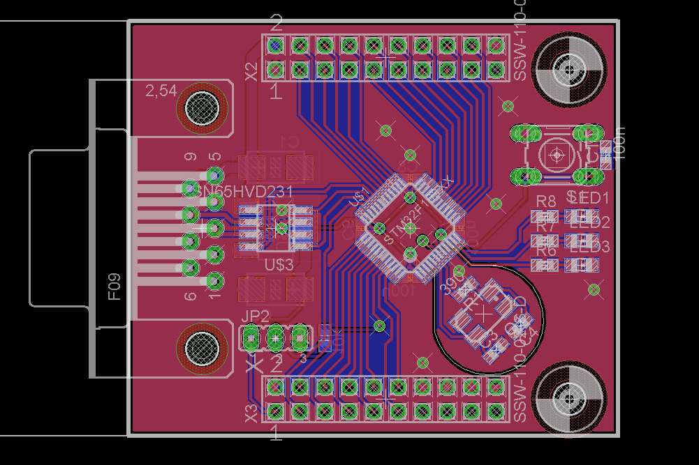

von Repo (Gast)
um in einem Labor Temperatur, Luftfeuchte etc. an verschiedenen Stellen
zu messen, sowie zeitunkritsche Sachen wie Venile zu schalten, habe ich
mir vorgenommen einen Laborbus zu bauen.
Geplant ist eine RS485 Kommunikation über die auch die Versorgung läuft.
Die maximale Kabellänge liegt so um die 30m.

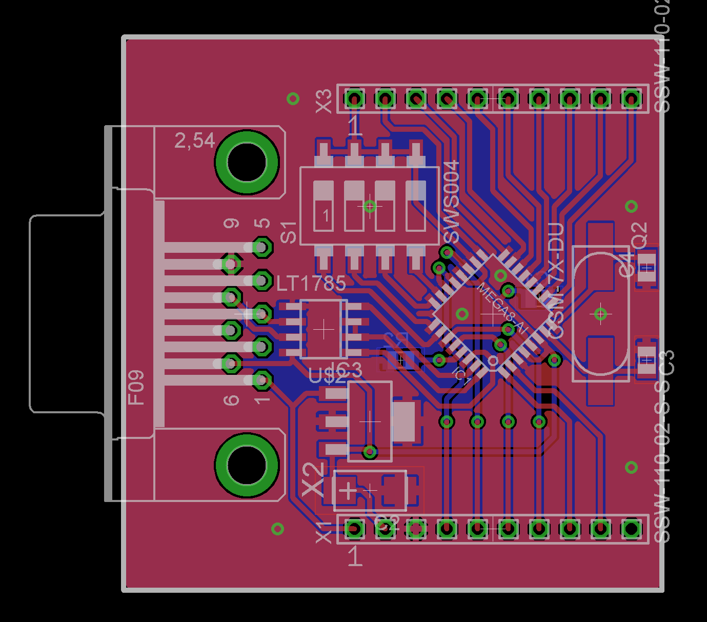

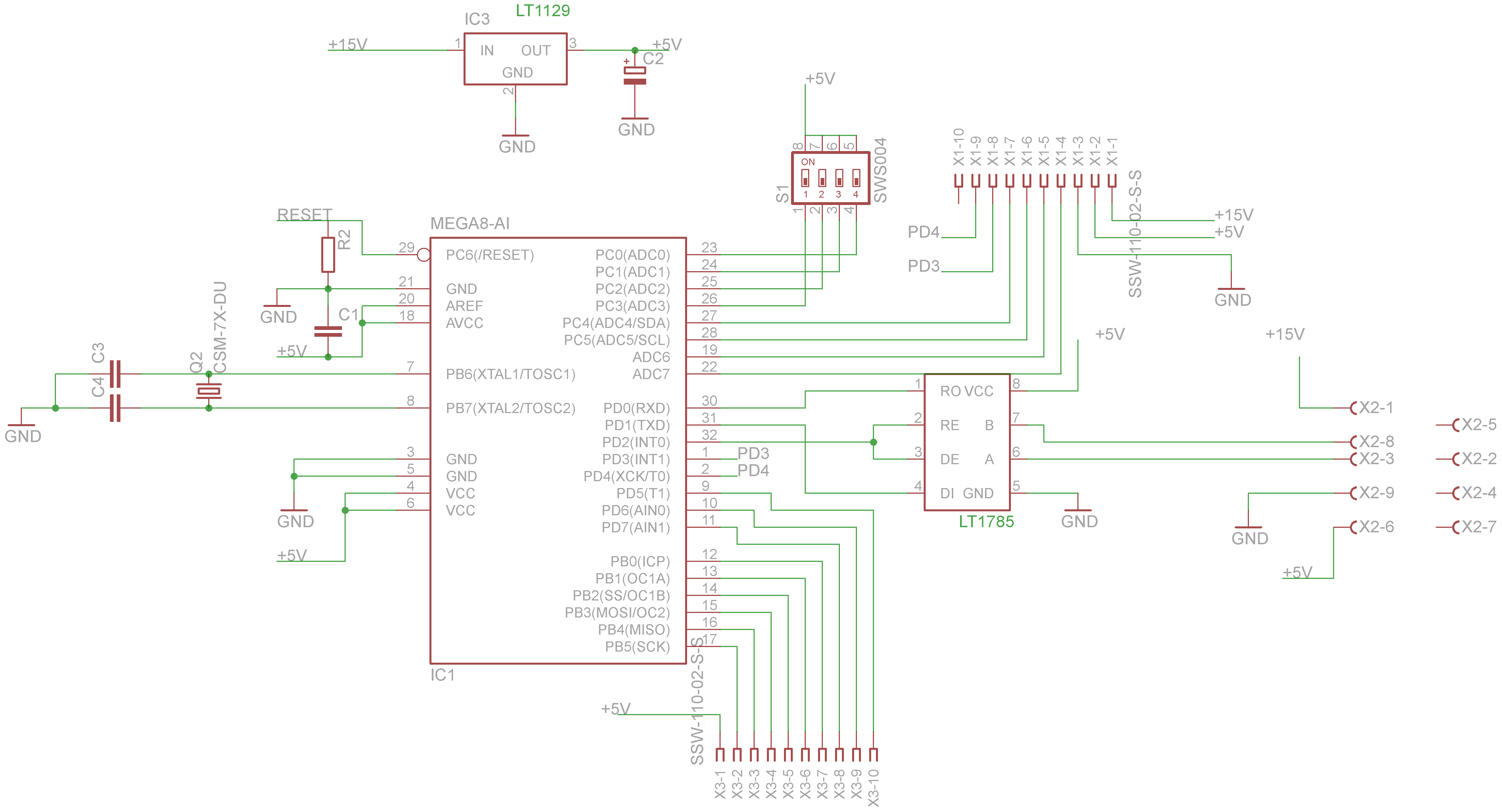

Der Basis-Slave, so wie ich mir den immoment vorstelle, habe ich mal
angehängt.
Da ich recht neu bin in der Elektronik würde ich mich über konstruktive
Kritik über den Schaltplan/Layout freuen.
Mfg Repo
von B. S. (bestucki)
Habs nur flüchtig angeschaut:
- Der Reset-Eingang benötigt einen Pull-Up.
- Pull-Downs an den Eingängen PC0 bis PC3 fehlen.
- Löcher für Befestigungsschrauben vergessen (falls nötig).
- Abblockkondensatoren könnten besser geroutet sein (beim LT1785 fehlt
er?).
- Masseführung, vor allem beim Quarz, könnte besser sein.
http://www.lothar-miller.de/s9y/categories/14-Entkopplung
http://www.lothar-miller.de/s9y/categories/33-Quarz
von Konrad S. (maybee)
Oder billiger: Schalter gegen GND und interne Pull-Ups verwenden.
Ist das Absicht, dass X3 kein GND bekommt?
AREF mit AVCC zu verbinden macht keinen Sinn. Dann lieber einen
Kondensator von AREF nach GND.

von alfredo (Gast)
Ich würde unbedingt die Leitungen RE DE auf getrennte Portleitungen
anschließen. Falls Du den Bus "abhorchst" solltest Du nicht den Buspegel
bestimmen.
Eine Lösung:
Horchen immer bestimmen. Also /RE immer auf LOW.
/DE auf LOW falls Du auf den Bus schreiben willst.

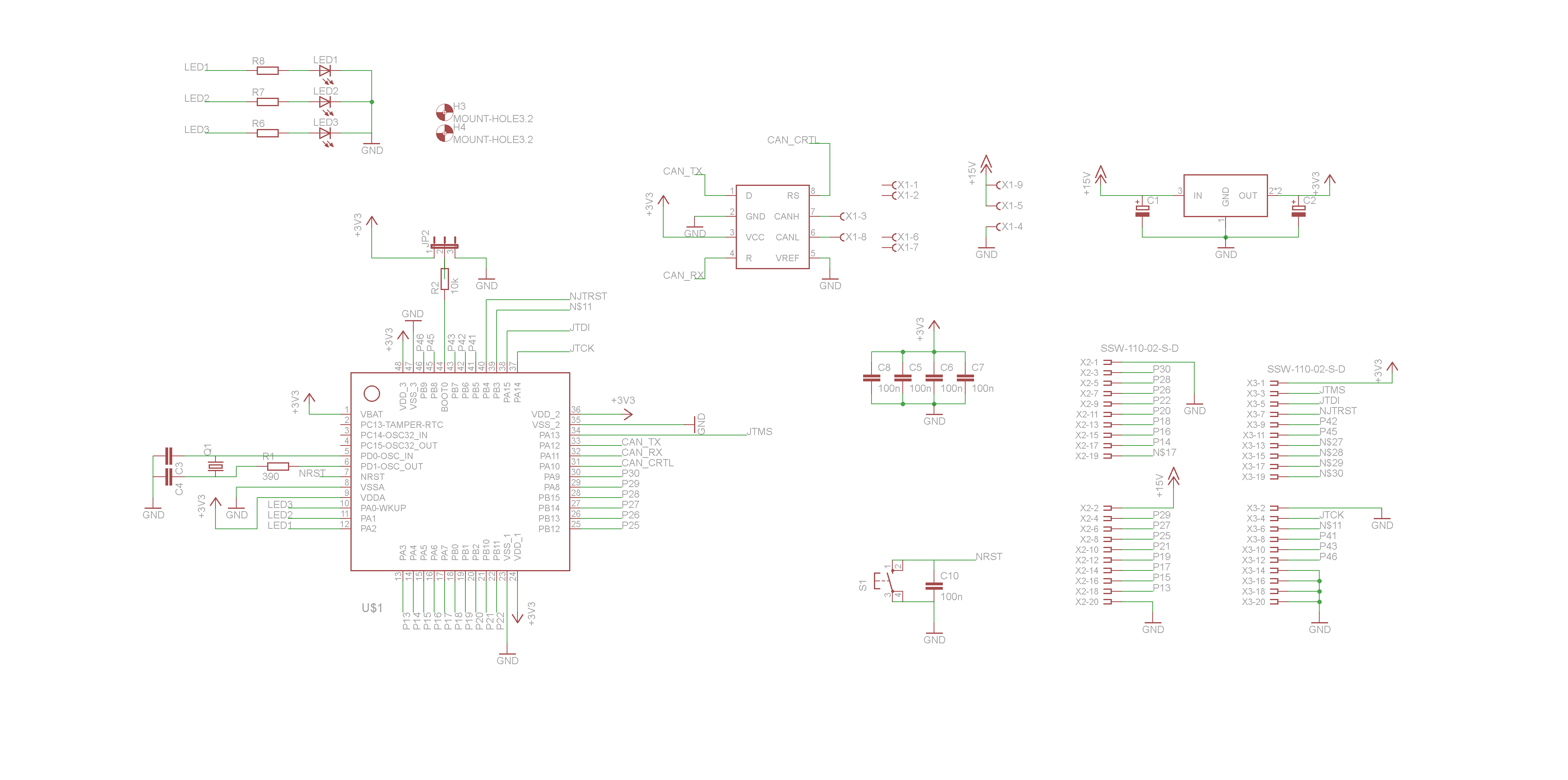

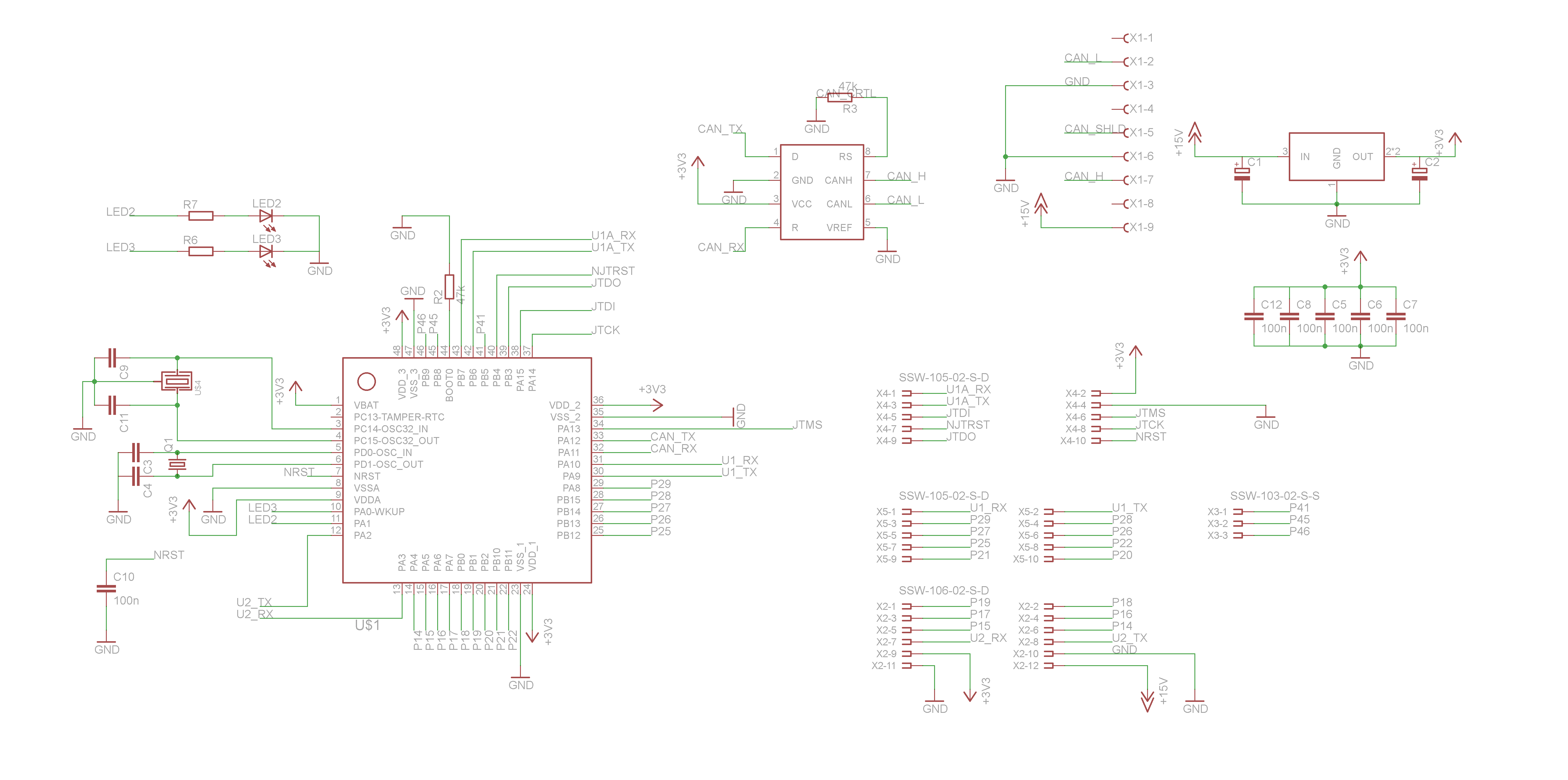

von Repo (Gast)
ich habe mich von Markus überzeugen lassen.
Anbei die neue Version mit CAN und STM32. Wiederum hätte ich gerne
Kritik am Schaltplan und Layout.
von Markus M. (Firma: EleLa - www.elela.de) (mmvisual)
JP2 - Löschen >> R2 auf GND verdrahten (47KOhm)
S1  - Löschen, sowas hatte ich noch nie gebraucht.
Signal CAN_CTRL - braucht es nicht. In der Regel 47K auf GND
R1  - Löschen
Einen JTAG-Stecker würde ich auf das Board packen, schaue Dir mal meine
Belegung/Beschreibung an:
http://www.mikrocontroller.net/articles/JTAG#Der_10-polige_JTAG_Stecker_von_mmvisual
Entweder nur die 5 Pins 1/3/5/7/9 oder doch alle. Der gezeigte
Schaltplan ist ein Ausschnitt aus einem STM32 Plan von mir. PA9/10 ist
ein UART, über den man auch laden könnte. Somit ist auf diesem
10-Poligen Stecker der SWD/JTAG und ein UART (als LV TTL) verfügbar und
man kann diese kleine Platine auch direkt proggen ohne
Main-Trägerplatine.
Als Steckerbelegung für CAN würde ich mich an eine Norm anlehnen, so wie
z.B. hier:
http://www.mmvisual.de/Hilfe/BinTerm/T042.htm
Ich würde einen mit 64 Pins nehmen, dann könnte man auch Upgraden auf
einen STM32F4xx falls die Wollmilchsau doch dicker wird ;-)
Oder mal kontrollieren ob der 48-Pinner auch Pinkompatibel mit einem
STM32F73x ist, damit könnte man Touch realisieren.

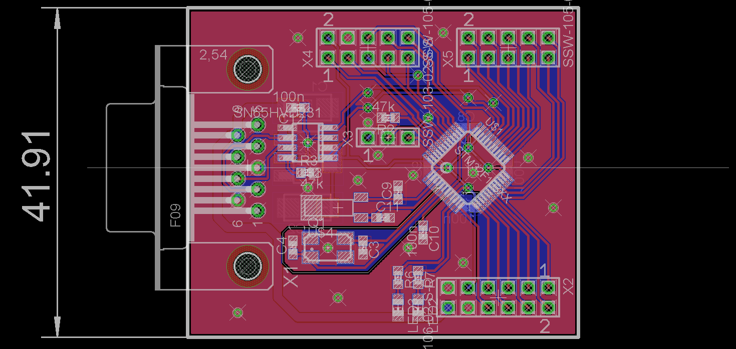

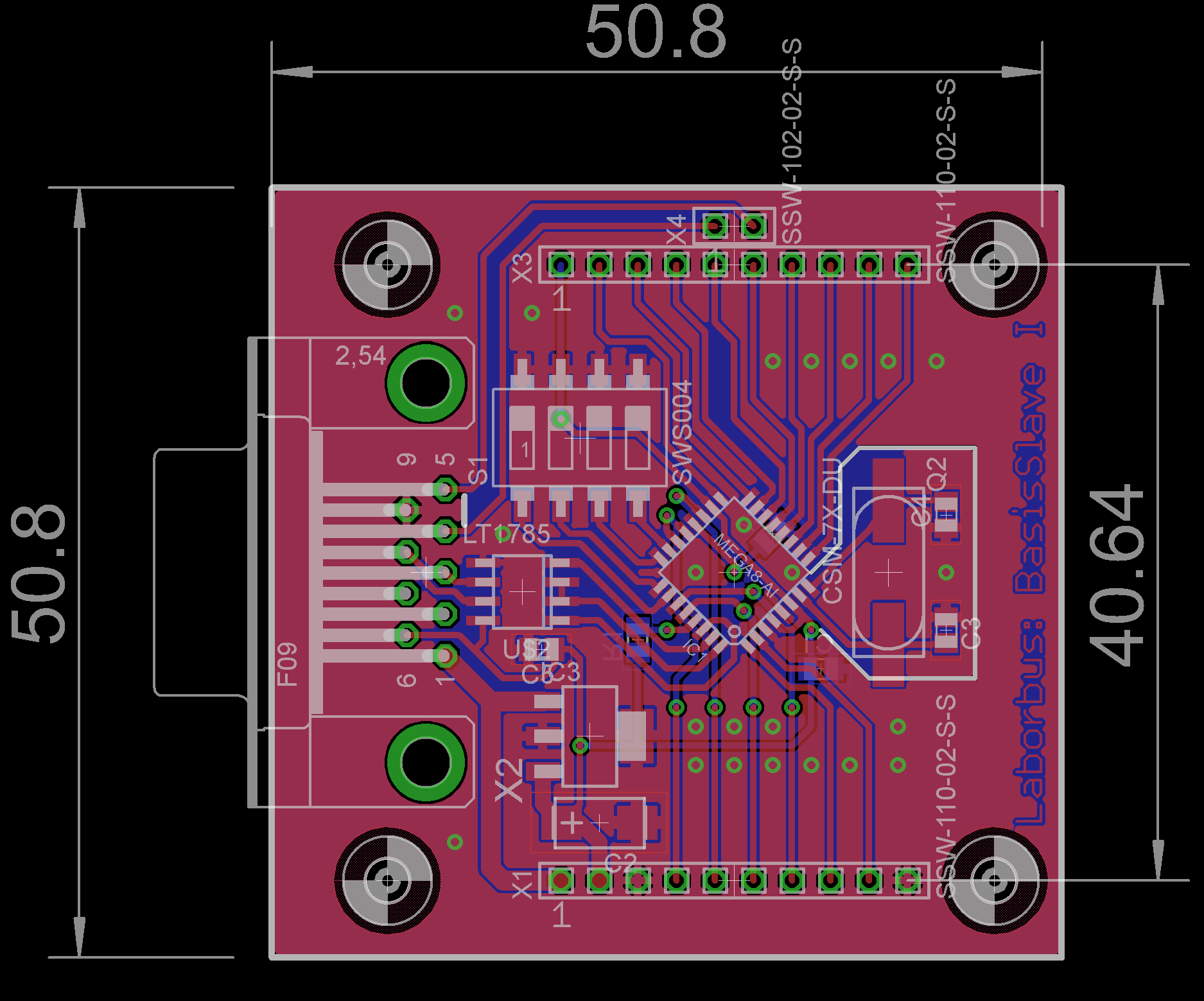

von Repo (Gast)
erstmal danke für die vielen Tipps!
Anbei die finale Version oder gibt es noch etwas zu meckern?
Die Bohrungen wurden weggelassen, die Platine wird am Rand festgeklemmt.
Mfg Repo
von anderes ich (Gast)
Ich würde noch einen 120 Ohm Widerstand zur CAN Terminierung vorsehen
der per Jumper zugeschaltet werden kann.
- den X2 14 Polig machen, denn ein 12-Poligen Flachband-Kabel/Stecker
ist ziemlich schwer zu bekommen. Man kann da z.B. PC13 oder CAN_L/H noch
drauf legen (oder X3 löschen?).
- Die Bauteile die unten sind alle nach oben legen, denn:
  - günstiger da nur einseitig Bestückungsdruck
  - günstiger bei automatischer Bestückung
- als kleinstes Gehäuse 0805 verwenden, ist leichter von Hand zu löten
- Leiterbahn kann problemlos auf 0,25 mm herabgesetzt werden (Signale).
- Ja, die CAN Terminierung kann/sollte man machen
