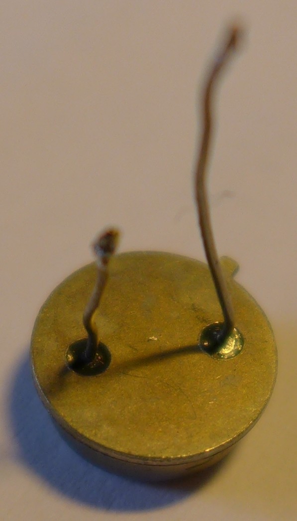

mein Vater hat aus einer Kamera ein photoelektrisches Bauteil
ausgelötet. Sieht aus wie eine Photodiode oder ein Phototransistor. Auf
dem Gehäuse ist ein gelber Punkt und die Markierung "F&P,M 225 158 TE".
Könnt ihr mir mit diesen Angaben bei der Identifizierung helfen?
#3206407
Nachmessen hilft hier auch (aufgrund des Bildes von der Oberseite würde
ich auch "Fotowiderstand" sagen).
Wenn es keine Diodenstrecke hat, dann mit einem Ohmmeter nachmessen.
Wenn dunkel, hat es einen sehr hohen Widerstand (Megohm-Bereich) und
wenn beleuchtet wird der Widerstand stark sinken (Kiloohm-Bereich oder
sogar weniger - abhängig von Baugröße). Das war's dann auch schon.
