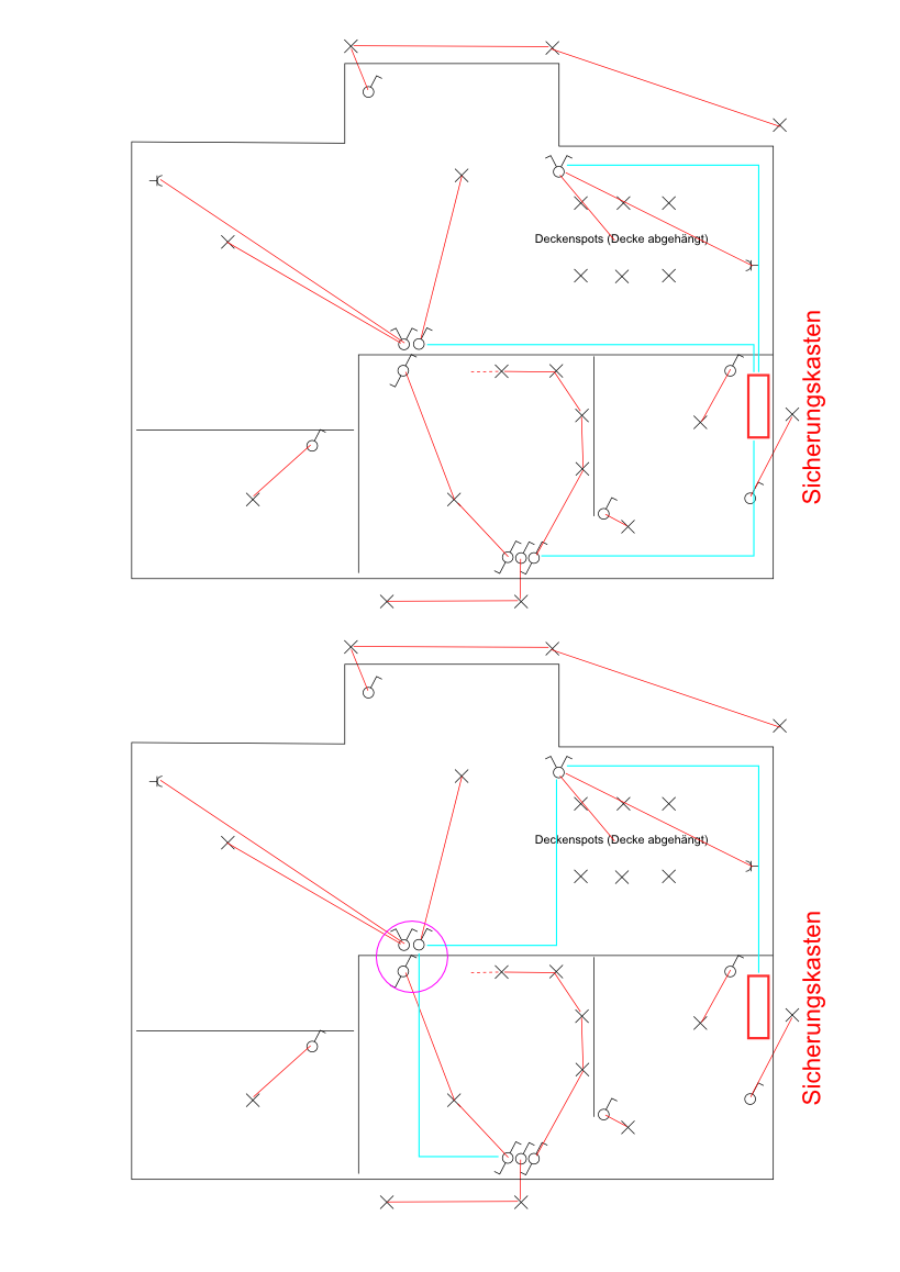

ich erstelle gerade einen Plan der Elektroinstallation für meinen
Neubau, sprich: Wo sitzen Steckdosen  Lichtschalter  Leuchten / ...,
wie ist die Wirkweise letztgenannter, usw. Installieren wird mir dies
ein befreundeter Elektriker, der allerdings gerade weder im Lande, noch
sontwie greifbar ist. Trotzdem würde ich für mich schonmal eine grobe
Kostenkalkulation vornehmen, weiß aber ehlrich gesagt nicht, wie
üblicherweise verkabelt wird. In angehängter Grafik (die roten Linien
sind dort meine "Wirkweisen" der Schalter, hier eigentlich fast
unwichtig) habe ich mal zwei für mich denkbare Varianten eingezeichnet,
die Schalter EINES Sicherungskreises (bzw. 3 exemplarische Schalter
daraus) des Erdgeschosses zu verbinden:
FRAGE 1:
1. Von der EINEN Sicherung geht es Sternförmig zu den einzelnen
Schaltern oder
2. Von der EINEN Sicherung geht es zum ersten Schalter, von dort zum
nächsten, usw., sodass man sich mehr oder weniger ideal einen Weg durchs
Haus sucht?
Falls es einen Unterschied macht (ich wüsste aber nicht welchen): Die
Kabel sollen in der Decke des EG verlegt werden, also vom
Sicherungskasten hoch, in der Decke lang, dann jeweils zum Schalter
runter. Von dort wieder über die Decke zum Leuchtenauslass in der
Raummitte bzw. rüber zum Wechselschalter auf der anderen Raumseite und
von da zur Leuchte.
FRAGE 2:
Gleiche Frage gilt dann auch für die Verlegung des Steckdosenkreise,
hier nicht skizziert: Von der Sicherung wiederum sternförmig in alle
Räume, die sich die Sicherung teilen (können teilweise 2-3 Stück sein)
und dort dann die einzelnen Steckdosen untereiander verbinden, oder von
der Sicherung Richtung 1. Steckdose Raum1 --> weitere Steckdosen Raum1
--> Raum2 --> Raum3?
Oooooooder sind da grundsätzlich ganz pragmatisch entschieden auch
Mischformen sinnvoll??
FRAGE 3:
Jetzt gibt es ja Stellen, wo sich mehrere Schalter (oder meinetwegen
auch Steckdosen) in örtlicher Nähe "zusammenrotten" (violetter Kreis),
gern aber eben nicht einem Schaltereinsatz (sondern einer
"Schalterleiste") oder sogar auf verschiedenen Seiten der Wand. In
erstem Fall: Verbindet man einfach mit ganz kurzer Leitung von Dose zu
Dose weiter, oder muss man hier "Umwege" nehmen? In zweitem Fall: Wie
siehts hier aus, kurzer Weg schnell durch die Wand, oder Umweg über die
Decke in den nächsten Raum?
Für Euch sicherlich ein Klacks, danke schonmal
Peter
Gast #3206638
Elektrisch ist die Sternverkabelung besser weil der Spannungsabfall den
ein starkes Gerät auf seiner Zjleitung bewirkt nicht das andere an
derselben Sicherung beeinflusst,
und änderungsfreundlicher ist es sowieso,
aber deutlich teurer und der Zuleitungs-Platz am Sicherungskasten wird
eng.
Ein Elektriker versucht mit dem geringsten Material auszukommen was
möglich ist um die Anforderungen zu erfüllen,
der Hausbewohner will Stern,
und der Hauskäufer zahlt ungern die Differenz.
Gast #3206785
Ich habe jedem Raum jeweils eine Zuleitung für Steckdosen und Licht
spendiert. Das ist zwar auch etwas teurer dafür bist du sehr flexibel
für spätere Nach/Umrüstungen.
Die Schalter alle einzeln auf die Verteilung zu ziehen, also mehrere
Lichtzuleitungen pro Raum macht eher wenig Sinn.

#3206802
Bei der Betondecke, werden in der Regel, dort Lampen angebracht werden
Dosen eingesetzt. Vom Sicherungskasten legt man dann ein Zuleitungsrohr
zu der Dose, von dort wird Sternförmig Rohre zu den Schaltern und
Steckdosen verlegt. Wenn du Licht und Steckdosen getrennt absichern
willst, musst du beachten, dass es nicht erlaubt ist, zwei Stromkreise
in einer Dose zu haben. Dann verlegt man halt von Steckdose zu
Steckdose. Für Einbaustrahler gibt es spezielle Betondosen, mit Tunnel
für den Trafo.
Wenn mehrere Schalter für verschiedene Stromkreise sind, werden dort
halt zwei Rohre verlegt.(In deinem Fall eins vom Wohnzimmer, eins vom
Flur) Bei den Schalterdosen wird dann das Rohr zu dem zugehörigem
Schalter verlegt. Man darf nicht ein Stromkreis, durch einen anderen
Ziehen. D.h. Das Rohr vom Wohnzimmer kommt in die Oberste Dose, das vom
Flur in die Unterste. Dabei bleibt das Verbindungsloch zwischen 2. und
3. Dose verschlossen. (Geht natürlich aus andersherum: Flur in die
Oberste, Wohnzimmer in die 2. Dose)
