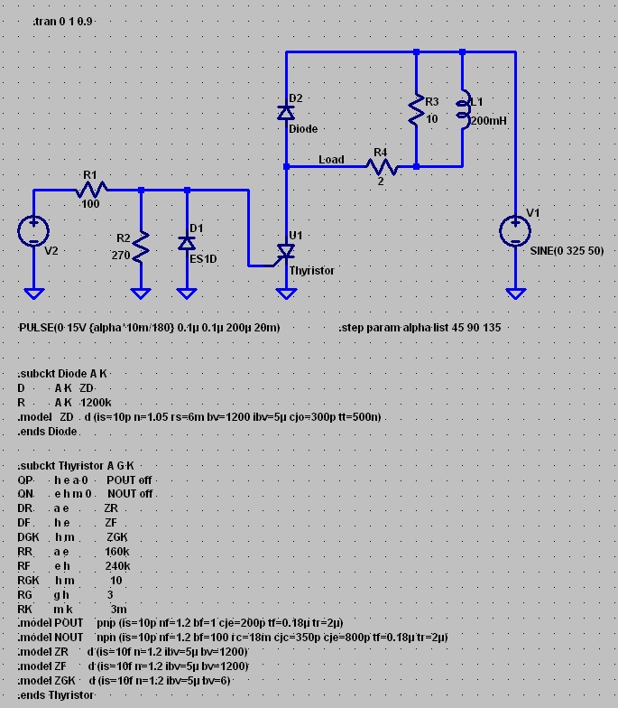

ich habe mir mit LTSpice so eine Art gesteuerten Gleichrichter
zusammengebastelt. Mit dem Steuerwinkel alpha kann man den Strom durch
die Last L1, R3 und R4 einstellen. Die Simulation zeigt, daß es etwa
eine halbe Sekunde dauert, bis sich ein stationärer Zustand einstellt.
Nun möchte ich den Effektivwert und den arithmetischen Mittelwert des
Thyristorstroms im stationären Zustand über verschiedene Ansteuerwinkel
ermitteln. Dazu klick ich mit Strg + linke Maustaste auf den anzeigten
Wert Ix(U1:A) im Signal-Zeit-Diagramm. LTSpice läßt das aber nicht zu,
wenn ich den step-Befehl verwende.
Hat jemand eine Idee, wie ich trotzdem die gewünschten Werte erhalte?

Mit .MEASURE geht das.
.meas Irms RMS Ix(U1:A) from 80m to 100m
.meas Iavg AVG Ix(U1:A) from 80m to 100m
Siehe Schaltung im Anhang.
Das Ergebnis steht im Error Log File.
View -> SPICE Error Log
Der File wird geöffnet.

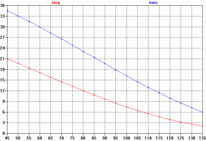

Dann Rechtsklick in diesem File. -> Plot .step'ed .meas data
Ein Plotfenster geht auf.
Rechtsklick -> Add Trace -> Iavg Irms

hab ich das jetzt richtig verstanden, daß sich die 80 bis 100ms auf die
dargestelle Zeit (.tran 0 1 0.9 >> ab 900ms) beziehen?
Und kann es sein, daß das nicht in der Hilfe-Datei drinsteht?
Das ist jedenfalls genau das was ich suchte. Supi
