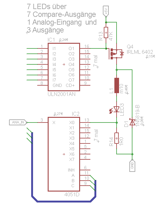

zum Thema "LEDs per PWM ansteuern" gibt es unzählige Artikel, aber zu
folgendem Problem habe ich mir selbst eine Lösung überlegt.
Es gibt z.B. von "HUEY JANN" High Power 1W LED-Module (z.B. Reichelt
"LED H1WMD BL", "LED H1WMA GN" und "LED H1WMA RT".
Um diese mit 350mA ohne "Heizung" (Vorwiderstand) zu betreiben, und in
der Helligkeit dimmen zu können, habe ich mir eine Ansteuerung überlegt,
siehe Bild.
Die LEDs haben eine gewisse Serienstreuung und unterschiedliche
Vorwärtsspannungen von 2,3 bis 4,0 Volt. Über den 1 Ohm Shunt (R14) kann
ein µC den Strom messen und den gewünschten Strom konstant halten.
Die LEDs können kurzfristig zwar 500mA ab, werden dann aber nicht
merklich heller. Ein möglichst konstanter Strom ist daher nötig. Wenn
die Induktivitäten nicht zu groß und zu teuer werden sollen
(680..1000µH), komme ich auf rund 50KHz Schaltfrequenz, um die
Welligkeit im Strom genügend zu glätten.
Erste Frage: Ich bestelle zwar morgen die Teile um das auszuprobieren,
aber vielleicht hat noch jemand einen Tipp, ob die Schaltung so geht
oder noch irgendwas falsch ist.
Zweite Frage: Woher bekomme ich möglichst viele PWM-Ausgänge mit einer
Frequenz von mind. 50KHz? Bei 127 Stufen im PWM-Verhältnis müsste der
Zähler mit mind. 5MHz getaktet werden. 255 Stufen wären besser, da je
nach LED-Typ vielleicht nur der Bereich von 0% .. 40% genutzt werden
kann.
Für mein aktuelles Beleuchtungs-Problem würden mir 6 Kanäle reichen,
aber eine skalierbare Lösung fände ich besser, auch zum nachbauen für
andere Forumsmitglieder.
Mikrocontroller mit mind. 6 unabhängigen Compare-Ausgängen habe ich
bisher nur ab 8€ gefunden. Für Software-PWM ist die Frequenz zu hoch.
Ich habe wenig Hoffnung, dass die PWM-Erzeugung für 6 Kanäle in ein CPLD
für unter 3€ passt, aber das will ich noch prüfen.
Was mir am CPLD gut gefallen würde, wäre die Skalierbarkeit: Einfach per
SPI mehrere hintereinander hängen und immer 6 LED-Kanäle pro CPLD haben.

Im Prinzip geht das, praktisch wirst du damit viele Probleme haben. Mach
es leiber richtig. Konstantstromquelle fuer Power LED. Oder such dir
einen der Dutzenden, neuen IC für sowas aus, dann wird alles noch
kleiner, der IC, die Drossel und der Rest.
>Welche zum Beispiel?
Dass man so einen mehrkanaligen Schaltregler nicht einfach mal so
nebenbei baut. Das geht schon damit los, dass deine MOSFET-Ansteuerung
hoffnunglos zu langsam ist. ULN2001 ist nicht so schnell, Schaltzeiten
im Bereich von 2us und mehr? Und 47k Pull Up ziehen das Gate im
Schneckentempo auf VCC. Nene, vom Prinzip zur praktischen Schaltung ist
es oft ein weiter Weg ;-)
Wenn die Eingangsspannung halbwegs konstant ist und sich nicht schnell
ändert, könnte man eine einfache Art der PWM-Regelung machen, indem man
pro Kanal per Tiefpass den mittleren Strom misst und die PWM jeweils
langsam nachführt. Richtige Schaltregler machen das für jeden PWM-Takt,
das wird hier aber zu aufwändig, vor allem wegen der Geschwindigkeit.

Nein. Du bekommst für deine 28 Cent nicht mal ansatzweise eine
vergleichbare Funktion in deinem CPLD. Denn der MC34063 hat auch einen
1,5A Schalttransistor, Komparator etc. drin. Most bang for the buck, wie
der Nordamerikaner so schön sagt ;-)
Aber es gibt heute viele neue Schaltregler direkt für LEDs, welche wie
der MC34063 funktionieren, nur halt mit 30 Jahre modernerem Design,
sprich MOSFET statt Darlington als Leistungstransistor (weniger
Verluste), niedrigere Spannung für den Stromshunt (höhere Ströme,
weniger Verluste), höhere Taktfrequenz (-> kleinere Spule) etc. Musst du
mal suchen, ich bin da nicht up to date.

Hallo Falk,
ich denke, ich muss mich geschlagen geben. Ein IS31LT3360 kommt z.B. mit
nur 47µH aus, das ist schon mal ein deutlicher Kostenvorteil gegenüber
1000µH.
Der IC und die Drossel kosten zusammen weniger als 1€.
