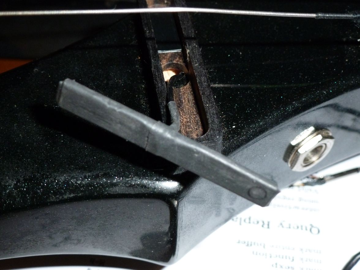

habe eine seit Jahren unbenutzte E-Violine ausgegraben und festgestellt,
dass sie nicht mehr tut. Ich bin mir nicht sicher, was ich da vor mir
habe, gehe aber von einem Piezo-Schallwandler aus: ein flexibler
Schwarzer Streifen, der in einer Einfassung unter dem Steg liegt. Das
Ding ist mit einem 2,5mm Klinkenstecker mit der Kontrolleinheit
(Vorverstärker?) verbunden. Spannungsversorgung scheint es nicht zu
geben.
Ich habe mal mit dem Oszi zwischen Tip und Sleve der Klinke gemessen und
mal die Saiten gezupft, konnte aber praktisch nichts erkennen (ganz
minimales Zittern auf der Kurve). Also vermute ich mal, dass der Piezo
(falls es denn einer ist) selbst den Schaden hat.
Weiß jemand, ob man da was machen kann? Kann ich die Ummantelung von dem
Abnehmer abnehmen :-) oder geht der dann vollends kaputt?

Persönliche Seite #3209450
> geben.
Die Dinger gibts entweder komplett passiv (nur Piezo), oder aktiv mit
Speisung mittels Lithiumbatterie (CRxxxx) oder Phantomspeisung.
Mach doch mal Fotos vom Pickup und der "Kontrolleinheit".

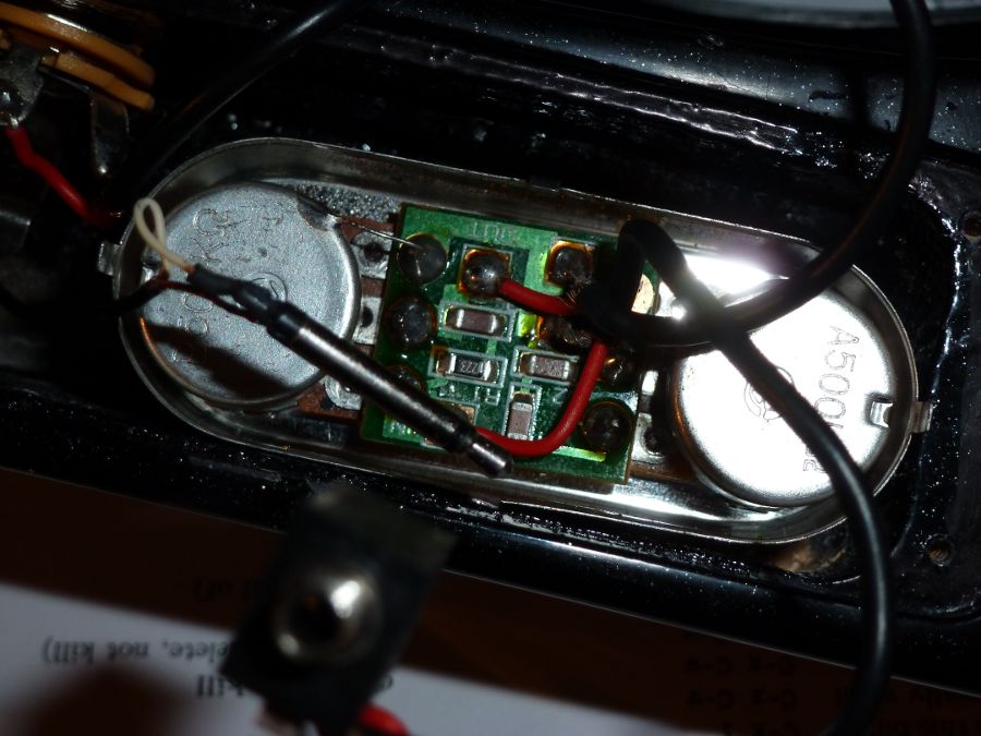

möglich, ich habe ein ganz billiges RIGOL mit 20mV/div als untere
Grenze.
> Wenn der Abnehmer tatsächlich ein Piezo sein sollte, dann hätte ich
> allerdings einen geeigneten Impedanzwandler erwartet.
leider kriege ich das ganze nicht aus dem Korpus heraus ohne was
abzureißen. In der Schaltung erkenne ich nur drei SMD Kerkos und einen
22k SMD Widerstand. Vermutlich ein einfacher Filter oder so.

Gast #3209495
>> geben.
Hoffe man erkennt was. Auf dem Pickup habe ich noch die Aufschrift
sumitomo-k entdeckt. Konnte aber nichts dazu finden.
Gast #3209500
Hauspapa schrieb:
> Deine Kontrolleinheit sollte wie Du richtig vermutest einen
> Vorverstärker integriert haben. Diese werden meist mit 9V Block
> betrieben. Ein und Ausschalten geschieht meist über einstecken des
> Kabels zum Verstärker. Ein paar Besonderheiten kann es geben wenn das
> gute Stück noch einen zusätzlichen Kopfhörerausgang hat.
> Gibt es im Netz keine Bedienungsanleitung?
> föhliches musizieren
> Hauspapa
Denke aber doch eher, dass es nur ein Filter für die Klangregelung ist.
Einen Opamp oder Transistoren kann ich nirgends erkennen. Und eine
Batterieversorgung hatte das Teil nicht. Es gibt weder Platz dafür, noch
irgendwelche Anschlüsse. Nach draußen geht ein 6,35mm Klinkenanschluss.
Gast #3209629
Frag beim Hersteller der E-Violine nach. Ist sehr wahrscheinlich ein
passiver Piezo, der am Steg verbaut ist und den Körperschall aufnimmt.
Ein passiver Piezo braucht einen speziellen Vor-Verstärker, weil die
Quellimpedanz eine Kapazität ist.
Gast #3209881
es gibt mehrere Möglichkeiten.
Die Fotos sind leider nicht 100%ig aufschlussreich.
Es könnte sein, dass es sich um einen aktiven Vorverstärker handelt. In
dem Fall wäre auf der Unterseite der Platine ein aktives Bauelement
verbaut (FET oder OpAmp). Die Spannungsversorgung würde dann mittels
Phantomspeisung vonstatten gehen.
Meistens wird bei einer Phantomspeisung dreiadrig "gespeist":
1. GND
2. Signal
3. +Ub
Manchmal wird 2. und 3. über einen Koppel-C verbunden, man hat dann nur
noch zwei Leitungen.
Piezo-Tonabnehmer sind extrem hochohmig, liefern dafür aber auch recht
hohe Signalspannungen.
Meistens haben sie auf dem kürzesten Weg einen Impedanzwandler
nachgeschaltet, weil sonst die parasitäre Kapazität des
Instrumentenkabels zum Verstärker megamäßig die Höhen beschneidet...
