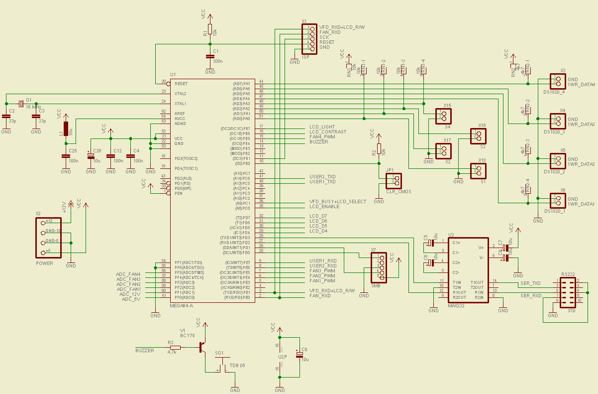

Ich möchte die interne Referenz des ATmega128 für den ADC nutzen. Leider
ist die Genauigkeit völlig daneben, was sich auf meine Messergebnisse
negativ auswirkt. Ist das grundsätzlich ein Problem oder nur hier bei
mir. Anstatt der internen Referenz von 2.56V messe ich am Referenzpin
2.76V.
Der Pin hängt im Moment offen. Ich könnte ihn aber für die Zukunft auch
mittels Kondensator gegen Masse entkoppeln (10n oder noch kleiner?).
Anbie die Schaltung, wie es angeschlossen ist.

Die interne Referenz ist zwar recht stabil, allerdings bewegen sich die
Fertigungstoleranzen im Bereich 2,3 - 2,8 Volt Nennspannung je nach
Charge. Also bei Bedarf Nennwert im EEPROM speichern und Messergebnis
per software korrigieren, oder externe referenz z.b. tl431 mit abgleich
verwenden.
Gast #229622
Also entkopplen auf jeden Fall, das kann nicht schaden.
Du bekommst vielleicht aber auch durch den einen Eingang ADC_12V einen
zu hohen Wert auf den ADC bekommst (eigentlich nur im Bereich von 0V
bis AREF/VCC).
Dann evtl. musst du noch die Signale Filtern, damit du die Störungen
minimieren kannst (LC-Netzwerk).

Vielen Dank für die Hilfe. Ich habe mal ein wenig recherchiert und mal
wirklich genau mit allen Toleranzen gerechnet. Das Ergebnis ist
erschreckend. Die 12V, die ich über den Spannungsteiler messe haben so
eine starke Toleranz, dass bei anliegenden 12V im ungünstigsten Fall
10,37 - 13,06 V rauskommen. Eine gute Verbesserung stellt der TL431 dar
bzw. auch der Umstieg auf 0,1% Widerstände. Da liegen dann die Werte nur
noch zwischen 11,71 - 12,28V, was schon sehr viel besser ist.
Gibt es einen Refrenzspannungsgeber, der noch bessere Toleranzen hat
als der TL431. Also ich bin sicher, dass es die gibt. Aber kennt jemand
welche?
