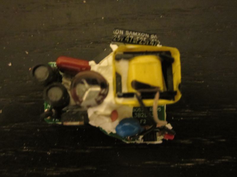

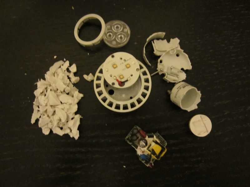

ich hab gestern abend mal "reingeschaut" in die Lampe. Es ist solch eine: http://www.osram.de/osram_de/produkte/led-technologie/lampen/professional-led-reflektorlampen/parathom-par16/index.jsp?productId=ZMP_1022000 Die Lampe ist ähnlich wie eine "Energiesparlampe" aufgebaut. Kleine Platine im Unterteil, hochkant montiert. auseinander nehmen ist nur zerstörend möglich: Alles geklebt, und der gesamte Innenbereich ist mit Silikon-Zeugs ausgefüllt. Die Platine muß da aus dieser Vergussmasse erst mal rausgepuhlt werden. Mit "reparieren" wird es also nix mehr, zumindest nicht zwecks Wieder-Nutzung dieser Lampe und Wiederherstellung des vorherigen Gehäuse-Zustandes. Bis zur LED hab ich mich noch nicht vorgearbeitet. Ich mach heute abend mal ein Foto vom Schlachtfest.

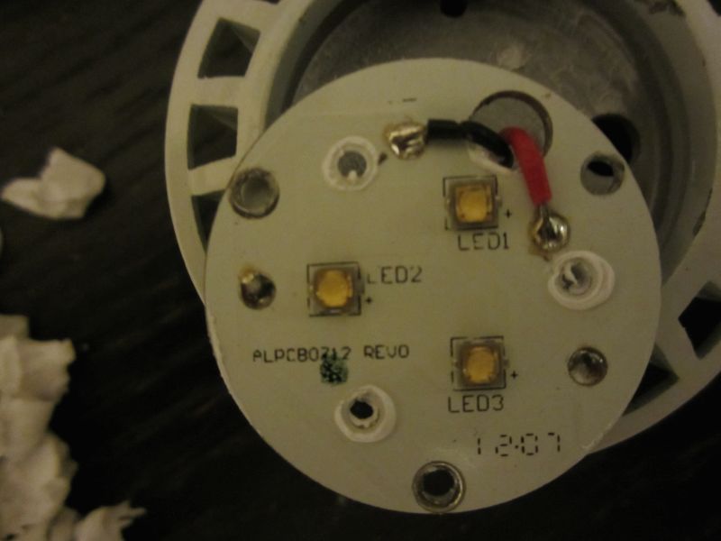

so, das Schlachttfest ist beendet. Wenn man es nachher weiß wie es geht, gehts ganz einfach. Wie ich mich da vorgearbeitet hatte, da ist eine stethoskopische Herztransplantation durch den Anus nix dagegen ;-) Also: Die Platine mit den 3 LED ist aus Aluminium? Und mit Wärmeleitpaste mit 3 Schrauben direkt auf dem Kühlkörper geschraubt. Man hätte den "Deckel" der Lampe (mit den 3 Linsen) nach oben "abziehen" müssen (so feste stak der weiße Rahmen drumherum nicht in dem Kühlkörper drin) und wäre dann an die 3 Schrauben dran gekommen. Nach losschraubung wäre man dann vermutlich das Unterteil nach unten egziehbar gewesen. Da ist dann imemr noch das Problem, daß der ganze Unterteil mit Silikon-Zeugs aufgefüllt ist. Allerdings läßt sich das reletiv gut rausbröseln. Schaltungsanalyse und Fehlersuche folgt noch ....

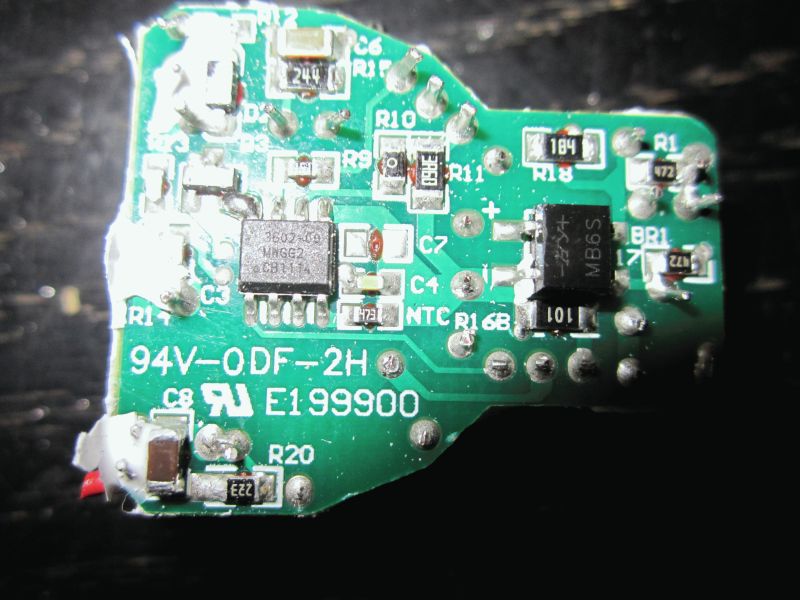

Fehleranalyse: LED1 .. LED3 sind ganz gewöhnlich seriell verschaltet. LED3 hatte einen 0 Ohm Kurzschluss. Die LED ist natürlich vollflächig auf der Platine drauf gelötet, und kann nicht ohne massive Hitze da runter gebracht werden (ich nehme an die Platine selbst wird dei zugeführte Wärme ruckzuck absaugen) Die Linsen der LED selbst sind interessanterweise auch aus einem silikonartigen Material (also nicht massiv). Ich schätze, dieses Material kann die entstehenden Temperaturen besser verkraften. Die KSQ hab ich jetzt nicht weiter analysiert ....
