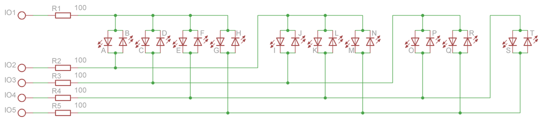

#3211284
hier noch ein Anmerkung zu Atmel µC und natürlich auch alle anderen, die
genügend Strom für das Treiben von LED zur Verfügung stellen können.
Mit dem Charlieplexing Verfahren, kann man mit n Port-Pins n * (n-1) LED
ansteuern.
Den Quelltext des C-Programms habe ich aus dem INet,
Quelle: http://www.the-powl.de/knowhow/charlieplexing/index.php
