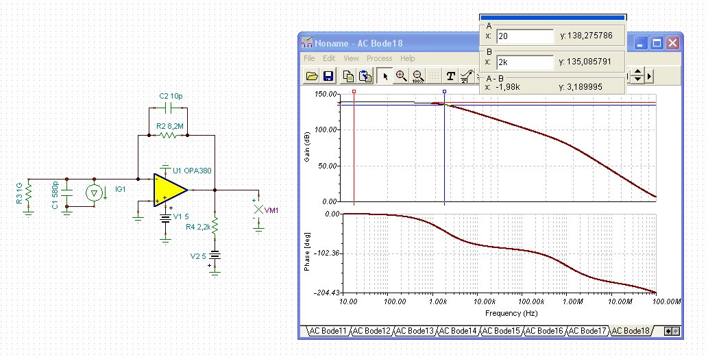

Wenn du mit nur einer Verstärkerstufe auskommen willst, müßtest du 8,2M
in die Gegenkopplung des OPA380 legen. Stabil wird das Ganze mit einer
Kapazität zwischen 4,7pF und 22pF parallel zum 8,2M Widerstand. Die
Bandbreite ist dann aber mit 2kHz recht bescheiden.

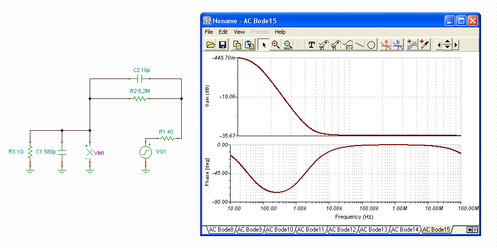

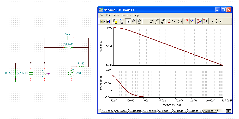

von Kai K. (klaas)
>Könntest du mir kurz erklären, wie Du auf die Werte kommst?
>In deinem ersten Post hattest du von einem 20M Widerstand gesprochen.
>Wieso ändert sich das beim OPA380?
Weil ich da von einem +-15V gespeisten OPamp ausgegangen bin. Der OPA380
hängt ja an 5V und erreicht nicht mal vollständig die Rails.
Die Cap-Werte sind das Resultat einer SIMU, genauer einer
Phasenstabilitätsanalyse. Dabei wurden die Cap-Werte solange von Hand
optimiert bis der Phasengang keine ungesunden Phaseneinbrüche ("phase
lags") mehr zeigt.
>Mit den Formeln vom oben geposteten Link komme ich auch nicht in einen
>Bereich von 4,7pF bis 22pF, geschweige denn auf die Bandbreite...
>Irgendwas scheine ich grob falsch zu machen.
Diese Formelchen sind eben das Resultat starker Vereinfachungen.

von Sebastian (Gast)
So, nun habe ich aber doch nochmal ein paar Fragen :)
Ich habe in TINA-TI mal mit ein paar Schaltungen gespielt. Dann wollte
ich Deinen (Kai Klaas) Vorschlag nachbauen... wenn ich die "AC Transfer
Characteristic" simuliere, gehen Gain und Phase allerdings schon ab 10Hz
flöten. Stimmt irgendwas in meiner Schaltung nicht? Ein Bild habe ich
angehängt.
Welche Analyse-Methoden sollte man bei einem potenziell schwingendem
System denn generell anwenden? Reicht es, eine Sprungantwort zu
betrachten, oder gibt es noch andere Dinge zu beachten?
Was kann man für Photodioden als Sperrschichtwiderstand annehmen? Da im
Datenblatt der BPW21 nichts angegeben ist, habe ich mal 10M genommen...
ist das realistisch?
Vielen Dank und viele Grüße
von Kai K. (klaas)
Mit dem Ersatzschaltbild der Fotodiode zu arbeiten, ist schon mal gut.
Für R2 in deinem Schaltplan kannst du den Dunkelstrom von 8pA bei 10mV
aus dem Datenblatt verwenden. Damit kommst du auf rund 1G.

Im Anhang siehst du die Ersatzschaltung zur Phasenganganalyse. Es wird
eine "open loop output impedance" von 40R aus dem Datenblatt übernommen.
Im ersten Bild siehst du die Situation bei einer Gegenkopplungskapazität
von 0pF. Die Phase haut schon bei sehr niedrigen Frequenzen nach -90°
ab. Die Schaltung ist also sehr instabil.
Im zweiten Bild siehst du die Situation bei einer
Gegenkopplungskapazität von 10pF. Hier ist das Verhalten bei hohen
Frequenzen vorbildlich: Bei 100MHz haut die Phase um weniger als 14° in
den negativen Bereich ab. Das Phasenminimum bei rund 250Hz von rund -75°
wird um rund +15° nach oben korrigiert (siehe Datenblatt). Also ergibt
sich eine Phasenverschiebung von insgesamt rund -60°. Das ist völlig
akzeptabel. Die allermeisten Aktivfilter haben einen solchen Phasengang
und sind dabei völlig stabil.
Im letzten Bild ist der Frequenzgang der gesamten Schaltung gezeigt.
