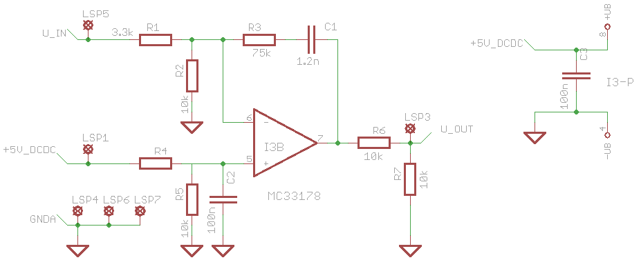

ich habe hier einen Regler gemäß dem Bild im Anhang und möchte gern
dessen Übertragungsfunktion messen. Dazu habe ich einen
Netzwerkanalysator, mit dem das möglich sein sollte. Er funktioniert so,
dass an der Stelle an seinem Tor 1 ein Signal ausgegeben und gemessen
wird. An Tor 2 wird wieder gemessen und die ÜF aus dem Quotienten beider
Messwerte bestimmt.
Der Regler soll die Spannung U_IN von 5V(DC), die durch R1 und R2 auf
2,5V(DC) geteilt wird mit der Referenzspannung 2,5V(DC) vergleichen, die
durch R4 und R5 aus %V erzeugt wird. Die Versorgung des OPs erfolgt mit
+5V/0V. Die Ausgangsspannung wird durch R6 und R7 gedämpft.
(Der Wert von R1 im Bild stimmt nicht)
Das Messsignal ist rein AC und ich habe bisher ohne Erfolg an U-IN und
U_OUT gemessen. Ich habe bereits versucht das Signal zwischen R1 und R2
einzuspeisen, sodass es DC-mäßig auf 2,5V liegt, jedoch ohne Erfolg.
Fällt jemandem eine Lösung ein, wie ich die Übertragungsfunktion messen
kann?
Vielen Dank!
Ich denke mal der OP ist dauernd in Übersteuerung.
Lösung:
Einen Widerstand über C1 der die Übertragungsfunktion nicht zu stark
ändert aber wegen dem Offset zwischen + und - den OP noch nicht
übersteuert.
Alternativ eine "auto zero LOOP" drumherum bauen mit sehr großer
Zeitkonstante.
Denn die Schaltung ist ein Integrator und die integriert halt, auch
kleinste Spannungen. Nur lange genug und die werden so groß dass der OP
übersteuert.

Wie groß ist der Offset zwischen + und -?
> Und wie sieht ein auto zero loop aus?
Es wäre ein invertierender Integrator mit sehr großer
Integrationskonstante also großem R*C der den Ausgang von I3B
integriert. + Eingang des Integrators auf Vs/2.
http://24x7support.biz/api/integrator-circuit-using-op-amp-i2.jpg
Dessen Ausgang geht auf den + Eingang des I3B.
Effekt: Ein sehr langsamer Regler der die Mittelwert vom Ausgang des I3B
auf Vs/2 regelt.
