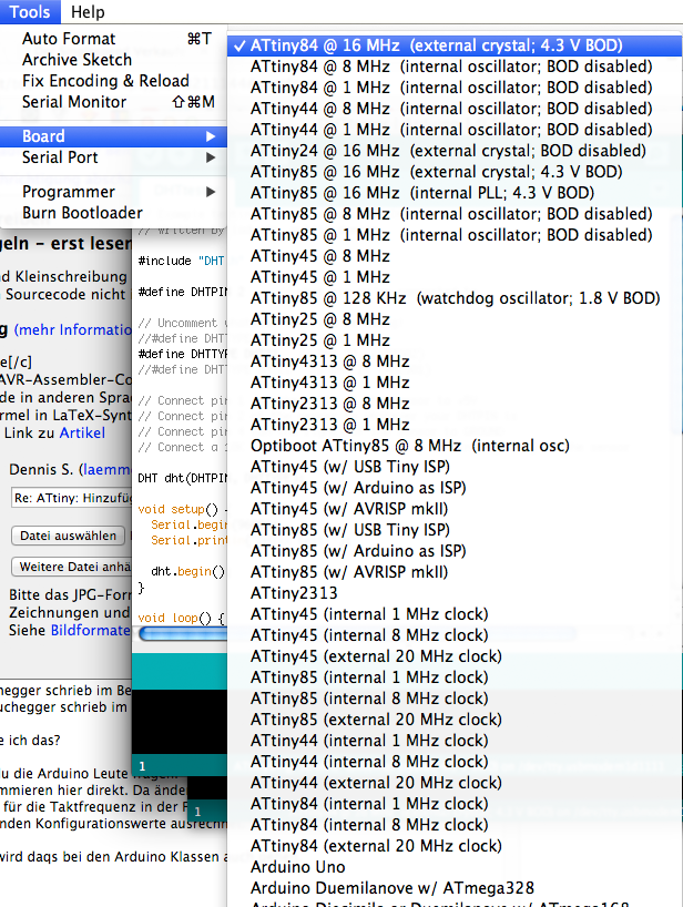

ich nutze ArduinoISP um Tinys direkt über das Arudino zu programmieren.
Nun möchte ich gerne einen Tiny84 mit einem externen 8MHz Quarz
betreiben, finde aber nur einen Core in denen dieser auf 16MHz gestellt
werden kann. Jetzt dachte ich mir, dass man doch einfach die boards.txt
anpassen kann, in der schließlich alle Einstellungen definiert sind.
Hier mal der Auszug für den 'ATtiny84 @ 16 MHz  (external crystal; 4.3 V
BOD)'

Hat da jemand Ahnung von oder hat soetwas schon mal gemacht? Ich habe
zwar einen Fuse-Calculator gefunden, habe aber keine Ahnung was genau
ich da auswählen muss/darf/soll...

Danke für die Antwort! Ich wusste nicht, dass man unten auch direkt
Werte eingeben kann. Das hilft natürlich schon mal etwas weiter. Die
Arduino-Leute wissen das soweit auch nicht, die haben mich an die
Spezialisten hier weiterempfohlen ;-)
Auf keinen Fall möchte ich etwas verfusen, weshalb ich ja auch hier
nachfrage. Ich muss Strom sparen, daher zählen auch die paar mA, die man
bei 8 MHz einspart (Akku-Betrieb).
Okay, also external Oszillator. Habe die Referenzwerte eingegeben und
sehe jetzt die Konfiguration. Wenn ich jetzt nur den BOD deaktiviere und
die entsprechenden Fuses in meine boards.txt übertrage sollte das doch
auch so funktionieren??! Dann hätte ich einen wichtigen Punkt, den Tiny
mit 3,3V zu betreiben, schon mal abgehakt.

Auf jeden Fall die Arduinos, nicht jedoch die Tinys. Hier kann man ja
zwischen festen Clocks von intern 1 MHz & 8 MHz und extern 16 MHz oder
teilweise 20 MHz wählen (siehe Anhang)
