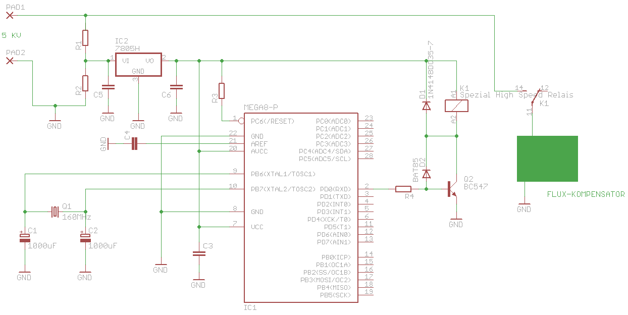

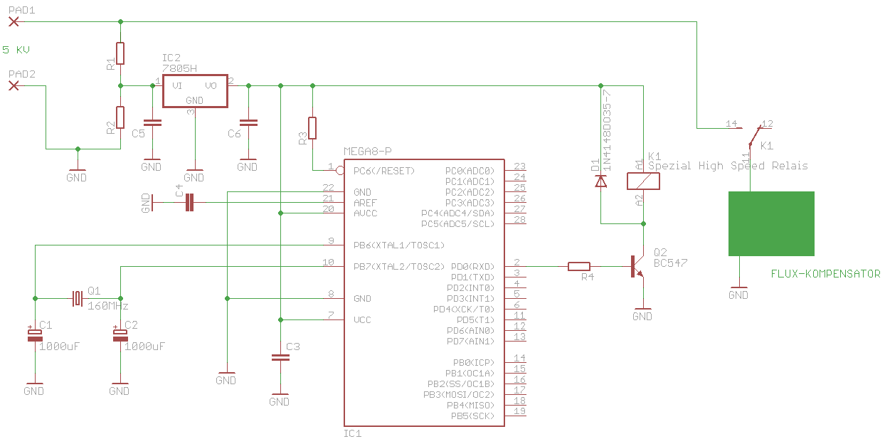

Habe mal versucht den Plan nach der Vorgabe von "AVR" zu erstellen.
Die beiden 1000uF Kondis dienen zur "Frequenzstabilität"....
von meckerziege (Gast)
Ja so KANN das doch gar nicht funktionieren! Was hast du dir dabei denn
nur gedacht? Das ist ja total falsch so.
Da musst du EINZELNE 100nF für AVCC und VCC verwenden. Ein Kondensator
pro Pin! Ansonsten aber ganz in Ordnung
von Michael .. (thing)
Reversdiode (Wegen der Relaisinduktivität) am Spannungsregler fehlt.
R1,R2 Spannungsteiler vor dem Regler hab ich so auch noch nicht gesehen.

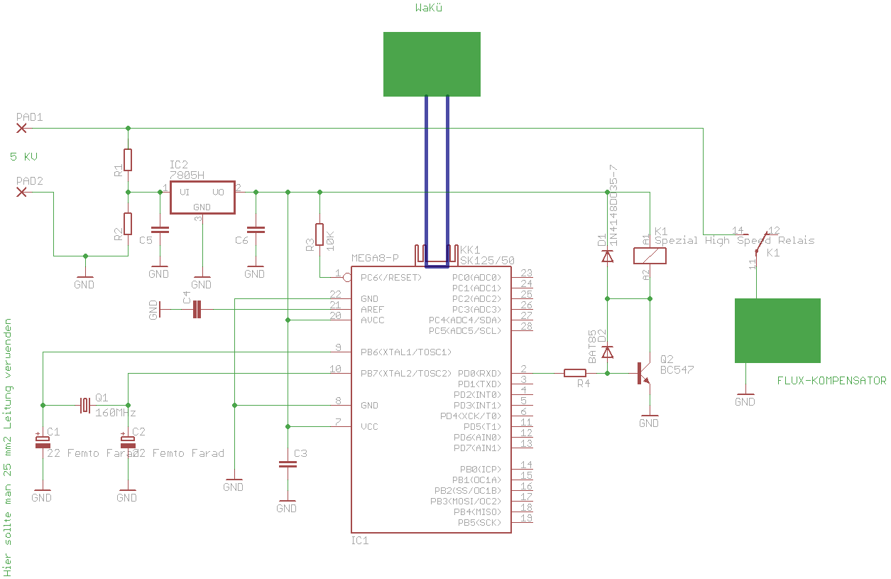

von Thomas D. (thomasderbastler)
Damit wir unseren "AVR" weiterhelfen können, hier das Eagle Layout für
Weiterentwicklung...LoL
Sorry habe vergessen, es soll eine sehr schnelle Variante sein, deshalb
noch ein BAT85 spendiert
von Wusel D. (stefanfrings_de)
Super, vermurks die Schaltung nur noch weiter.

von Peter K. (peterka2000)
Und du hast bei R3 die 10k als Wert vergessen. Vor der Inbetriebnahme
noch einen Gleichrichter vorbauen. (und das Bestattungsunternehmen
rufen)
Und dir wurde was falsches erzählt: Durch größere Kondensatoren wird der
Takt nicht schneller, der wird langsamer, weil die Kondensatoren ja den
Strom länger halten. Änder das mal bitte zu 22 Femto Farad
