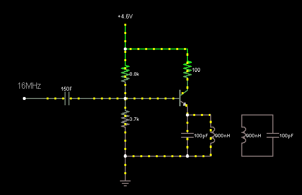

ich möchte gerne einen Transistor verwenden um den Strom von
einem Oszillator zu verstärken und dann durch eine Spule
das Signal auf einen Schwingkreis übertragen. Doch wie genau mache ich
das?
Habe mal meinen bisherigen Versuch aufgebaut(Angaben zu den Bauteilen
stimmen natürlich nicht (die Oszi Frequenz ist 16MHz, Transistor ist ein
bc547b).
> Ich möchte nur wissen ob der Schaltungsaufbau vom Prinzip her
> für eine HF Endstufe richtig ist?

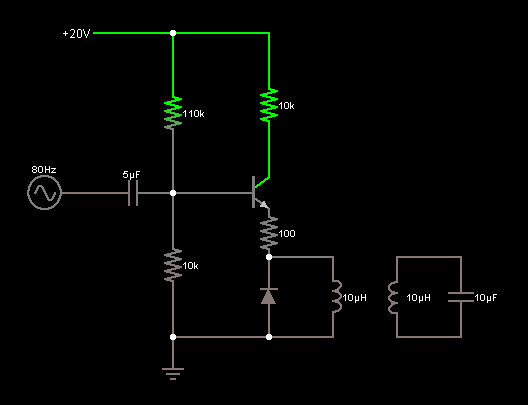

Nicht wirklich.
Die Diode sollte weg und die SPule per Kondenstaor gekoppelt werden,
damit der Gleichstromanteil durch die Spule 0 ist.
Das ist zwar nicht zwingend notwendig, schon gar nicht bei einer
Luftspule, aber klug, schliesslich wird die Spule sonst warm, und bei
einem Kern sättigt das Kernmaterial, was man zwar auch wieder mit einem
permanentmagnetfeld aufheben könnte, aber da ist der Elko einfacher.
Mit 10k Kollektrowiderstand bekommt du allerding keinen relevanten Strom
in die 10uH Spule.
Rechnen darf schon sein.

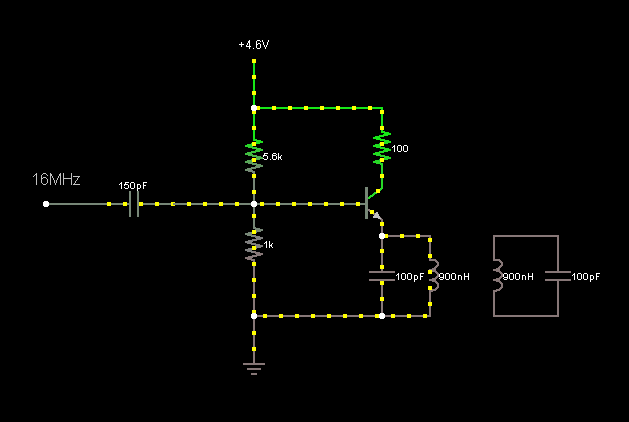

OP
So, habe jetzt die gesamte Schaltung nochmal durchgerechnet (für einen
Kollektorstrom von 20mA):
Ich habe die Diode als Freulaufdiode eingeplant gehabt, aber ein
Kondensator als Parallelschwingkreis ist wahrscheinlich klüger.
Ich bin mir nicht sicher wie ich den Kondensator für den Eingang wählen
soll?
Ich habe mal gehört, dass man den Eingangskondensator so wählen soll,
dass die Impedanz = Parallelschaltung der Widerstände an der Basis ist:
Mit r_f = differentieller Widerstand des Transistors.
Ich kann zumindest eine LED am Sekundärschwingkreis zum leuchten
bringen.
Ich kann leider die Induktivität nicht messen, ich habe sie einfach
versucht zu berechnen und bin auf etwa 900nH gekommen.
Gruss Bert
Edit: die Eingangskapazität soll nicht 150F sonder 150pF sein, der
Spannungsteiler ist falsch, der GND Widerstand ist 1kOhm,
der V_cc Widerstand ist 5.6kOhm. Ich habe das richtige Schaltbild
nochmal hochgeladen, wie kann ich das alte löschen?
