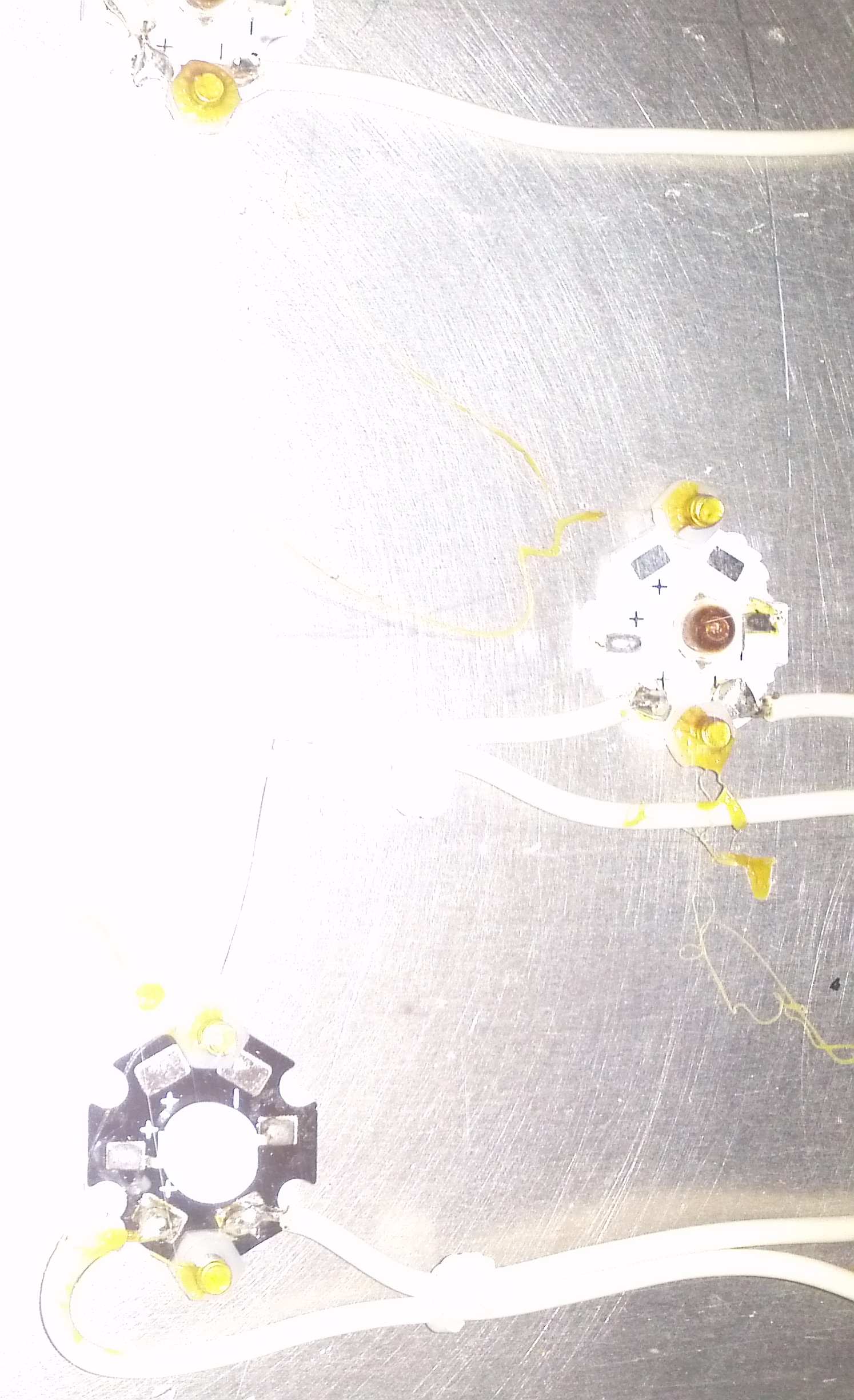

Hallo allerseits,
letztes Jahr hab ich die Leuchtstoffröhren meines Schildkrötenterrariums
durch LED's ersetzt. Ich habe 1W LEDs verwendet, gemischt, neutral-weiß
und UV-LEDs.
Als ich neulich das Terrarium woanders hingestellt habe, weil das
Wohnzimmer wegen dem letzten Hochwasser unbewohnbar ist, habe ich
bemerkt, dass die UV-LEDs braun geworden sind O.o
Sowas hab ich vorher noch nie gesehen, als hätte das UV-Licht der LEDs
sie selbst beschädigt, bzw. das Kunstoff Gehäuse(es gibt ja auch
Leistungs-LEDs mit Silikon-Gehäuse). Sollte ja eigentlich nicht sein,
konnte das hier schonmal jemand beobachten?
Das Problem ist ja nun, dass die Leuchtintensität der LEDs durch das
verfärbte Gehäuse abgenommen hat, zumindest im sichtbaren Bereich, ich
denke aber, das gilt auch für den nicht sichtbaren Bereich. Was meint
ihr dazu?
Ist nicht gut zu erkennen, war schlecht zu fotografieren, aber ich denke
man sieht schon das übel. Die LEDs auf den weißen Sternkühlern sind die
UV-LEDs.
http://s7.directupload.net/images/130622/cdfl8a7x.jpg

Ist bei den LEDs Wärmeleitpaste dahinter?
Wie hoch hast du den Strom eingestellt?
Was nutzt du als Strombegrenzung? (Widerstand oder Stromquelle)
Als Abdeckung werden verschiedene Materialien eingesetzt, teilweise
Silikon, Epoxydharz oder solch Zeug.
Die haben doch wohl keinen Heißkleber als Vergussmasse verwendet ...

Das sind 1W LED auf eine große Aluplatte geschraubt, da hielt ich
Wärmeleitpaste für unnötig. Ich habe die Erwärmung nach längerem Betrieb
auch schon geprüft, die werden nicht wärmer als meine Hand.

Zur Stromversorgung kommt hier eine Meanwell Konstantstromquelle zum
Einsatz.
http://www.reichelt.de/LED-Treiber/MW-LPC-20-350/3/index.html?;ACTION=3;LA=2;ARTICLE=100618;GROUPID=4587;artnr=MW+LPC-20-350
Ich verwende 7 weiße und 7 UV-LEDs in Reihe.

Was nützt die schönste Aluplatte, wenn die thermische Energie den Weg
von der LED auf die Platte nicht schafft, i.e. der Wärmeübergang auf den
Kühlkörper verbaut ist.

Also ich weiß was er meint und man sieht es auch.
Kannst du deiner LED (also direkt neben dem braunen Material auf dem
Sternkühlkörper) mal einen kleinen Temperaturfühler spendieren und sie
normal weiter betreiben?
Wenn sich das Material schon bei 50°C verfärbt sagst du einfach bei
welchem Anbieter du die UV-LEDs bestellt hast damit andere den meiden
können.
Wenn sich die LED jedoch zu stark erwärmt verbesserst du nur die Kühlung
um die Haltbarkeit zu erhöhen.
Egal was es davon ist, der Fehler passiert nicht noch mal.

Am Netzteil wird es nicht liegen, aber kommt es von der Spannung mit den
14 Leds in Reihe klar? Die 48 Volt könnten knapp werden. Dann wird der
Strom kleiner.

Also ich war mir jetzt garnicht mehr so sicher, deshalb hab ich nun mal
eine der LEDs entfernt, tatsächlich hatte ich doch WLP drunter, klar,
sonst wären die auch nich so kühl geblieben.

Yves E. schrieb:
> bei weißen LEDs hatte ich bis jetzt keine Probleme.
Die weißen LEDs erzeugen nur blaues Licht, keine UV-Strahlung.
Wenn sie wirklich nicht zu warm werden liegt es vielleicht wirklich nur
an einem ungünstigen Vergussmaterial bei den UV-LEDs.
Ich habe UV-LEDs mit Silikonvergussmasse gefunden, Silikon verändert
sich durch UV-Strahlung nicht.

länger und wird nicht so warm.
Persönliche Seite #3213906
Yves E. schrieb:
>> Weiße Leds sind effizienter als Glühlampen, aber nicht effizienter als
>> Leuchtstoffröhren.
> Das ist abhängig von der Farbtemperatur.
Sicher ergeben sich das Unterschiede. Aber eine gute Leuchtstoffröhre
(Beispiel: Osram LUMILUX® T5 High Efficiency) hat inkl. Vorschaltgerät
(EVG) 96 Lumen je Watt. Deine Leds haben 106 Lumen je Watt, zusammen mit
dem Vorschaltgerät sind es noch: 106 * 83% = 88
Die Lebensdauer dieser Leuchtstoffröhre beträgt 20.000 Stunden und ist
damit gleichauf mit der von Leds. Der Preis beträgt übrigens ca. 22€.
>> Dann nenne doch wenigstens den Namen des Shops.
> der Verkäufer heißt bei eBay "luoxiquan".
Danke.
> aber die 10W LEDs für 10€ hier bei Reichelt sind genauso
> gut wie die, die ich direkt aus China bestellt habe,
Wie hast du das nachgemessen?
>  und die haben nur 2€ gekostet.
Sicher sind die Teile direkt aus China billiger, als aus Deutschland.
Das fängt mit der Mehrwertsteuer an, die meist unterschlagen wird und
geht weiter über das fehlende Widerrufsrecht, die deutlich größere
Versandzeit, etc.
> Ich hab mal Lampenersatz gekauft, ja, aber die sind absolute scheiße
> gewesen,
Die Erfahrung habe ich auch gemacht.
>> Strom kleiner.
> Inwiefern sollte das die LEDs dann schädigen?
Gar nicht, sie leben dann sogar länger. Aber der Lichtstrom wird
geringer.
> Also die LED-Beleuchtung des Terrariums ist deutlich heller als zuvor mit der
18W
> Leuchtstoffröhre.
Aber die Leds brauchen auch mehr Strom. 16,8 Watt / 83 % = 20 W
Gast #3215222
Alexander Schmidt schrieb:
> Yves E. schrieb:>
> 18W
>> Leuchtstoffröhre.
Und was ist mit dem Vorschaltgerät der Leuchtstoffröhre?
Das war nicht besonders dolle, das hatte max. 85% Wirkungsgrad...also
inkl. Verluste werden dann aus 18W gleich mal 20,7W
Ich denke die billigen LEDs sind noch nicht die endgültige Lösung, aber
für den Moment eine gute alternative zu Leuchtstoffröhren. Wenn ich in
Zukunft auf effizientere LEDs umsteigen möchte, vorrausgesetzt die
Meanwell Netzteile funktionieren dann noch, muss ich nur die alten
ausbauen.
Gast #3221577
Dabei vertraue ich auf meine Augen^^, ja, sicher wäre ein Luxmeter mal
ne Überlegung Wert, so teuer sind die ja auch nicht mehr, aber selbst
wenn die LEDs direkt aus China eine geringere Lichtausbeute hätten, dann
ist der Unterschied so minimal, dass man ihn nicht wahrnehmen kann.
