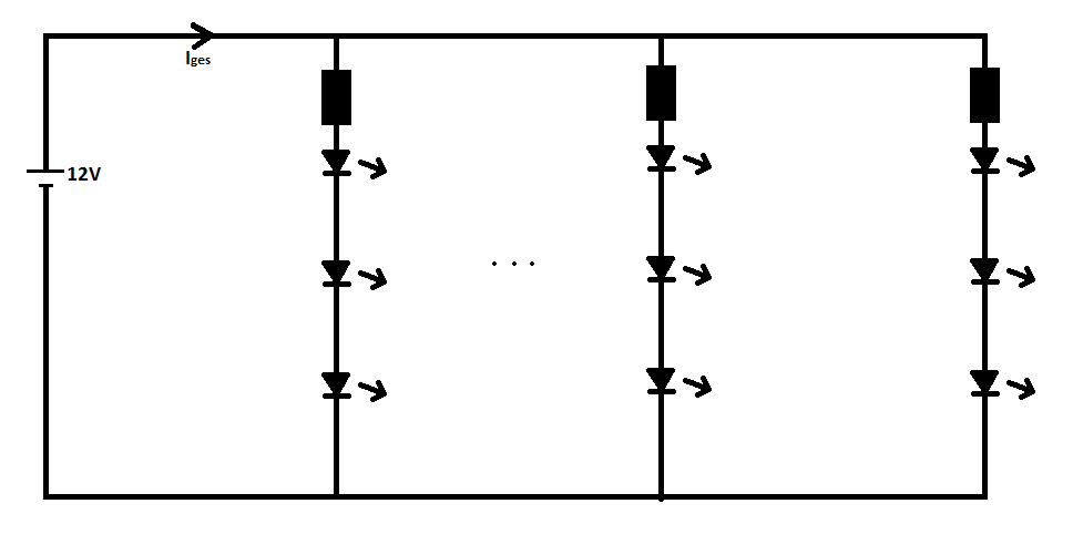

Hallo liebe Mikrocontroller Community,
das Forum hat mir schon oft weiter geholfen, aber für mein neuestes
Vorhaben brauch ich ein wenig Hilfe.
Ich will eine Aquarienbeleuchtung bauen und dafür idealer Weise nur
"standard" LEDs verwenden. Den Schaltplan habe ich in der Form schonmal
angehängt, weil sich solche LEDs normalerweise bei ca. 3 - 3,5V am
wohlsten fühlen. Meine Frage ist jetzt, ob jemand eine Idee hat, welche
LEDs (5mm Bauweise und großer Abstrahlwinkel wäre am besten) ich dafür
verwenden könnte. Ich benötige insgesamt einen Lichtstrom von ca. 1600
Lumen (wir haben sehr lichtintensive Pflanzen). Ich habe schon LEDs mit
ca. 4 Lumen pro LED gefunden, aber vielleicht habt ihr ja noch einen
Geheimtipp :)

Florian L schrieb:
> Den Schaltplan habe ich in der Form schonmal angehängt, weil sich solche
> LEDs normalerweise bei ca. 3 - 3,5V am wohlsten fühlen.
Auf die Spannung hast du gar keinen Einfluss, wenn ein bestimmter Strom
durch die LEDs fließt. Die genehmigen die sich einfach. Ob sie sich wohl
fühlen oder nicht, hängt vom Strom und von der Kühlung ab.

dir ist schon klar, dass wenn das Spektrum deiner LEDs nicht zu deinen
Pflanzen passt, die Algen nur so sprießen werden?
Also irgendwelche LEDs solltest du da auf keinen Fall verwenden, und ich
glaube nicht das eine Sorte LEDs ausreichen wird um deinen Planzen
gerecht zu werden.
Ich würde da nochmal genau gucken was die Pflanzen brauchen.

Ich wollte eine Mischung aus kalt- und warmweißen, sowie einigen blauen
LEDs verwenden, um das benötigte Farbspektrum für die Pflanzen
abzudecken.
