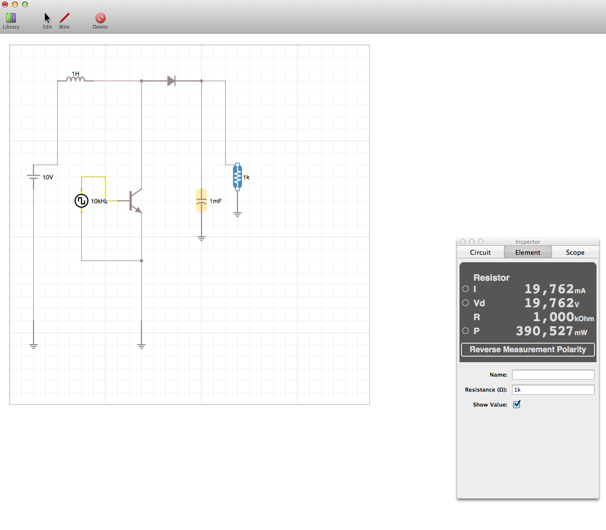

wenn ich einen unbelasteten aufwärtswandler aufbaue und einschalte, läd
sich der kondensator idealerweise bis unendlich auf. hänge ich jetzt
noch einen lastwiderstand herein, bleibt die spannung aber
komischerweise immer auf einem punkt stehen warum.
normalerweise müsste diese doch jetzt entweder immer kleiner oder größer
werden je nach widerstand..
spinnt meine simulation??
#3213147
Was in der Einschaltphase an Energie in die Spule reingesteckt wird, das
wird in der Entladephase wieder abgegeben. Wenn - wie bei dir wohl der
Fall - diese Phasen eine feste Länge haben, dann ist die Übertragene
Energie pro Zyklus konstant. Also auch die übertragene Leistung. Die
Sekundärspannung am Widerstand folglich auch.

was meinst du mit sekondärspannung?? Ja aber egal wie groß der
widerstand auch wird die spannung bleibt immer gleich das verstehe ich
nicht..
Gast #3213352
Die Ausgangsspannung wird erst größer, wenn der Strom durch die
Induktivität negativ werden möchte. Da die Diode keinen negativen Strom
tragen kann, bleibt Ua nichts anderes übrig, als größer zu werden. Du
musst dir das einmal in der Simulation anschauen - aber dynamisch, nicht
statisch !
