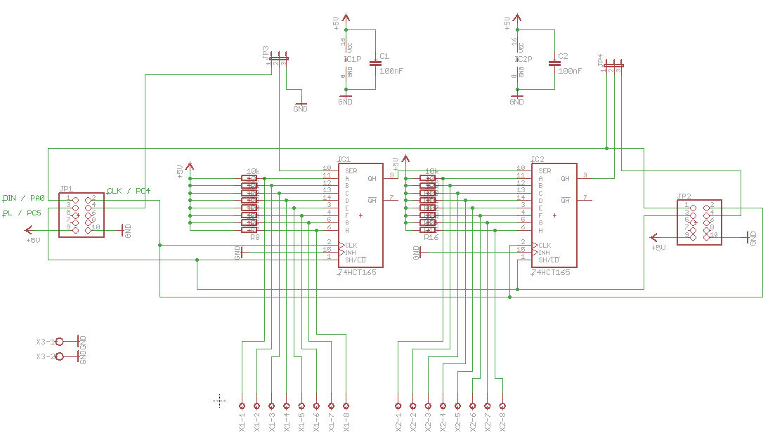

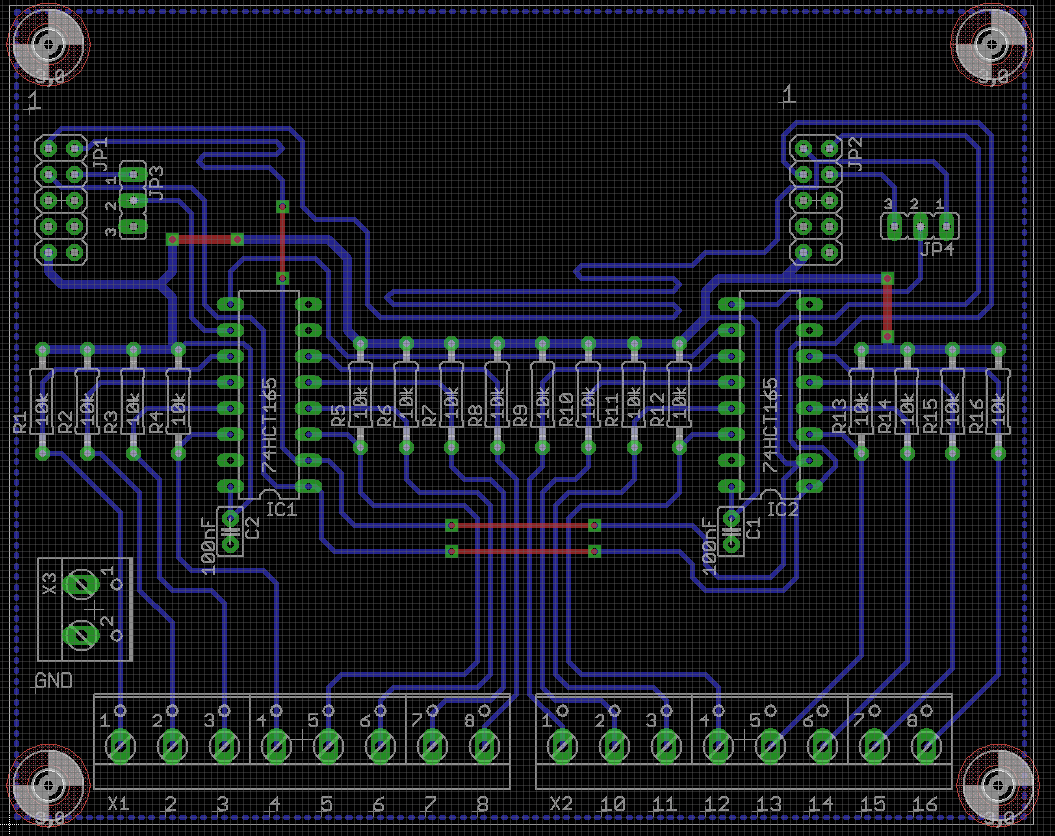

Hallo, ich habe mir eine Platine gebastelt. (S.Anhang) Für Diese
Eingangsplatine habe ich folgenden Code. S.unten.
Ich bin erst mit einer Platine angefangen, insgesamt sollen mal neun
Stück in Betrieb gehen!
Brücken sind gesteckt auf:
Jumper3: 2 und 3
Junper4: 1 und 2
jetzt funktionieren nur die ersten 8Bits, sprich der erste 74HCT165,
nicht aber der Zweite! Kann mir einer sagen wodran das liegen
könnte?!?!?

von Alex (Gast)
und der Schaltplan noch...
von bko (Gast)
übersehe ich nur etwas, oder wo ist der Gnd in dem Layout?
von Alex (Gast)
Em...ja der ist als Polygon ausgeführt. Auf dem Screenshot ist nur der
gestrichelte Rand zu sehen! Aber gehen wir mal davon aus, dass er
überall zu Verfügung steht! Später lade ich mal mit kompletter
Massefläche hoch!

von Falk B. (falk)
@Alex (Gast)
Kleiner Tip: Bildformate, auch wenn man alles erkennen kann.
Dein Programmierstil ist, ähhh, ausbaufähig. Schon mal was von Array und
Schleifen gehört?
>könnte?!?!?
Der Schaltplan sieht OK aus, dein Programm, wenn gleich arg
gewöhnungsbedürftig soweit auch.
Prüfe, ob deine Verbindungen auf der Platine stimmen. Zur
Fehlersuche kann man nach jedem Portzugriff eine _delay_ms(1000)
einfügen, dann kann man das Klappern der Bits mit ein paar LEDs in den
Signalleitungen verfolgen, auch ohne Oszi.
von Alex (Gast)
Danke für die Antwort, ja mit Arrays hast du recht! Oszi hätte ich zur
Hand, aber nur ein altes mit zwei Kanälen.
Also meinst du auch der Fehler müsste irgendwo auf der Platine
liegen...ist auch meine Vermutung, da das erste 74HCT165 ja geht...

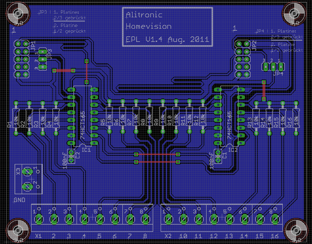

von Alex (Gast)
Ja, das mit dem delay war ein guter Tip, sonst bringt mir das Osi
irgendwie nicht viel. Kann nicht super damit umgehen. Nur für ein
Phasenanschnitt habe ich es gebrauchen können.
Ich habe jetzt nochmal 4 andere Platinen zum Testen verwendet und alle
hatten die gleichen Symptome. Es ging immer nur das erste
Schieberegister.
Im Anhang noch einmal mit Massefläche, evtl. seht ihr irgendwo nen
fehelendes GND oder so... ich weiss es nicht. Werde mal das messen
machen...Danke

von Falk B. (falk)
@Alex (Gast)
Was sollen die Schlangenlinien? Längenausgleich? Nicht bei den
Taktfrequenzen ;-)
Masseflächen sind zwar hipp, hier aber nicht wirklich nötig. Ausserdem
viel zu zerschnitten, um wirklich wirksam zu sein.
http://www.mikrocontroller.net/articles/Richtiges_Designen_von_Platinenlayouts#Vorgehen_bei_der_Layouterstellung

von 6A66 (Gast)
> Jumper3: 2 und 3
> Junper4: 1 und 2
Sollte das nicht anders sein??? Zumindest nach Schaltplan?
rgds
