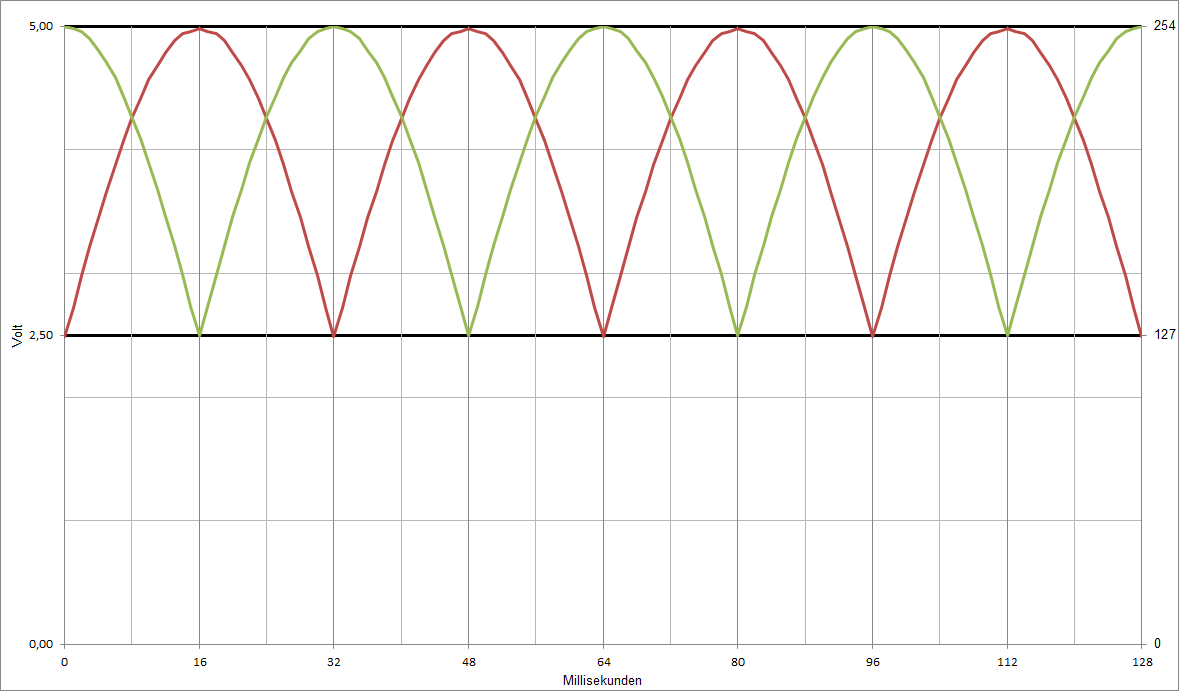

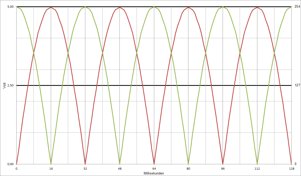

ich habe momentan einen mächtigen Black Out und benötige Hilfe bei der
Realisierung des Mikroschrittbetriebs mit einem L6208.

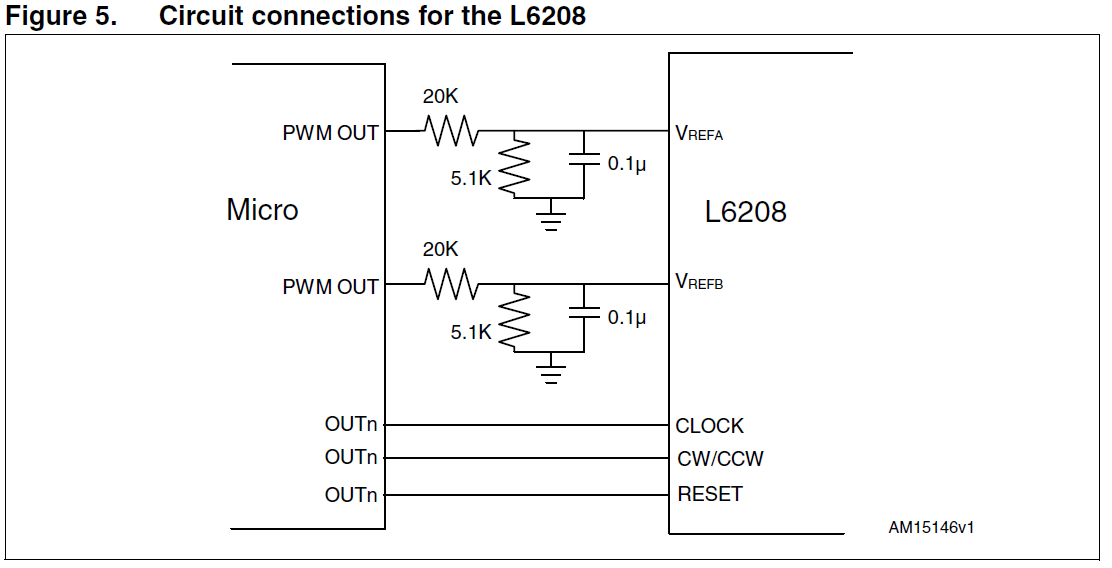

Ich habe die Schaltung entsprechend des L6208 Datenblatts aufgebaut und
die VRef Anschlüsse mit der PWM-Beschaltung versehen (die aus der AN
1495 Microstepping, siehe Bild). Dann habe ich ein Programm geschrieben,
dass ein Sinussignal ausgibt. Der Verlauf habe ich ebenfalls als Bild
angehängt. Ein Clock-Signal (High) kommt immer dann, wenn einer der
beiden Kurven sein Maximal oder Minimum erreicht.
Das Ergebnis ist ein ruckelnder, tanzender und pfeifender Schrittmotor
(der ist laut DB mikroschritttauglich). Von einem schönen, leisen
Mikroschrittbetrieb ist das ganz weit entfernt!

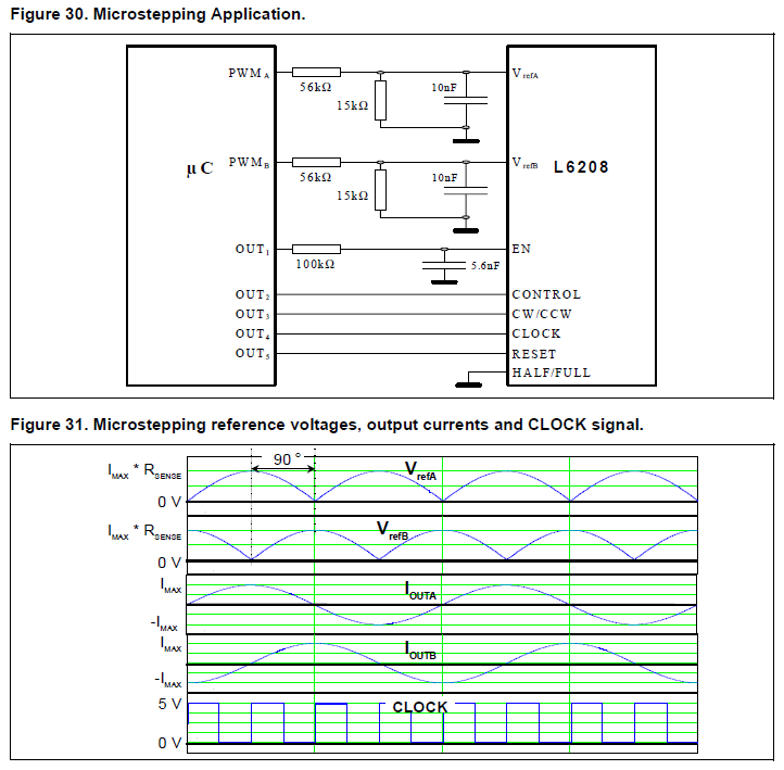

Zufälligerweise habe ich jetzt mal in die AN 1451 (da wird erklärt wie
eine Schaltung für V/H-Schrittbetrieb aussieht) angeschaut. Dort wird
auch kurz das Thema Mikroschritt angesprochen. Dort wird die gleiche
PWM-Beschaltung, jedoch mit ganz anderen Bauteilwerten, verwendet (Siehe
Bild 3).
Außerdem fand ich eine Formel für die Berechnung für VrefA, was wohl das
PWM-Signal für den VrefA-Eingang sein soll. Dort steht Imax x Rsense =
VrefA. In meinem Fall wäre dies 1A x 0,25Ohm = 0,25V.
Meine Frage ist daher, ob mein PWM Signal von bis zu 5V nicht viel zu
hoch ist? Und welcher der beiden PWM-Beschaltung richtig ist? Oder
benötige ich ganz andere Bauteilwerte für meine Zwecke?

Also mit der PWM stellst du ja den Strom ein, bei der die Endstufe
choppt / abschaltet.
Für mein Verständnis müsstest du nur einen Sinushälfte erzeugen, die
"negative" Hälfte wird ja durch Umpolen der Wcklung durch die interne
Brücke erzeugt.
Zur Höhe des PWM-Signals: Du musst den Spannungsteiler dementsprechend
anpassen, dass die maximal benötigte Vref bei 100% Duty erreicht wird.
Bei dir also:
1A x 0,25Ohm = 0,25V Dann musst du mit dem Spannungsteiler von 5V auf
0,25V kommen, also ein Teiler von 20 -> 19k und 1k z.B.

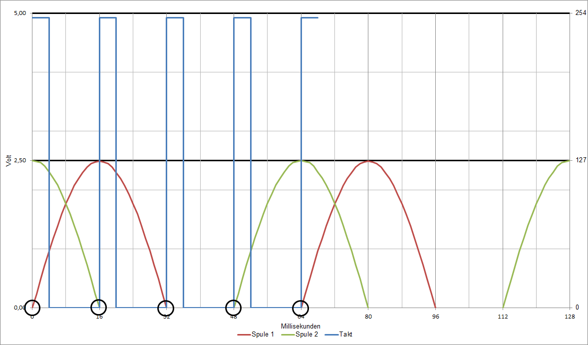

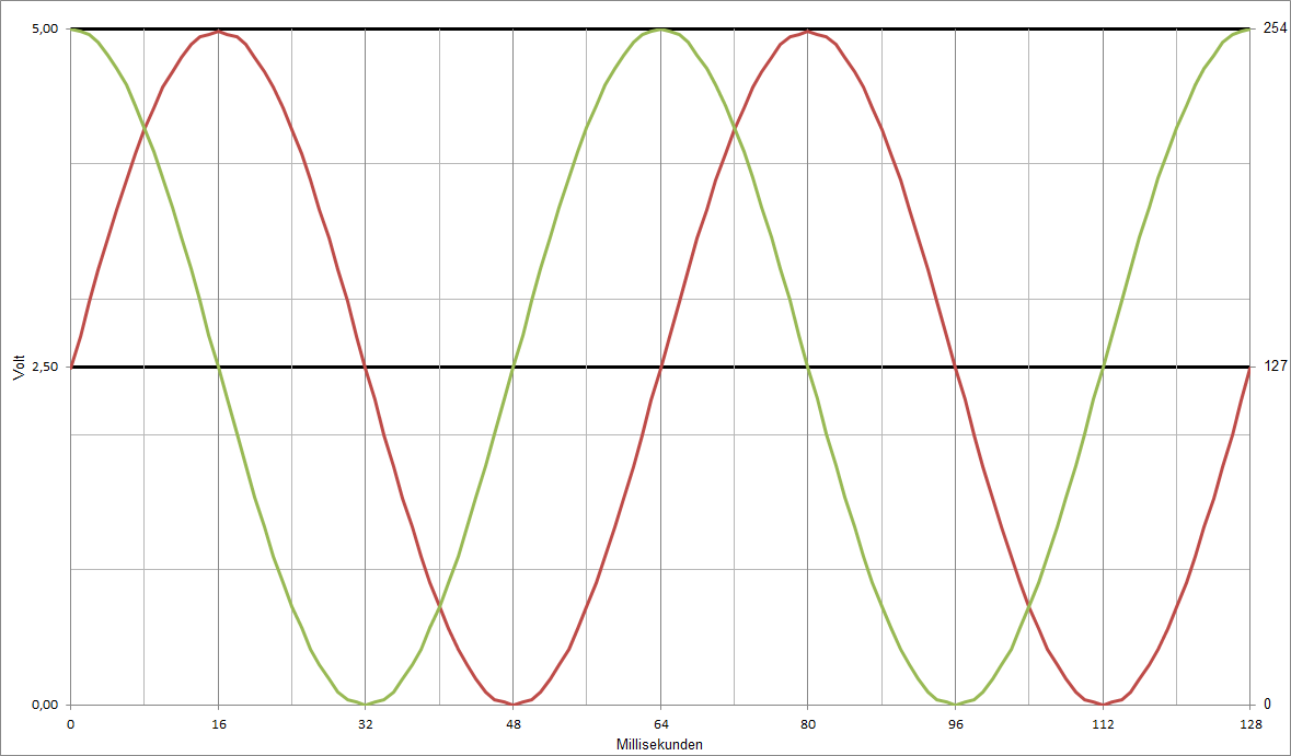

@Floh: Erstmal Danke für die Informationen. Ich habe mal zwei
Halbwellen"modelle" angehängt. Beide habe ich umgerechnet und in mein
Programm eingefügt. Mit beiden läuft der Motor, er scheint aber
Vollschritte zu machen. Zumindest konnte ich für eine Viertelumdrehung
50 Schritte zählen. Der Motor macht 1,8° pro Vollschritt. Das wären 200
pro Umdrehung und 50 für eine Viertel-Umdrehung.
Oder war das anders gemeint?

von Wolfgang (Gast)
Im Mikroschrittbetrieb soll jede Wicklung einen sinusförmigen Strom
bekommen. Der L6208 sorgt nur für Stromregelung und
Polaritätsumschaltung. Damit das kein lautes Geklapper gibt, muß die
Polarität der jeweiligen Phase immer im Nulldurchgang umgeschaltet
werden, d.h. der L6208 muß im Normal Drive Mode (Two Phase On) laufen
und seinen Clock zum Umpolen immer bei Sin=0 bekommen. Aus dem
Sinusgenerator müssen die positiven, 90° phasenverschobenen Halbwellen
kommen, weil der Stepper-Controller nur mit pos. Referenz arbeitet und
das Umpolen über die H-Brücke erfolgt.
s.a. 5.4 (S.8) in
http://www.deltron.ch/pdf/produkte/motoren/schrittmotor_kurz_erklaert_d.pdf
von Timo (Gast)
Der L6208 läuft bereits im Normal Drive Mode, das habe ich bereits
kontrolliert. Das mit dem Nulldurchgang habe ich falsch beschrieben und
wohl falsch verstanden. Danke für den Hinweis! Immer wenn das Signal der
einen Spule das Max oder Min erreicht hat, dann hat die andere Spule
einen Nulldurchgang. Das sollte mit den Taktsignalen, weiter oben im
Code, passen.
@Wolfgang: Schau doch mal auf das angehängte Bild. Meinst du das so mit
dem einzuspeisenden PWM-Signal? Oder hab ich das falsch verstanden? Ich
habe auch noch das Taktsignal hinzugefügt.

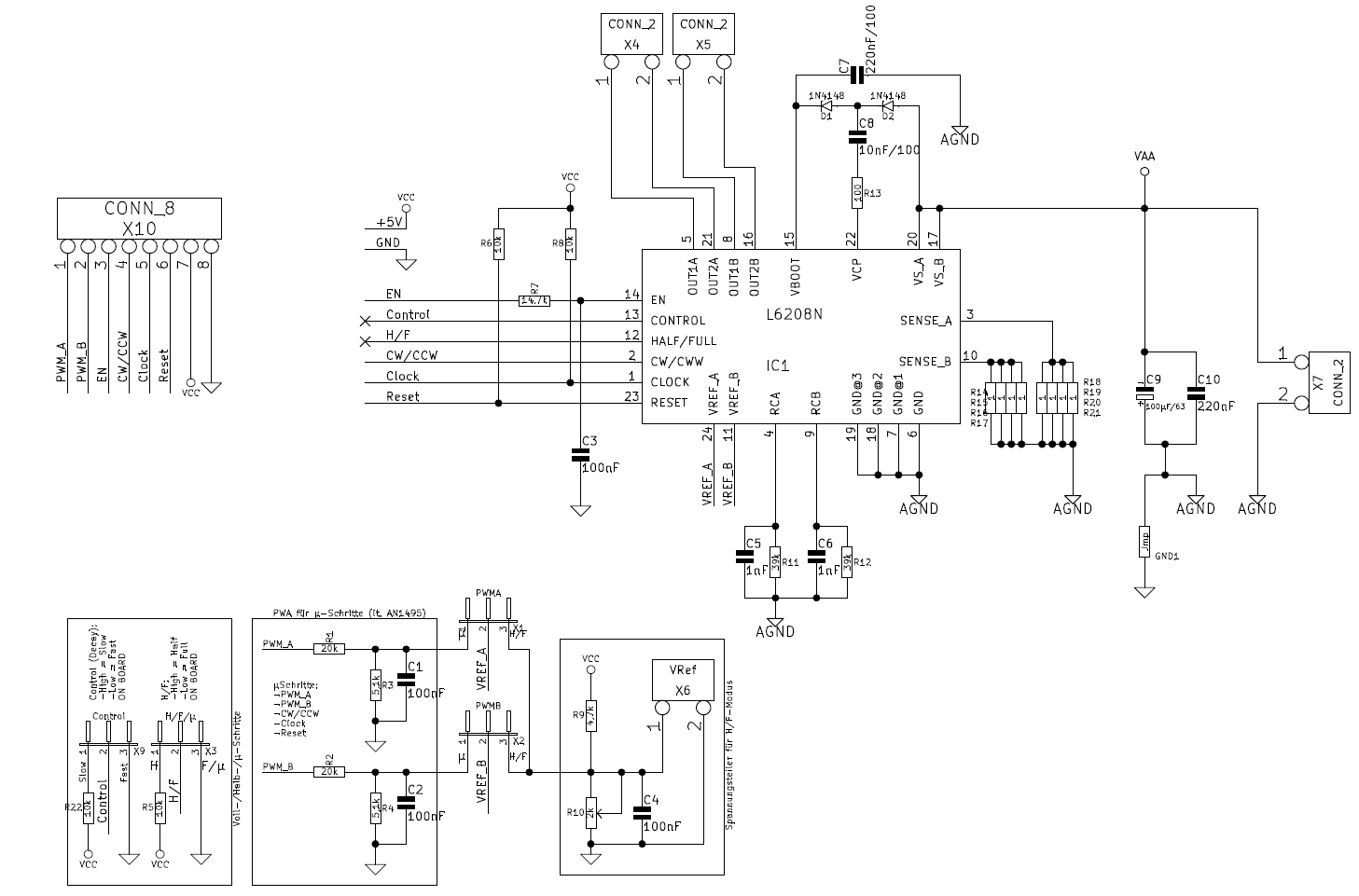

von Timo (Gast)
den Schaltplan habe ich angehängt. Die Schaltung soll mit Jumpern
zwischen Voll-, Halb- und Mikroschritt umschaltbar sein. Voll- und
Halbschritt funktionieren auch super.
PWM läuft mit 62,5kHz (16MHz Takt, Vorteiler 1, 8-Bit Timer) und den
duty-Wert vom PWM ändere ich mit 40Hz. Ich sehe aber, dass das von mir
falsch berechnet wurde. Ich wollte 400Hz haben, bin aber mit dem Komma
verrutscht und hab anstatt 0,0025s leider mit 0,025s gerechnet. Der
korrekte OCR1A Wert hätte 624 sein müssen.
von Thorsten O. (Firma: mechapro GmbH) (ostermann) Benutzerseite
Ich hab gerade mal gerechnet, dein Tiefpass am PWM-Ausgang hat eine
Eckfrequenz von 80Hz. Das ist mindestens eine 10'er Potenz zu niedrig,
eher zwei.

von Timm T. (Gast)
Daran könnte es liegen. Das erzeugt natürlich einen Phasenversatz und
verschleift den Sinus.
Mach mal die 100n Cs oder die Rs kleiner. Oder fahr mal deutlich
langsamer den Sinus durch.
Hallo Timo!
Zum Thema Filter siehe z.B.
http://www.elektronik-kompendium.de/sites/slt/0206172.htm
Die Eckfrequenz des Filters muss so tief sein, dass das Filter die PWM
ausreichend glättet. Andererseits aber so hoch, dass die eingehenden
Taktsignale (Mikroschritte) auch noch umgesetzt werden können.
Üblicherweise hält man jeweils eine 10'er Potenz Abstand.
Beispiel: Max. Mikroschrittrate 20kHz (1/8-Schritt, entspricht dann 5kHz
Halbschritt und damit 12,5U/s) -> Eckfrequenz TP-Filter 200kHz ->
erforderliche PWM-Frequenz 2MHz.
Das war damals (anno 2000) für mich der Grund bei meiner Endstufe
"HP-Step" (mit L6203 und L6506) einen DAC statt PWM zu verwenden:
http://www.ostermann-net.de/electronic/schritt/sm_hpstep.htm
http://www.mechapro.de/pdf/hpstep_doku_15b.pdf
Mit freundlichen Grüßen
Thorsten Ostermann

Aber eine praktische Frage hab ich noch. Im ersten Posting hab ich die
Tiefpass-Schaltung als Bild angehängt. Die Tiefpass-Schaltung vom
Elektronik-Kompendium sieht aber den zweiten Widerstand nicht vor (der
mit 5,1k). Wenn ich den Tiefpass mit 5k und 1nF realisieren soll, könnte
ich den zweiten Widerstand weglassen? Wenn nicht, wie groß sollte der
sein?
Der zweite Widerstand soll vermutlich den statischen Fall ohne PWM
abfangen (z.B. wenn der Controller hängt oder programmiert wird), damit
der Pegel am Vref Eingang des Treibers nicht zu groß wird. Der verträgt
nämlich nicht bei allen ICs volle 5V (->Datenblatt).
Thorsten Ostermann

von Timm T. (Gast)
> abfangen
Nö, der reduziert als Spannungsteiler einfach die Ausgangsspannung des
µC von 0..5V entsprechend 0..255 PWM-Schritten auf die Vref des
Treibers. Im Datenblatt sollte stehen, was der Treiber für eine maximale
Vref möchte.
Würde man das per PWM machen, könnte man von den 256 PWM-Stufen nur 1/5,
also 50 Stufen nutzen.

von Wolfgang (Gast)
Hallo Timo,
so haut das mit den Sinuswellen noch nicht ganz hin. Es muss aussehen,
wie hinter einem Vollwellengleichrichter, also immer der negative Teil
(180..360° beim Sin bzw. 90..270° beim Cos) nach oben geklappt und das
für beide Spulen. Und der Phasengenerator vom Stepper-Treiber muss
darauf auch synchronisiert sein, damit die Zuordnung der
Polaritätsumschaltung zu den Nulldurchgängen stimmt. Ohne
Synchronisation kann es sonst passieren, dass der Treiber immer gerade
auf dem Maximum die Polarität umschaltet.
