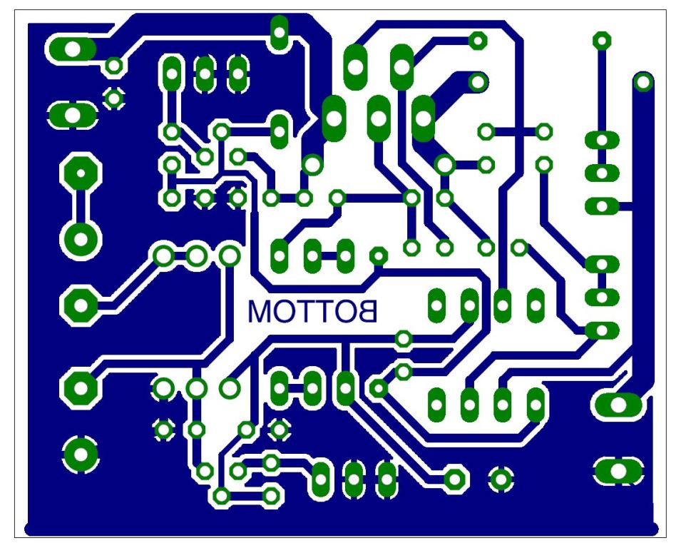

Ein Pic, als Beispiel. Dort ist das Bottom Layout zu sehen, das auch
genauso, wie es ist, ausgedruckt wird. Beim Belichten oder
Transferdruck, wird die Schrift wieder lesbar sein.
