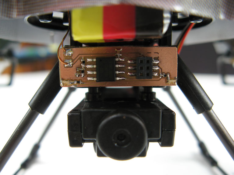

- Die Regler/Empfängerplatine ist sauber aufgebaut und bietet
Anschlussmöglichkeiten zur Steuerung weiterer Geräte (siehe Werbung) und
für Beleuchtung (Nachtflug)

Die ersten Flüge mit den neuen Akkus bestätigen eine
Flugzeitverlängerung von 3 Minuten mit Kamera und 5 Minuten ohne Kamera.
Um vor dem Aufstieg zu wissen, wann genau der Akku schwächer wird, wäre
ein LiPo-Blitzer von Vorteil. Dieser könnte an eine der
Erweiterungsbuchsen für die Beleuchtung angeschlossen werden, die im
eingeschalteten Zustand die volle Batteriespannung führen. Muss ich mal
was basteln...

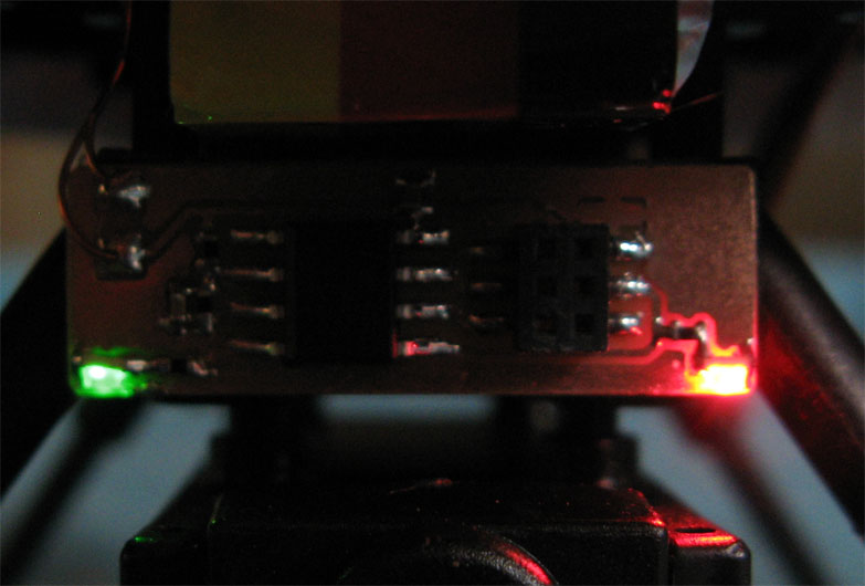

* Die Anschlußstecker auf der Platine sind bei mir grausig gelötet.

Seit heute hat mein Copter ein Positionslicht mit Spannungsüberprüfung.
Schaltung und Board im Eagle-Format habe ich angehängt (Board Name und
Value-Layer nicht aufgeräumt ;-) ). Die Platine passt auf die
Vorderseite des Landegestells zwischen Akku und Kamera. Zur Befestigung
habe ich doppelseitiges Klebeband verwendet. Die Spannungsversorgung
wird aus der vorderen Buchse "Light" bezogen. Von vorne betrachtet ist
der linke Kontakt der Buchse (-), der rechte Kontakt ist (+). Die
Light-Funktion wird mit Druck auf die rechte Cursortaste der
Fernbedienung aktiviert oder deaktiviert.
Die Fuses des Controllers sind auf high 0xFF, low 0x3B einzustellen.
Die angehängte *.hex-Datei ist auf den Controller zu flashen. Das
Programm ist im Alpha-Stadium. Die Funktionen sind:
- Gedimmte grüne LED, von vorn gesehen links, gedimmte rote LED von vorn
gesehen rechts
- Bei vollem Akku blitzen die LEDs 5x wechselseitig mit einer Pause
zwischen den Blinkzyklen, bei abnehmender Spannung jeweils 4x, 3x, 2x
oder 1x. Wenn die LEDs nicht mehr blitzen, ist der Akku erschöpft.
Das Programm ist momentan fest kalibriert, kann also auf
unterschiedlichen Controllern zu unterschiedlichen Spannungsauswertungen
führen. Verwendeter Controller ist der ATTiny13A im SO-8-Gehäuse.
To do Programm:
- Kalibrierfunktion einfügen, mittels Brücke kann der Controller auf
angelegte Spannungen kalibriert werden
Garantien gibt es keine, wenn das Programm fertig ist, gibt es
ASM-Sources.
Ach so... wenn die Fuses wie o.g. gesetzt werden, läuft der Controller
mit 128kHz. Die ISP-Frequenz ist daher auf kleiner 25kHz und
größer/gleich 8kHz zu reduzieren.

Anbei die aktualisierte Programmversion. Werden die beiden unteren
Kontakte auf der linken Seite der Programmierbuchse (von vorn gesehen)
gebrückt und dann der LiPo-Blitzer eingeschaltet, wird der aktuelle
Akkustand als niedrigstmöglicher Akkustand im EEPROM gespeichert. Also:
- Akku leerfliegen, bis das Modell zu Boden sinkt
- LiPo-Blitzer an der Fernbedienung abschalten
- Drahtbrücke einsetzen
- LiPo-Blitzer einschalten
- wieder ausschalten, Drahtbrücke entfernen
- fertig
Diese Prozedur ist nur einmalig zu tätigen.
