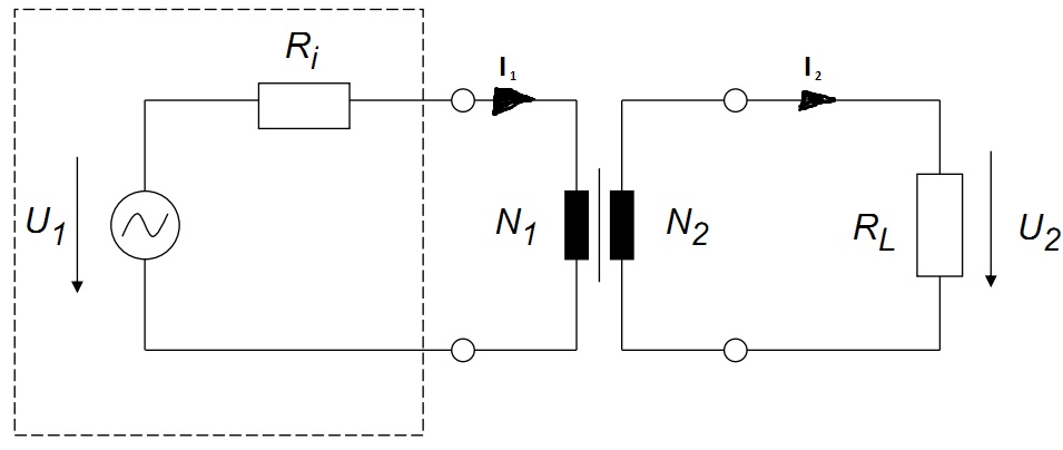

ich habe mal eine Frage zum Transformator. In der 1. Abbildung ist er
dargestellt in der 2. Abbildung das Ersatzschaldbild. Ich habe mir zwei
Rechenwege überlegt um die Wirkleistung der Sekundärseite zu berechnen.
Der Transformator ist Ideal, also streufrei, widerstandsfrei, ohne
Magnetisierungsstrom.
Idee 1:
Mit dem Ersatzschaltbild ergibt sich dann:
mit
 dann:
mit
 folgt
2. Idee:
Es gilt ja auch:
mit
 folgt:
Und die beiden Ergebnisse stimmen nun nicht überein. Wo liegt mein
Fehler?
Gruß und Danke für eure Hilfe
Quiddi

Die Berechnung von U2 aus U1 bei der ersten Herleitung passt nicht, die
über Ri anliegende Spannung bleibt unberücksichtigt und daher ist das
Ergebnis die Summe der Leistungen an Ri und RL statt nur die Leistung an
RL.
spontan schrieb:
> Was macht dann Ri für einen Sinn?
Naja, Der Trafo ist widerstandsfrei, nicht unbedingt das Netz/die
Spannungsquelle.
