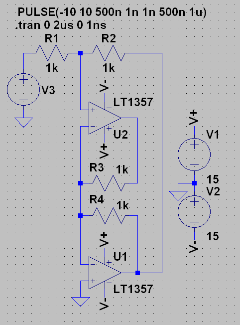

Hallo, ich habe diese Schaltung erst mit LT-spice simuliert und dann auf
einer Platine aufgebaut mit einer Abweichung, der OP ist ein AD829.

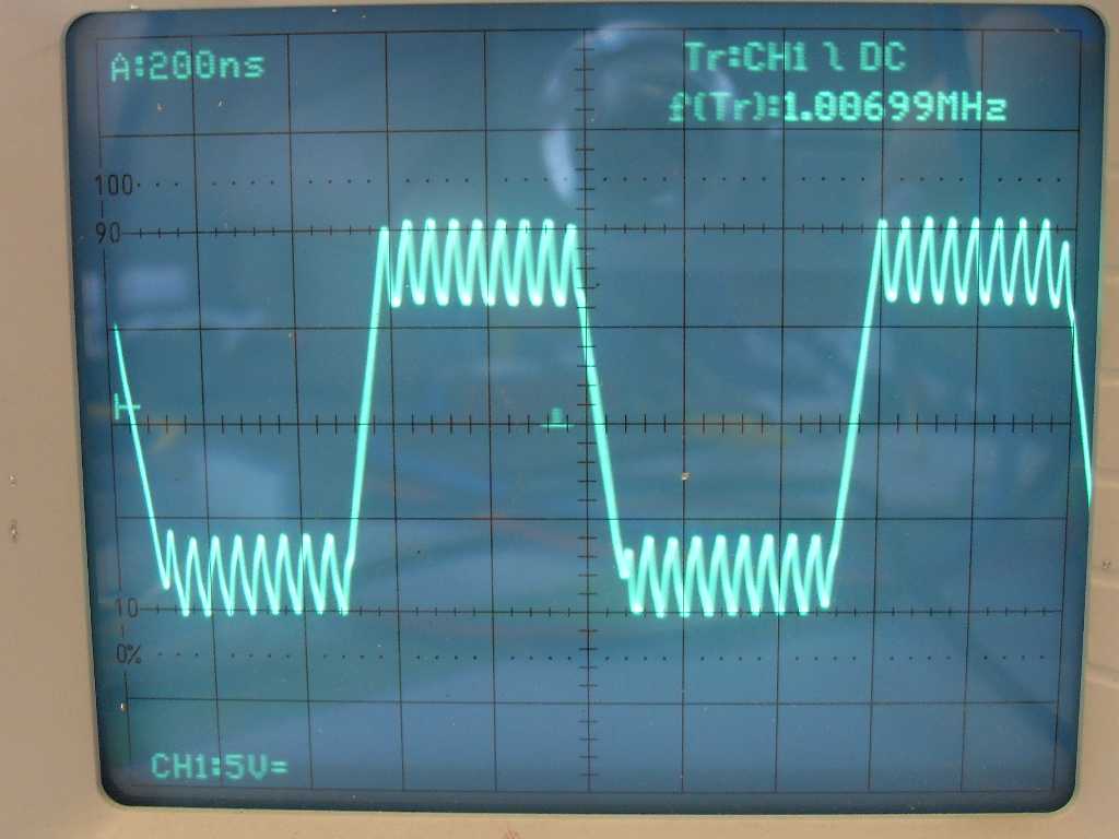

In der Simulation hat alles wunderbar funktioniert, jetzt in der
Realität vertärkt das Ding zwar wie gewünscht, dem ganzen ist aber eine
Schwingung um z.B 77 MHz überlagert.
Ich habe schon probiert an Pin5 Kondensatoren anzuschliessen, 33p, 100p
und 220p habe ich erfolglos probiert. Auch mit einem anderen OP wie dem
OPA627 hats nicht geklappt.
Wie kann ich diese Schwingung wegbekommen?

>Falschen Opamp gewählt. der AD829 ist nicht x1 stabil. Damit geht deine
>Schaltung auf keinen Fall mit dem Opamp. Hau weg!
Auch mit einem OPA627 hat die Schaltung nicht funktioniert...
Wo hast du die Schaltung her? Wo ist der Ausgang? Was soll die Schaltung
überhaupt machen? Was hast du für ein Nutzsignal? Was zeigt das
Oszibildchen?
