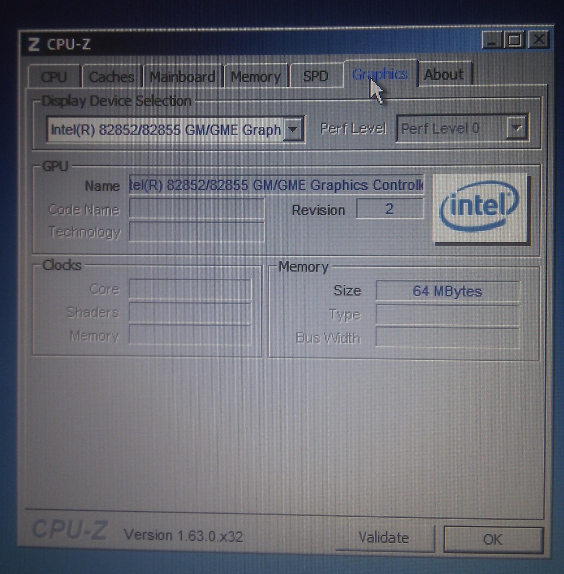

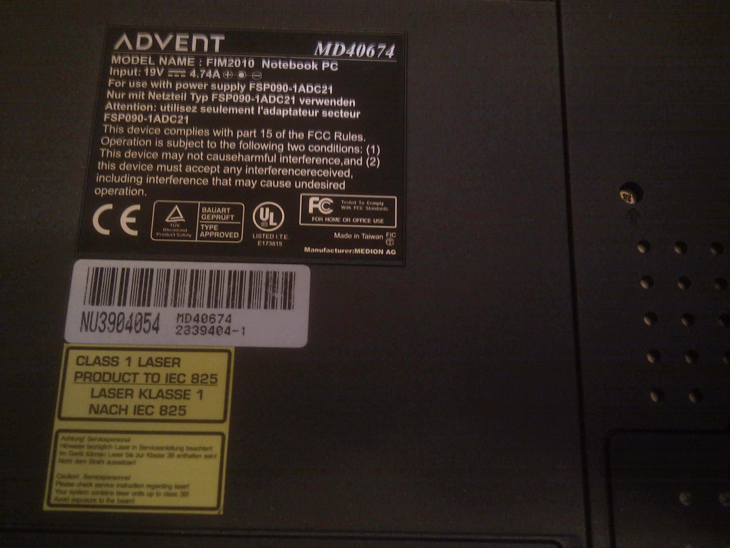

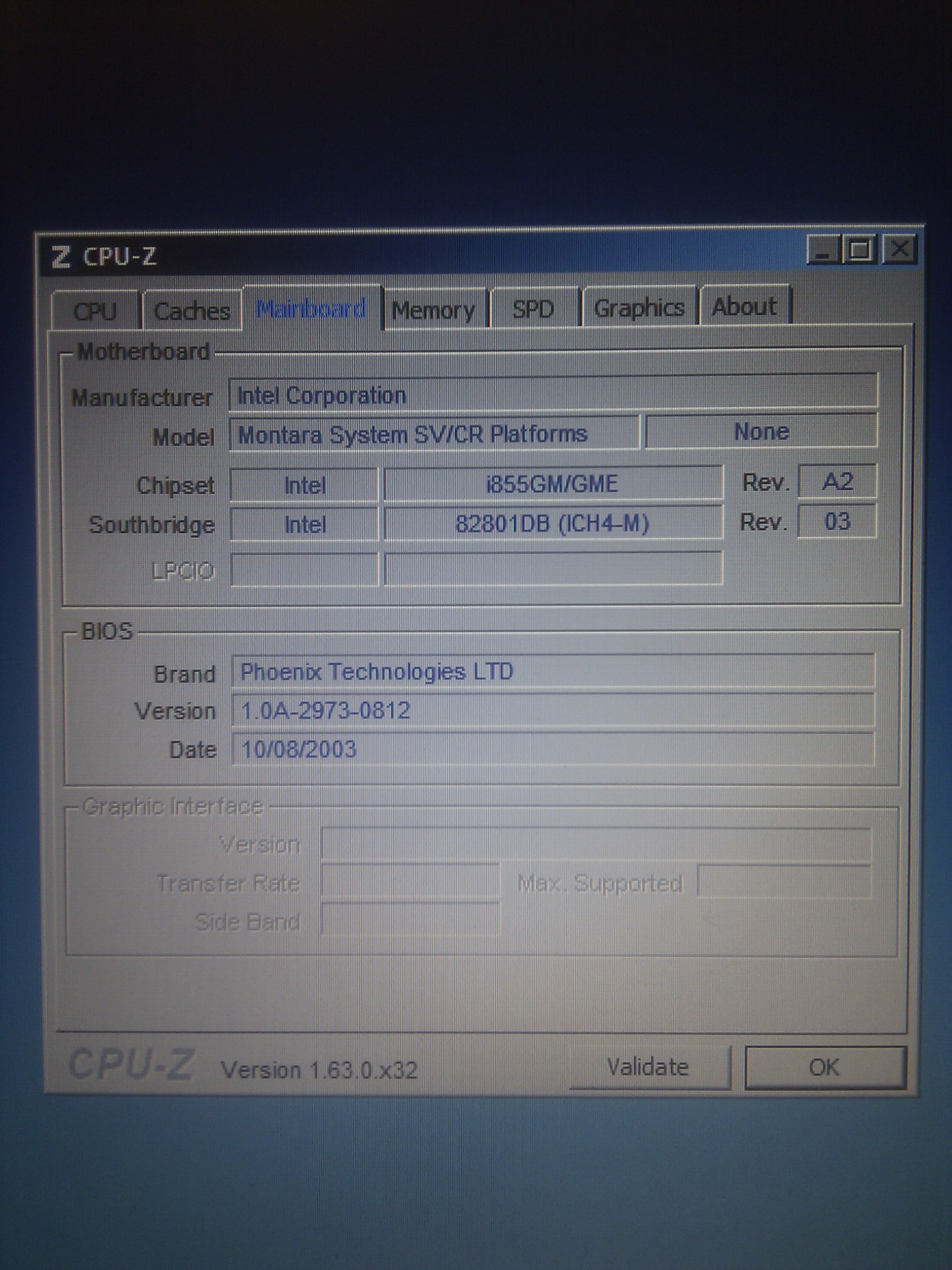

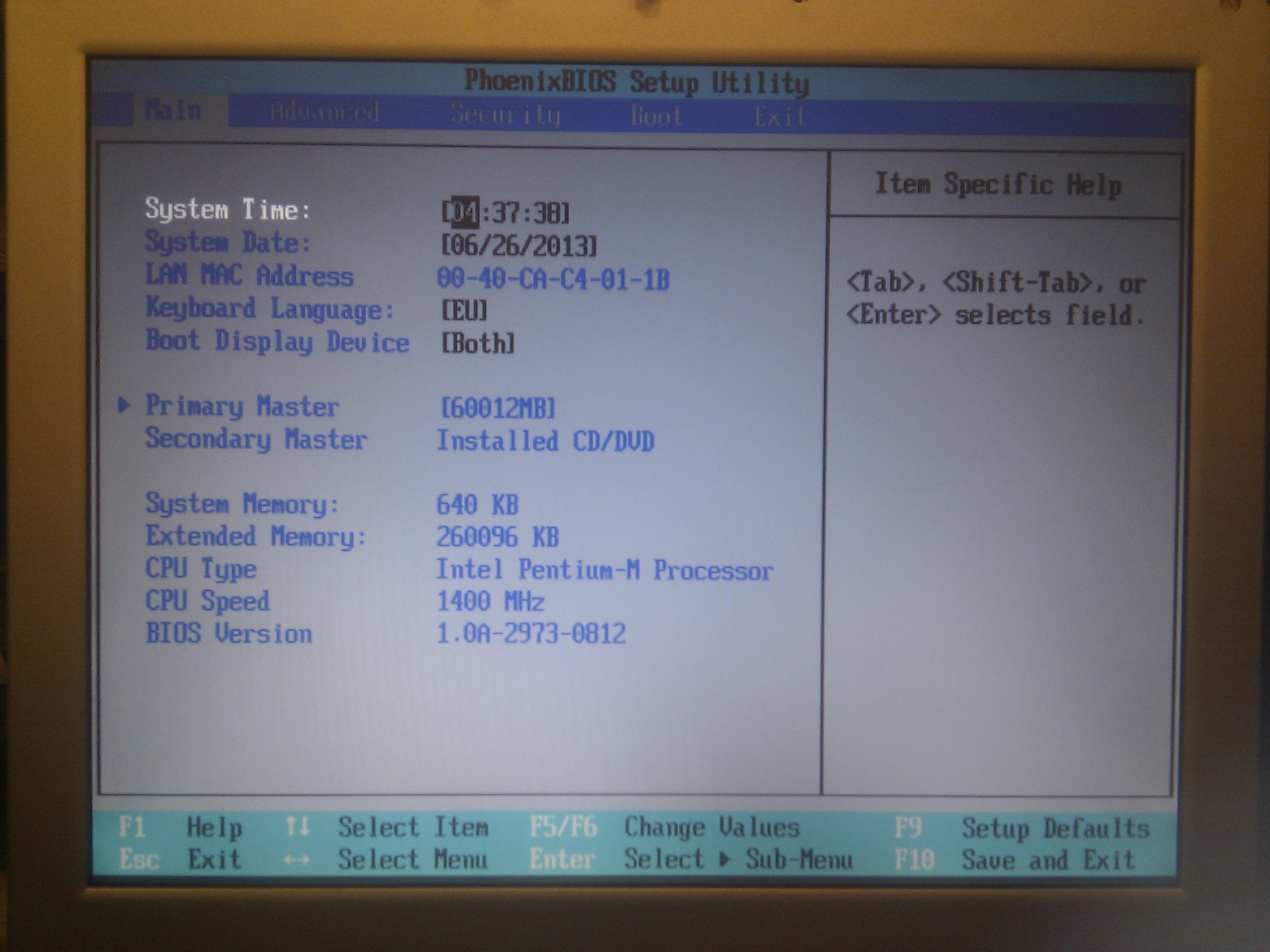

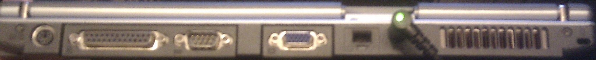

ich habe mir ein Laptop für 50€ gekauft und kann damit meinen k8048
nicht benutzen auf der Hersteller Seite steht auch keine Laptops ( ich
dachte das ist auf die usb> rs232 bezogen ) kann mir da jemand was sagen
(wird erkannt aber beim flashen no k8048 detected)
Außerdem möchte ich den noch etwas aufrüsten unter anderem
ram aktuell 256mb >1-2gb
festplatte raus ide 44 zu cf card rein ( sinnvoll? ) alte festplatte
schafft 30-40 mb/s
und es soll Linux darauf (Ubuntu) wenn Windows xp besser ist ok dann
lass ich das cf karten sind ja kompatibel zu Windows .
Lohnt sich das und ist es sinnvoll 2 gb ddr1 ram kosten 50 € und die cf
Geschichte ~30 Euro ?
cpu 1,4 ghz
ram 256 mb
lpt,rs232,modem,3xusb 2.0 ,wlan,lan ,14zoll

Zu deinem seriellen Problem: Nicht alle RS232 Schnittstellen nutzen die
gleichen Pegel, gerade Notebooks eher einen vergleichweise niedrigen. Da
kann es schonmal zu Problemen kommen.
Hast Du die üblichen Verdächtigen schon durch?
1.) Schnittstelle im Bios aktiviert?
2.) Treiber installiert (ggf. Systemtreiber vom Notebookhersteller)?
3.) Status des Geräts im Gerätemanager überprüft?
3.) Portnummer und Übertragungsrate ordnungsgemäß eingestellt?
4.) Belegung des seriellen Kabels?
Manchmal ist es auch hilfreich die serielle Schnittstelle im
Gerätemanger zu desaktivieren, kurz zu warten, sie wieder zu aktivieren
und danach die zugehörige Software zustarten.
