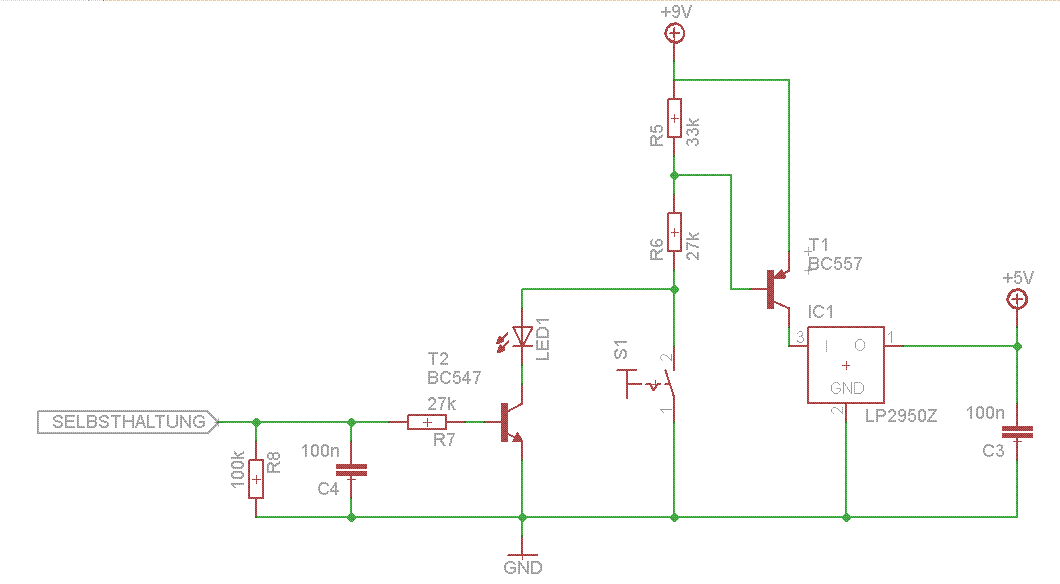

Hallo Leute,
Will bei einer Schaltung eine Selbstabschaltung wie bei folgendem
Artikel einbauen:
http://www.mikrocontroller.net/articles/AVR-Transistortester
Nun sind 3 Fragen aufgetaucht:
Ich habe T2 weggelassen, weil ich keine Auswertung der Taste benötige.
Funktioniert die Schaltung wegen dem noch genauso?
Frage2: Wenn T1 durchsteuert, leuchtet dann die LED?
Frage3: Kann eine Lowcurent LED verwendet werden?
Für Beantwortung der Fragen währe ich sehr dankbar.
Ähh, T2 ist keine Auswertung der Taste, sondern die Selbsthaltung durch
den MC. Wenn S1 ein Taster ist, bekommt nun der MC genauso lange
Versorgung, solange du den Taster drückst. Lässt du los, ist er wieder
aus. In der Originalschaltung wird T2 beim Anschalten sofort aktiviert,
damit der MC weiterhin gespeist wird.
Nö, da es ja keinen T2 mehr gibt.
Lowcurrent LEDs sind m.W. das gleiche wie HiEff LEDs. Ansonsten siehe
oben.

Das verstehe ich jetzt nicht ganz.
Nehmen wir meine Schaltung:
Wenn man den Taster betätigt, wird T1 durchgesteuert.
Der uC bekommt Spannung und legt sofort "Selbsthaltung" auf High.
Dadurch steuert T2 durch.
Die Schaltung läuft.
Die Schaltung wird nicht mehr benötigt: "Selbsthaltung" wird auf Low
gelegt.
T1 sperrt wieder.
Habe ich da einen Denkfehler?

Drobel schrieb:
> Gurtzer will den T2 weglassen unddem  MC die Selbsthaltung überlassen.
Wie soll das gehen? Genauso wie Fabian rätsele ich dran rum, wie der TE
die Selbsthaltung, für die T2 ja genau da ist, realisieren will. T1
steuert genau dann durch, wenn der Taster gedrückt ist und/oder T2
leitet. Wenn T2 also raus ist, muss man den Taster gedrückt halten, um
den Regler weiter mit Strom zu versorgen.

Drobel schrieb:
> Man kann es auch anders formulieren: ist
> eine Schaltung mit nur einem Transistor möglich?
Ahh, jetzt kapier ich. Nein, da gibt es ein Problem. Nehmen wir mal an,
man legt direkt auf die Kathode der LED einen Portpin (mit
Spannungsteiler), dann wird der auch Low, wenn der MC abgeschaltet wird,
ergo geht T1 wieder auf leitend und schaltet den MC wieder ein. Die
Lösung mit T2 ist da schon optimal.

Kalinkola schrieb:
> Ich glaube , die Schaltung funktioniert genauso, wie Gurtzer sie
> gepostet hat.
Jetzt ja. Das verwirrende war ja der Ausgangspost mit diesem Satz:
Kalinkola schrieb:
> Aber ob die LED nun leuchtet? Glaub ich nicht. Zu wenig Saft.
Sehe ich auch so. Wenn man R5 und R6 um den Faktor 20 kleiner macht,
sollte es aber leuchten. Also z.B. statt 33k 1k5 und statt 27k 1k2.

Gast #3217072
ich denke der TO meint den T2 des Schaltplans im verlinkten Artikel, ist
natürlich ungünstig das bei Ihm dann ein anderer Transistor T2 heißt und
es dadurch zu Verwirrungen kommt.
